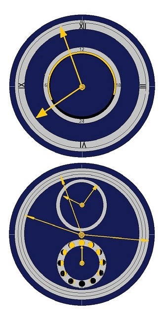

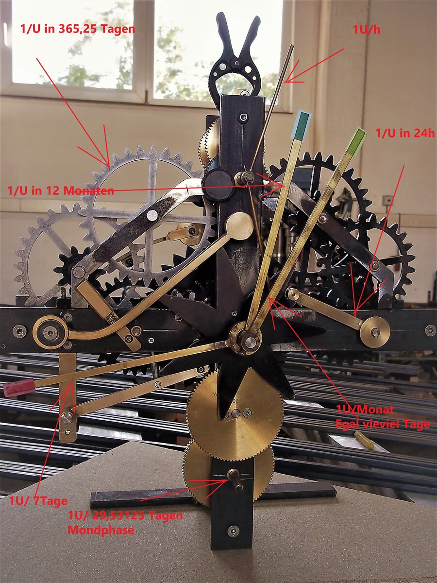

Für meinen mechanischen ewigen Kalender suche ich einen
Büro tauglichen (leisen) Antrieb.
Zifferblattdurchmesser ist 70 cm.
Da gäbe es was:
https://de.rs-online.com/web/p/wechselstrommotoren/1813021
Leider ist das Drehmoment knapp. Die Genauigkeit?
1 Nm sollte es sicherheitshalber sein, da hier Nachts mehrer
Schaltvorgänge ausgelöst werden und die Zeiger auch Gewicht haben.

OP #6843580
Ich glaube, dass keine Rückstellkräfte auftreten, da ist
ja schon die Lagerreibung von 70! Lagern. (6mm Wellen).
Der Antrieb muss ja nur so stark sein, weil bei Monats-
oder Schaltjahresumstellung Drehmomentspitzen auftreten,
da müssen dann mehrere Bremshebel gleichzeitig angehoben werden.
Die analoge Lösung könnte so aussehen:
Ein Motor mit 3U/min aus dem Fundus bekommt einen Einzahn-
mitnehmer und dreht ein Zahnrad mit 60 Zähnen jede Minute
einen Zahn weiter. Gesteuert von einem Schiffschronometer.
(Eine der ersten Quarzuhren!)
2 Relais, ein Mikroschalter + ein wenig Bastelarbeit.

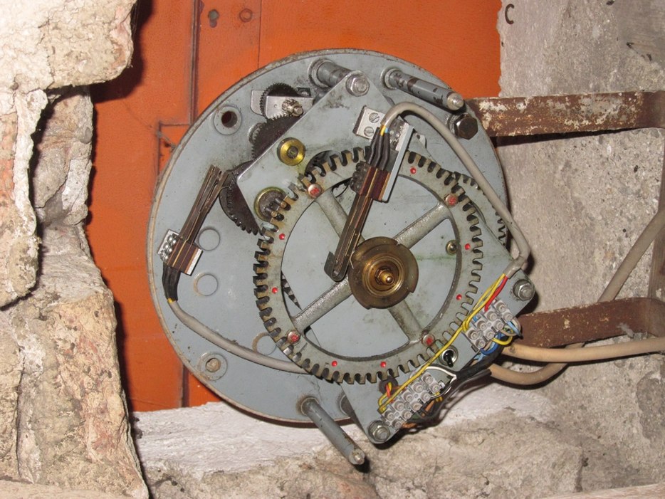

#6843598
Mir fällt gerade nicht mehr ein wie das System heißt mit dem früher
(vielleicht auch noch heute) Bahnhofsuhren gesteuert wurden. Das Prinzip
war ähnlich wie früher auch Fernschreiber synchronisiert wurden.
Im Prinzip enthält die Uhr einen relativ ungenauen Antrieb, der nur
etwas schneller laufen musste als die Schrittzeit. Pro Umdrehung (oder
wie viele Stopps man pro Umdrehung verwendet) läuft der Antrieb in einen
mechanischen Stopp (mit Rutschkupplung am Motor) oder elektrischen Stopp
(Kontakt der den Motor abschaltet). Ein genau getaktetes Steuersignal
gibt den Stopp in festen Zeitintervallen frei und schaltet ihn wieder
scharf. Der Antrieb macht dann eine weitere Umdrehung um wieder in den
Stopp zu laufen und dort wieder vom Stuersignal freigegeben zu werden.
Das heißt die Uhr läuft nicht gleichmäßig, aber insgesamt ist eine
Umdrehung (oder wie viel Stopps man pro Umdrehung verwendet) so genau
wie das Steuersignal.

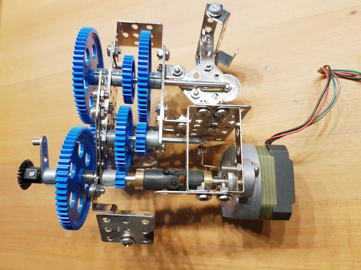

(Firma: Autotronic) #6843602
Mit dem Metallbaukasten Nr. 80 von eitech und einem
Zahnradzusatzbaukasten Nr. C132 und einem Kardangelenk von Conrad
Art.-Nr.: 226467 klappt das. Der 5V Schrittmotor macht 200 Schritte pro
Umdrehung, das entspricht alle 18 Sekunden einen Schritt von 1,8°. Da
hört man nix.
Der Stundenzeiger wird über ein zweistufiges Getriebe angesteuert (10
Zähne auf 40 Zähne und 20 Zähne auf 60 Zähne). Da dreht man von Hand nix
mehr zurück.
Benötigt werden noch zwei H-Brücken und ein runtergeteilter
Quarzoszillator. Mit einen Flip-Flop werden die Impulse auf die beiden
Stränge des Schrittmotors aufgeteilt.

OP #6843642
Ich hätte ja den passenden mechanischen Antrieb.
Aber: da müsste ich mein halbes Büro abreißen, um das
lauffähig zu bekommen. Die Gewichte der Uhr müssten
mindestens 8 Meter nach oben, ein elektrischer Aufzug wäre
auch nicht schlecht.
Der WAF-Faktor eines solchen Umbaus wäre mehr als grenzwertig.
Deshalb: E-Antrieb der Zifferblätter.
Grüße Bernd

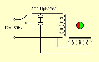

Gast #6843643
Andreas M. schrieb:
> Einen Steppermotor mit 200 Schritten a 1,8 Grad
> kann man auch mit Wechselspannung betreiben.
Das habe ich so ähnlich auch mal ausprobiert. Allerdings hab ich der
einen Spule die Kondensatoren und der anderen irgendeine ausgediente
Lautsprecherdrossel spendiert. Läuft schön ruhig.

Gast #6843747
Ich kenne nur den sog. "Uhrgan" (ohne "g" am Ende!) von Zeiss, sowas
hatten wir früher im Getriebe unseres Fernrohrs; wurde von einer
Quarzuhr gesteuert. Also ein normaler Wechselstrommotor mit Getriebe,
das ähnlich einer Ankerhemmung mit Sekundenimpulsen synchronisiert
wurde.
Siehe auch
https://volkssternwarte-erfurt.de/sternwarte/instrumente
https://www.astw.de/projekte/pendeluhren.php
http://www.archive.zeiss.de/vtrech.FAU?sid=D541988D&amp;dm=4&amp;RO_ZEILE_1=uhrgan
(Punkt 6+7)
Gast #6843753
Genau das tut man bei Mikroschrittbetrieb ;-)
Einziger Unterschied ist, dass deine Spannung vom Trafo und nicht vom
Wechselrichter (aka Schrittmotortreiber mit Stromregelung) kommt.

Mit einen 3D Drucker und Zahnrad SW könnte man so ein Werk durchaus
selber konstruieren und herstellen. Ein Schrittmotor könnte das Stiftrad
drehen.
Ich finde das Konzept durchaus als "Hobby" geeignet. Auch mit einer XY
CNC Holzfräsmaschine könnten solche Teile hergestellt werden solange es
groß genug gebaut werden kann.

Das Stellen des mechanischen Kalenders ist kein großes Problem.
Die Welle des Antriebsmotors muss eine trennbare Kupplung er-
halten. Dann lässt sich die Uhrzeit einstellen.
Etwas schwieriger ist die Datumsanzeige. Hier lässt sich ein
bestimmtes Rad drehen. Da werde ich einen Innensechskant ein-
bauen. Der Akkuschrauber dreht locker 120 Tage vor oder zurück.
