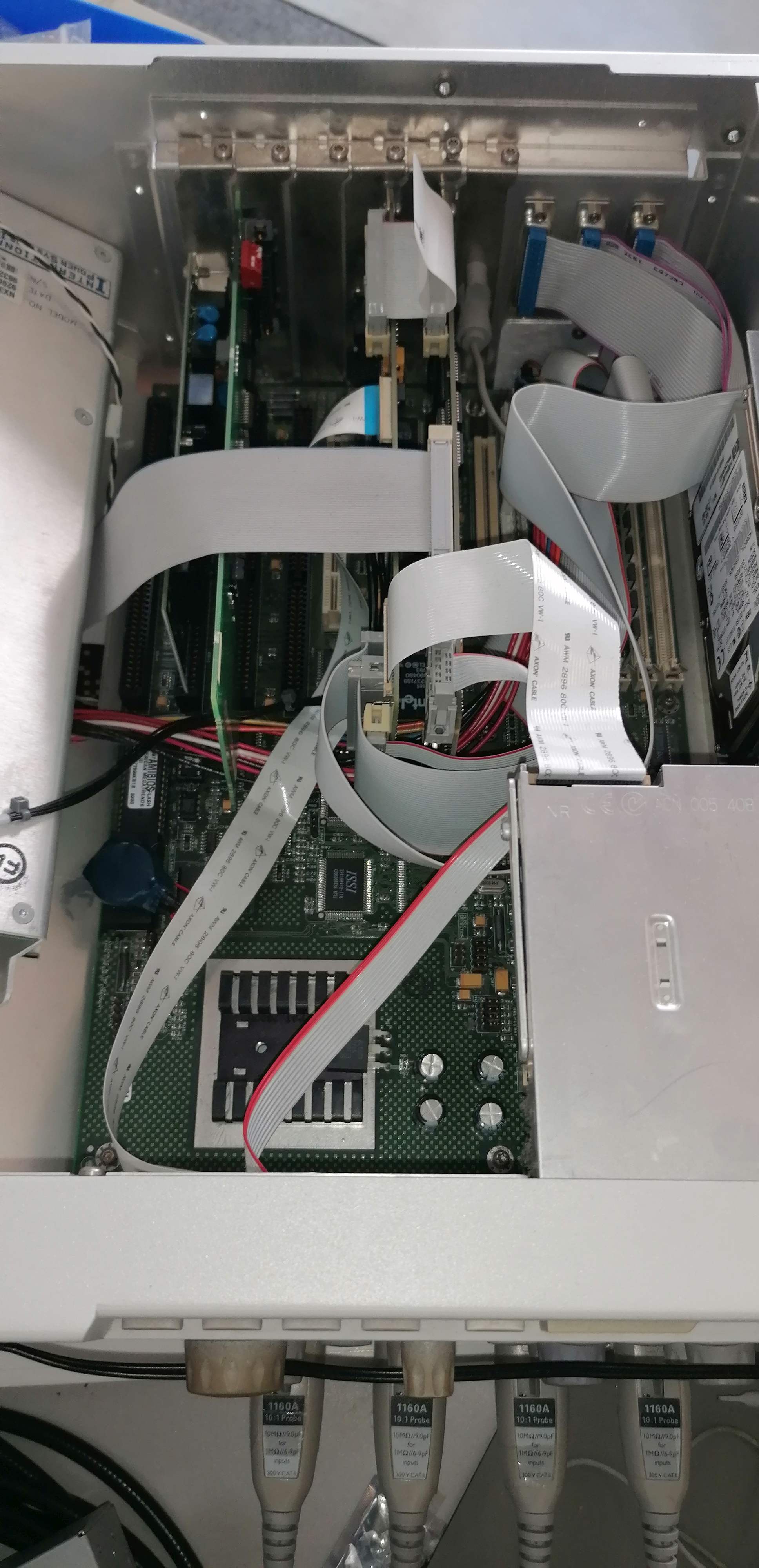

Anbei noch die Bilder vom Innenleben. Doch das HF-Frontend dürfte noch weiter unterhalb des mainboard liegen...
Ja, der Dreh- und Angelpunkt der ganzen Oszi Mimik dürften die beiden PCI Karten sein, mit tonnenweise Verbindungen. Ich wette, nicht mal mehr der Hersteller hat dazu die passenden Unterlagen.
