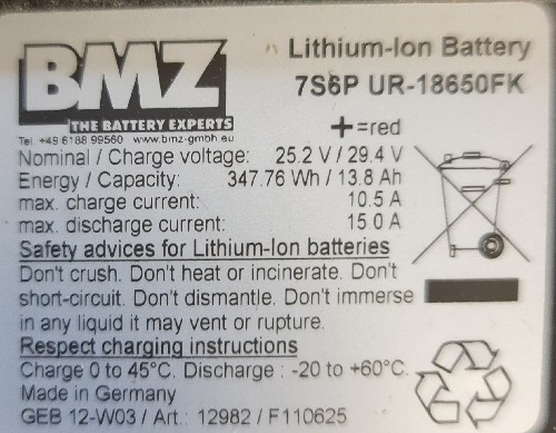

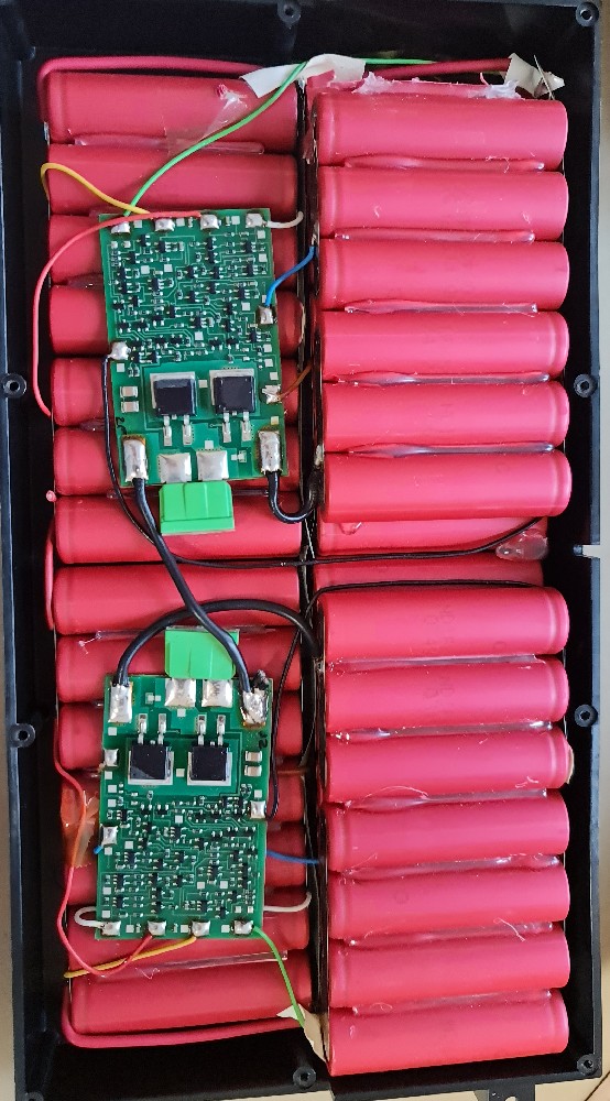

Grüß euch,
Ich hab gut 60 Lithium Akkus.
Einer besteht aus jeweils 2 Modulen, ein Modul besteht aus 21 Zellen,
wobei 7 in Reihe und jeweils 3 Parallel. Die 2 Module sind Paralell und
jedes Modul hat einen eigenen BMS.
Macht summasumarum 350Wh bei 25.2V Nennspannung
Jetzt bin ich am überlegen mir daraus einen großen Akku zu bauen um ihn
in meinem Elektroboot zu nutzen. (Belastung 4-6kw)
Ziel wären gut 10-15kWh
Stromtechnisch würde ich gerne auf 48v sprich 2 in Reihe, macht mir aber
Ladetechnisch Sorgen gibt es ein BMS das auf 2x7s "balanced"?
Wie würdet ihr da rangehen?
Doch bei 24v bleiben und den hohen Strom in Kauf nehmen?
Grüße Hans

Letztlich sollen sehr viele Zellen parallel geschaltet werden. Das ist
ein Sicherheitsrisiko.
Wenn eine Zelle durch internen Kurzschluss defekt wird, dann werden alle
parallel geschalteten Zellen hohe Ströme in die defekte Zelle liefern.
Batteriefeuer ist dann sehr wahrscheinlich.
Abhilfe durch entsprechende Sicherungs- und Überwachungsschaltungen
stellt einen sehr hohen Aufwand dar.
Ob die in den Modulen vorhandenen Schaltungen diese notwendigen
Funktionen zuverlässig erfüllen können ist unbekannt und zu bezweifeln.

Ich frage so naiv, weil ich mir noch nicht sehr viele Gedanken dazu
gemacht habe.
Grundsätzlich handelt es sich hier um komplett neue Akkus. Sie stammen
aus einer Firmenauflösung und der Insolvenzverwalter hatte keine Ahnung.
4ct pro Zelle in etwa :) neu meinte ein Mitarbeiter später ein Akku
hatte sie 750€ gekostet.....  soviel dazu.
Ein Modul ist mit 15A abgesichert => pro Akku 30A
Falls ich bei 7s bleibe wäre auch erst mal bei 2kw Schluss, was den
Strom auch beherrschbar bleiben lässt.
Wären trotzdem 25 Akkus Parallel.
Im Kurzschlussfall einer Zelle würden im besten Fall im Lawineneffekt
alle Sicherungen Schmelzen. Im schlechtesten tun sie das nicht. Aber wie
lässt sich das besser lösen?

Nachdem was ich hier gelesen habe, sind Stefans Warnungen durchaus
zutreffend. Wenn Du behauptest Du hättest Videos des TO gesehen, dann
belege das hier. So ist es nur Geschwurble.
Spätere Posts zeigen erst, dass er sich tatsächlich Gedanken macht:
Irgendjemand schrieb:
> nicht der einzige Foren(zer)störer,
Darauf gib nicht übermäßig viel. In der Regel versucht Stefan immer zu
helfen.
Der Kurzschlussfall einer Zelle ist immer ein Problem. Bei der
Reihenschaltung musst Du auch daran denken, dass die Schutzschaltung
über einen sperrenden Mosfet meistens nicht die Spannung von einem
weiteren Pack aushält, weil dieser nur so gewählt wurde, dass dessen
Spannungfestigkeit für den einen Pack ausreicht. Arbeitest Du mit
Bypass-Dioden, so sind diese entsprechend abzusichern.
In der Praxis werden nur wenige Li-Zellen parallel geschaltet. Der
Verbindungsdrahtwiderstand dient als Kurschlussstrombegrenzung mit einer
Schwachstelle, die eine Trennung bewirkt.
Mehrere solche Packs werden wiederum durch Verbindungen mit Widerstand
und Schwachstelle als Sicherungsfunktion verbunden.
Für einige Anwendungen wird mittels Mosfet ein Teil dieser Verbindung
gebrückt für einen Hochstrombetrieb als Kompromiss. Wenn die Überwachung
eine Fehlfunktion erkennt, wird komplett abgeschaltet. Aktuell sind die
Vorwarnzeiten vom Erkennen des Thermal-Run-Away bis zum Bersten dreißig
Sekunden. Mit neuer Überwachungstechnik soll man von mehreren Minuten
bis in den Bereich von einer halben Stunde kommen.
Da hilft nur in Ruhe einen großen Bogen Papier zu nehmen, das Konzept
aufzuzeichnen und in Ruhe die Kurzschlussfälle und Verlustleistungen bei
Maximalbetrieb an den Verbindungsdrähten zu berechnen.
