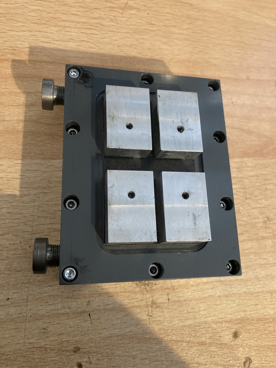

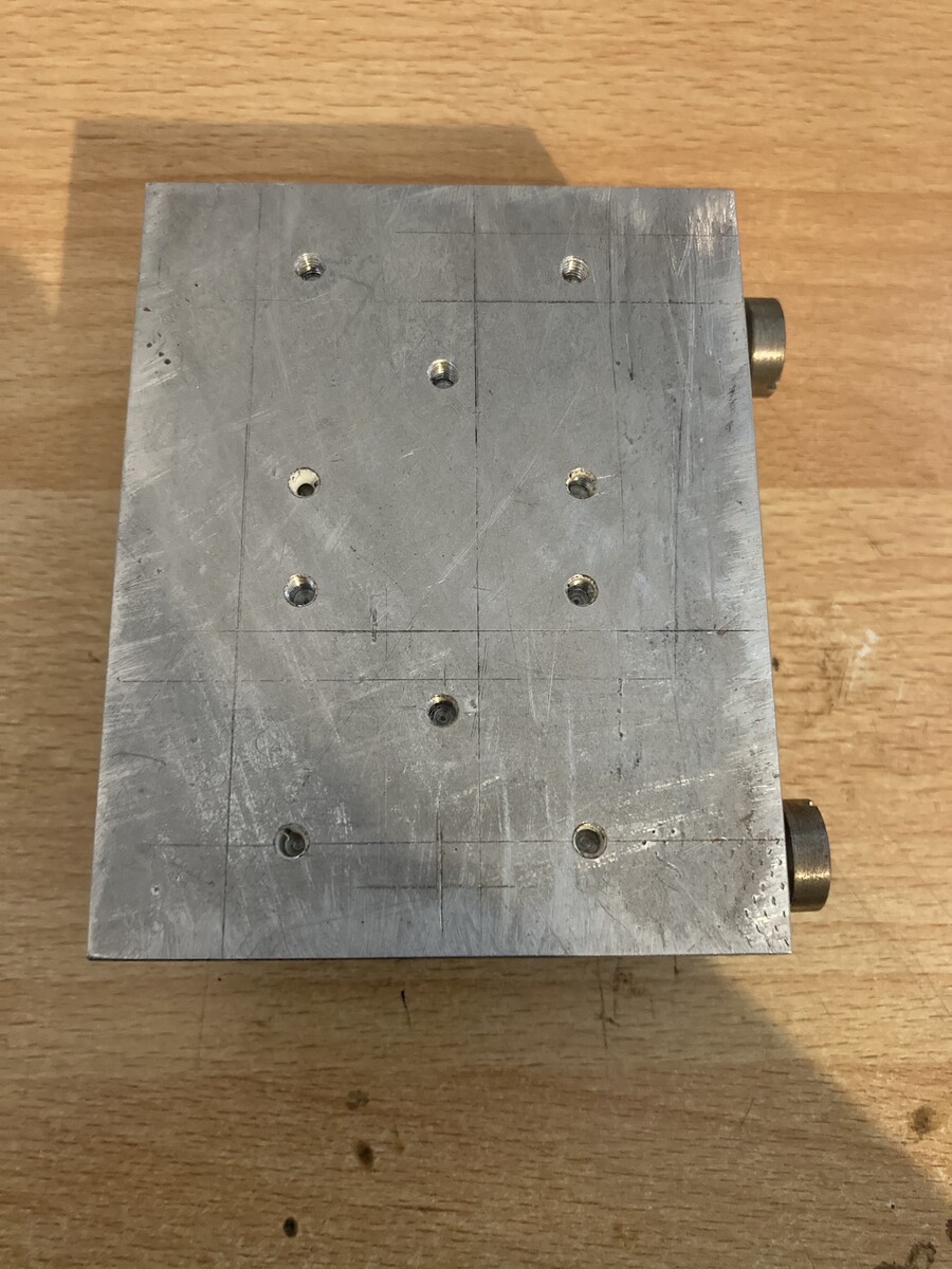

verkaufe einen selbst gebauten Wasserkühlkörper für 4x TO-247
Mosfets/IGBT´s auf der Vorderseite + 4x SOT-227 auf der Rückseite.
Die Kühlkörper für die TO-247´s sind einzeln ausgeführt und somit
isoliert (wenn man keinen Kriechstrom durch die Kühlflüssigkeit hat) und
können somit für beste Wärmeabfuhr direkt ohne Isolierscheiben montiert
werden.

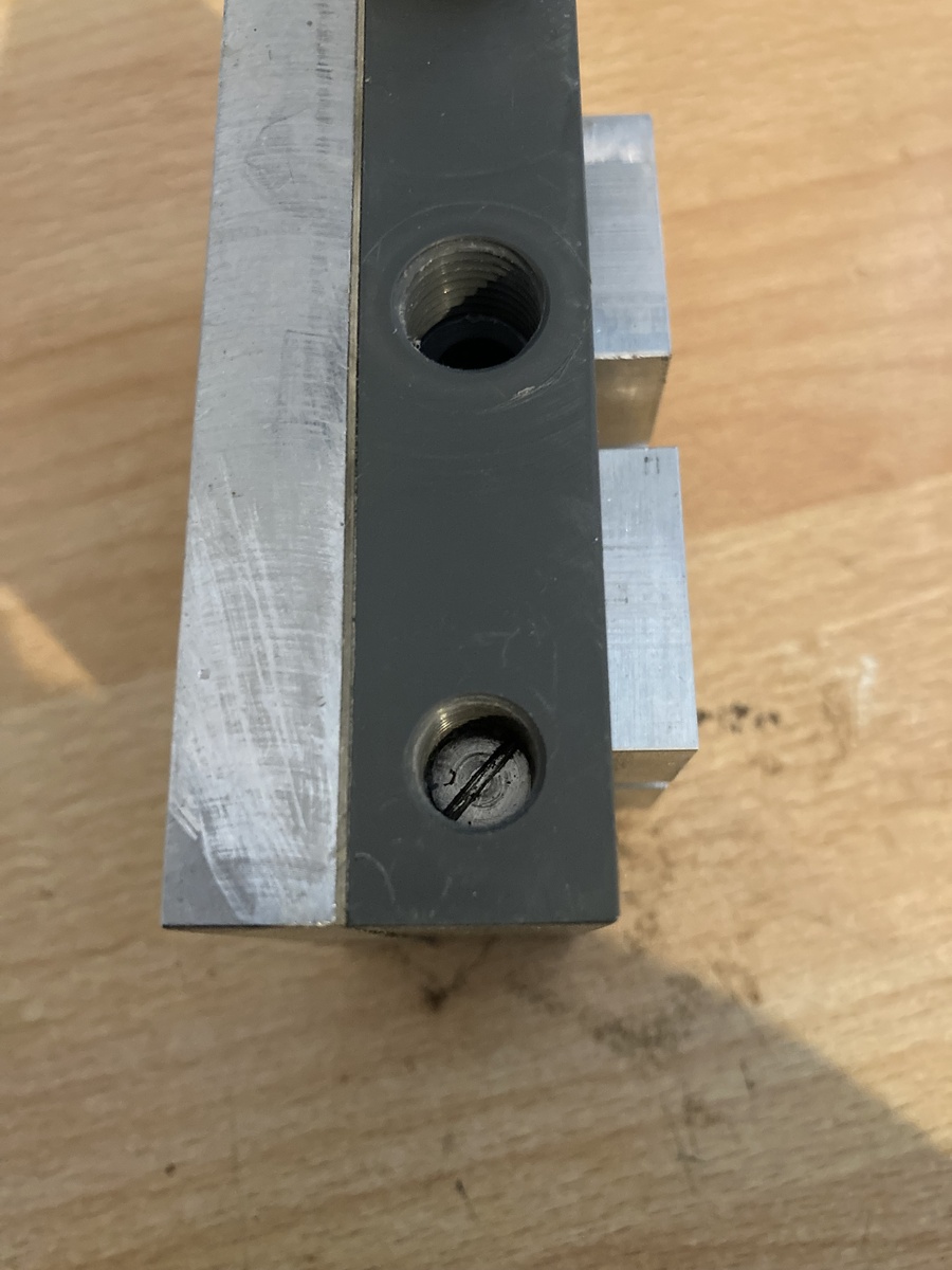

Anschlussgewinde für Kühlflüssigkeitseingang ist G1/4.
Ausgang ist entweder auch G1/4, oder 2x G1/8 (statt der zwei
Verschlussschrauben, welche auch als Befestigung ausgelegt sind).
Material ist PVC, bzw. Alu, Dichtungen sind von Elring.

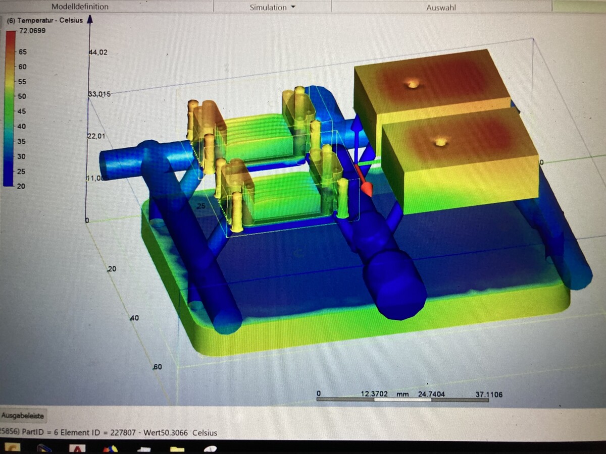

Simuliert wurde mit 3 l/min Volumenstrom (Eingang 20 °C) und 430 W je
TO-247-Kühlkörper (es waren 4x FGH25T120SMD verbaut). Mit welcher
Verlustleistung ich bei dem sot-227 Kühlkörper gerechnet hab weiß ich
leider nicht mehr genau, es war jedenfalls der Datenblattwert eines bei
Reichelt erhältlichen sot-227 Mosfet´s (4x).
