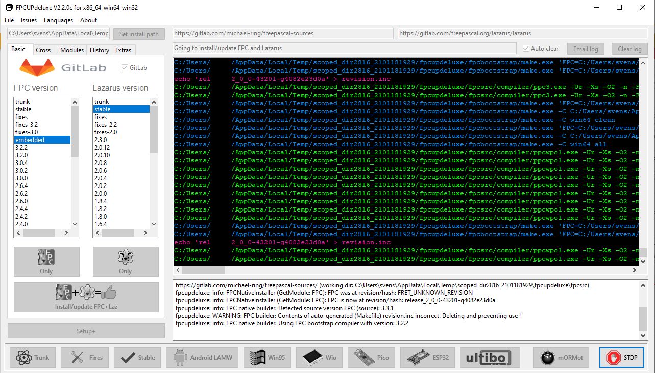

von Tilo P (Gast)
untersützte CPUs von Freepascal / Lazarus Pascal
https://wiki.lazarus.freepascal.org/Platform_defines
von Tilo P (Gast)
