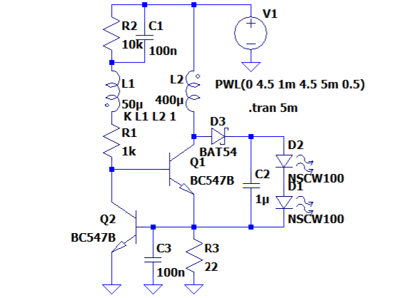

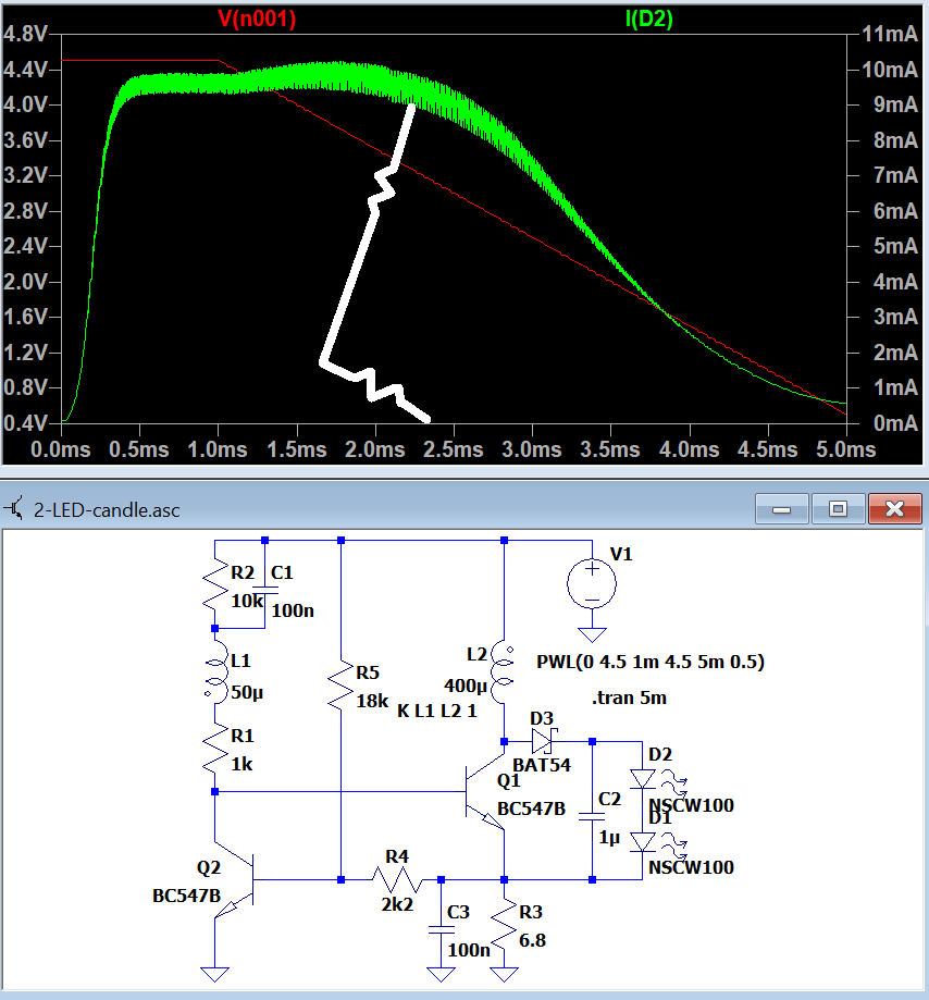

Gute Freundin kam kürzlich zu mir, defekte elektrische Kerze
angeschleppt. Chip auf Platine, tropfen klebe drauf, der will nicht
mehr. Ihr Wunsch ist eine Batterie-Aufbrauch-Schaltung, also
irgendwelche drei 1,5V Zellen rein und leuchten lassen bis ganz alle.
Eingebaut (eingeschmolzen ins Wachs) sind 2 weiße LED.
Jetzt wär natürlich schön, wenn der Strom für die LED halbwegs bei 10mA
bliebe, wenigstens bis die Batterien halbleer sind. Aber ich krieg den
Strom nicht hochgebogen, so sehr ich auch auf die Kurve drücke (Bild)
Vorhanden: gut ausgestattete Bastelkiste. Transistoren, draht, C, R,
Kerne in Mengen. Aber keinen der integrierten LED-Treiber aus
Gartenlaternen, die sowas können sollten.
Gast #6847903
Idealer Fall für eine einfache Schaltung mit JFET statt einem
Vorwiderstand.
Übrigens das Auge empfindet die Helligkeit logarhitmisch, wie das Ohr
die Lautstärke. D.h. ein Abfall auf den halben Strom ist fast nicht bei
der Helligkeit zu merken.

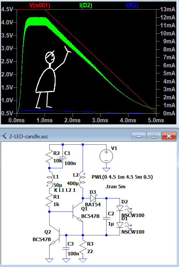

Gast #6848049
ArnoR schrieb:
> siehe Anhang
Wenn die Schaltung nicht richtig anschwingen sollte, dann ersetze den
10k Widerstand durch 2,2k in Reihe mit einem Kondensator (einige zehn
nF) und überbrücke beide mit einem 47k Widerstand.

Du brauchst mir keine dümmlichen Tipps zu meiner Schaltung geben. Wenn
die nicht richtig anschwingen sollte, dann behebe ich das an passender
Stelle ohne Zusatzaufwand.
Gast #6848132

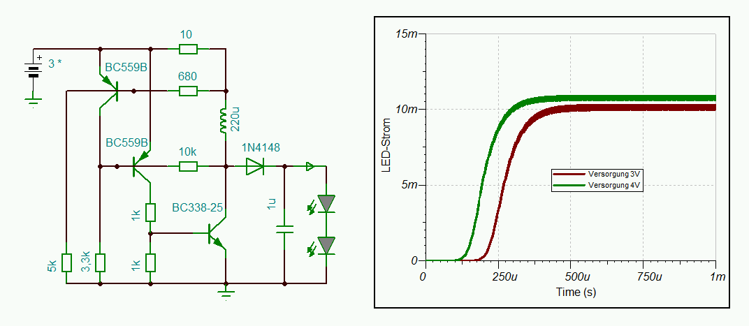

Helge schrieb:
> 3mA Steuerstrom für 10mA LED
Du erwartest für nichts eine bis ins letzte optimierte Schaltung? Ich
zeigte das funktionierende Prinzip. Wenn du das in eine bestimmte
Richtung optimieren willst, dann tu´ das selbst, oder lass es.
Außerdem ist es vollkommen egal wie gut eine gezeigte Schaltung ist, es
wird immer nur gemeckert, aber diese "Experten" zeigen selbst gar
nichts.
> Kann es sein, daß es einen stabilen Zustand gibt ohne Oszillation?
Du brauchst nur irgendeinen Widerstand oder Transistor weglassen oder
durch einen Kurzschluß ersetzen oder sinnlose Dimensionierungen machen
und schon ist Ruhe. Meinst du das?
> Mit weniger Stromhunger könnte das so gehen?
Natürlich kann die Schaltung hochohmiger dimensioniert werden. Ich hatte
aber keine Lust dazu, hab die nur auf die Schnelle von 700mA LED-Strom
adaptiert und du erwartest doch wohl nicht, daß ich mich jetzt ewig
hinsetze und für dich die Schaltung optimiere. Außerdem heißt es dann
wieder: den Transistor hab ich grad nicht da, oder den Widerstand, oder
die Drossel, oder die muss auch bei -50...+100°C funktionieren, oder ...
Helge schrieb:
> und das anschwingen versteh ich noch nicht so recht
Entschuldige die komplizierte Schaltung.

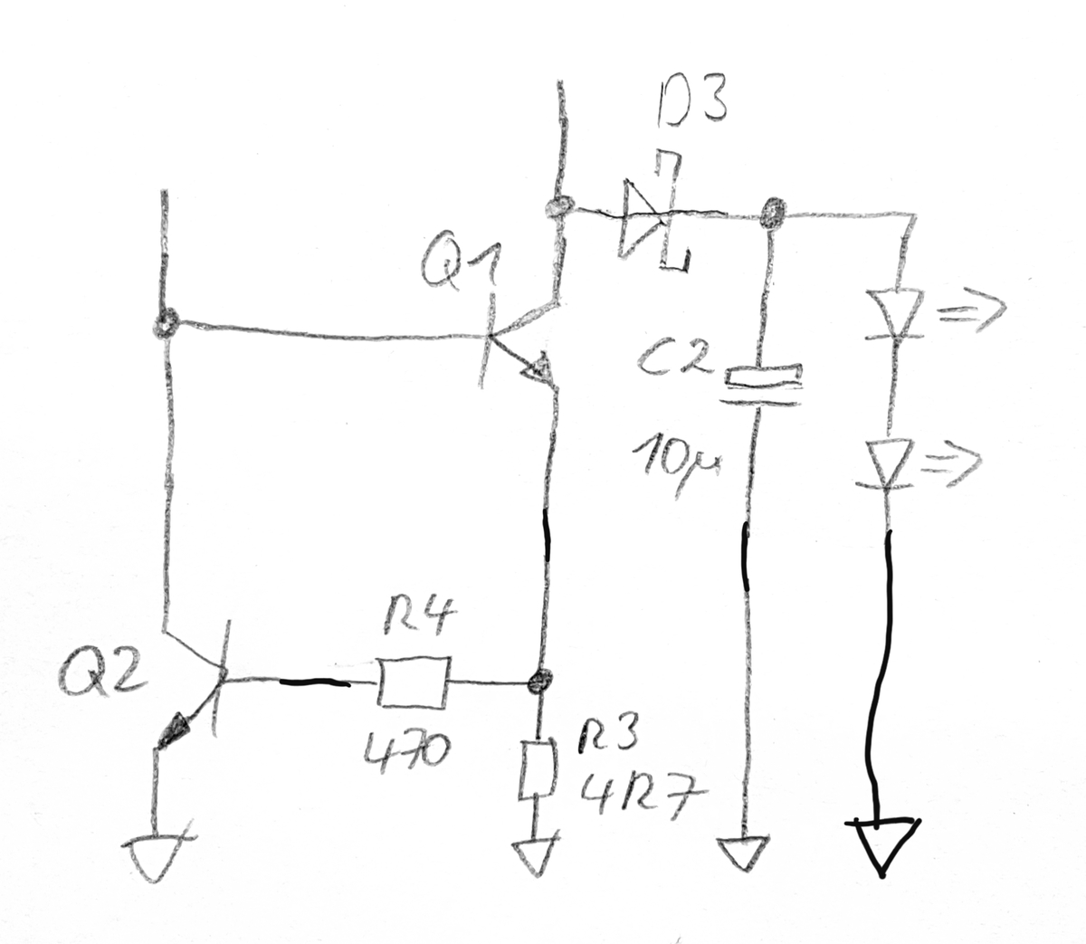

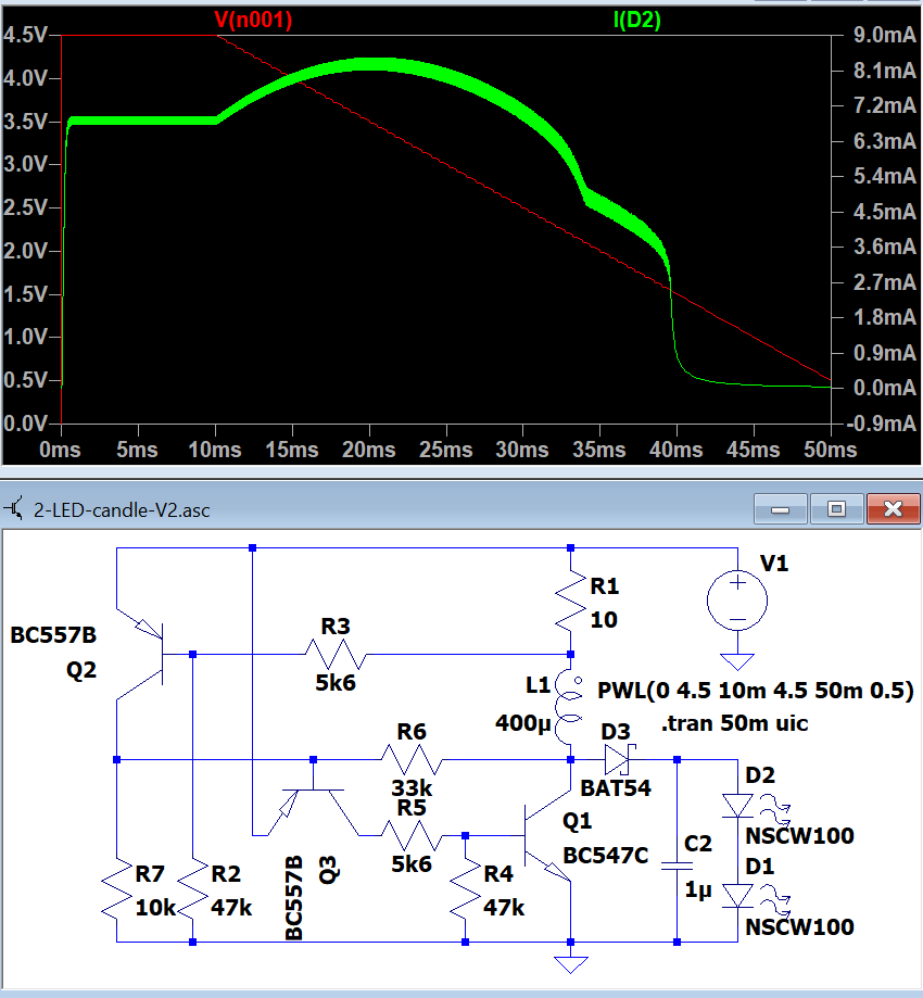

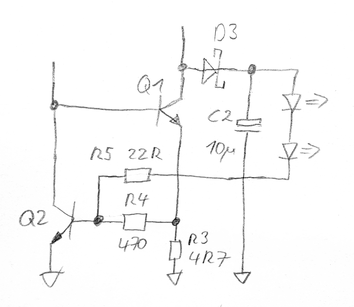

Gast #6848301
Michael M. schrieb:
> Noch mehr Strom fließt
Ja eh. Dachte allerdings an 10mA +/-20% durch die beiden LED, nur halt
auch bei noch leeeerereren Zellen, so bis 2V runter. Weil das entspricht
einer ganz platten und 2 ziemlich leeren. Wie gesagt, großer
unkontrollierbarer Kinderhaufen..
ahmoment jetzt hab ichs! R4 + R5 halten den Strom hoch! :-)
