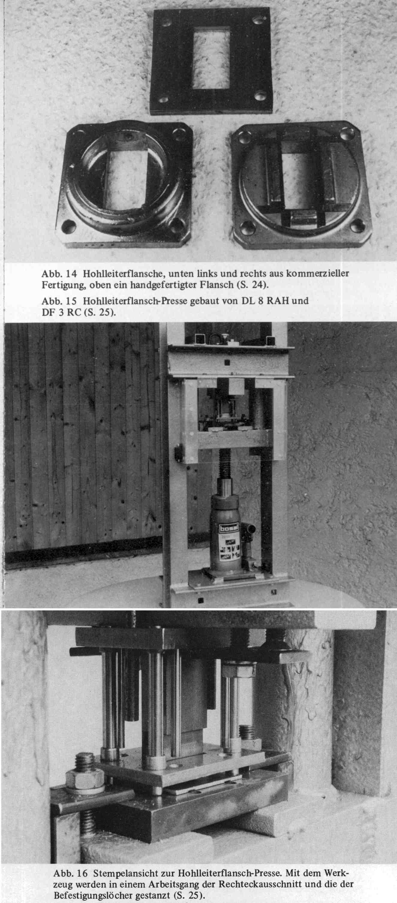

Für 10GHz-Hohlleiter haben Funkamateure mal eine Stanze mit einem
hydraulischen Wagenheber gebaut um die quadratischen Flansche
auszustanzen. Sicherheitshalber hinter einer Türecke gepumpt.
Ich meine, in Sepp Reithofers Buch ISBN 3772369618 ist das abgebildet.

Ich hatte es doch richtig in Erinnerung. Die Rasterung habe ich etwas
verwischt, ganz geht sie nicht weg.
Mir fällt dazu ja eher die TV-Sendung "Bitte nicht nachmachen" ein, aber
wer das nötige feinmechanische Geschick mitbringt, kann so etwas sicher
verantworten.
Laut Text konnte man damit bis zu 3mm dickes Messingblech stanzen.
Christoph db1uq K. schrieb:> Laut Text konnte man damit bis zu 3mm dickes Messingblech stanzen.
So richtig verstanden hab ich das nicht. Was stanzt man denn damit, nur
das rechteckige Loch in Messingblech?
Das Loch für den Hohleiter (R100 wie 10 GHz Mittenfrequenz) und die vier
Löcher. Dort kommen vier Schrauben M4 rein (oder ein entsprechendes
imperiales Gewinde).
Ich habe dasselbe mal mit Tischbohrmaschine und Handfeile versucht, aber
dazu fehlt mir einfach das handwerkliche Feingefühl.

Einfach ein dafür passendes Stanzwerkzeug bauen. Wichtig ist der harte
Schnittstempel, der die Form schneidet. Die Schnittplatte darf ruhig
weich sein. Muss aber nach unten grösser werden, damit das Teil
rausfallen kann.
Insgesamt nichts, was man mit ner SäulenBohrmaschine, ner Feile, und
eventuell ner Fräse bzw Hobler nicht fertigbringt.
Uli S. schrieb:> Die Schnittplatte darf ruhig> weich sein.
Die Kanten der Schnittplatte müssen annähernd die gleiche Belastung
aushalten wie die Kanten des Stempels.
Christoph db1uq K. schrieb:> Ich habe dasselbe mal mit Tischbohrmaschine und Handfeile versucht, aber> dazu fehlt mir einfach das handwerkliche Feingefühl.
Hammer und Meißel, evtl. noch ne dritte Hand, die den "Amboss" hält.
PS: Evtl. ein paar Löcher Bohren, Platz für das zu verdrängende Material
schaffen.
