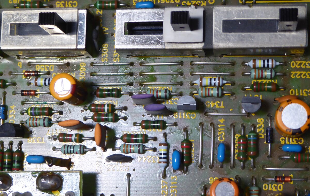

Ich hatte ein Hameg 604 mit Triggerproblem zur Reparatur. Das scheint
ein recht häufiger Fehler bei dem Gerät zu sein - auch hier im Forum
findet man einen Beitrag dazu.

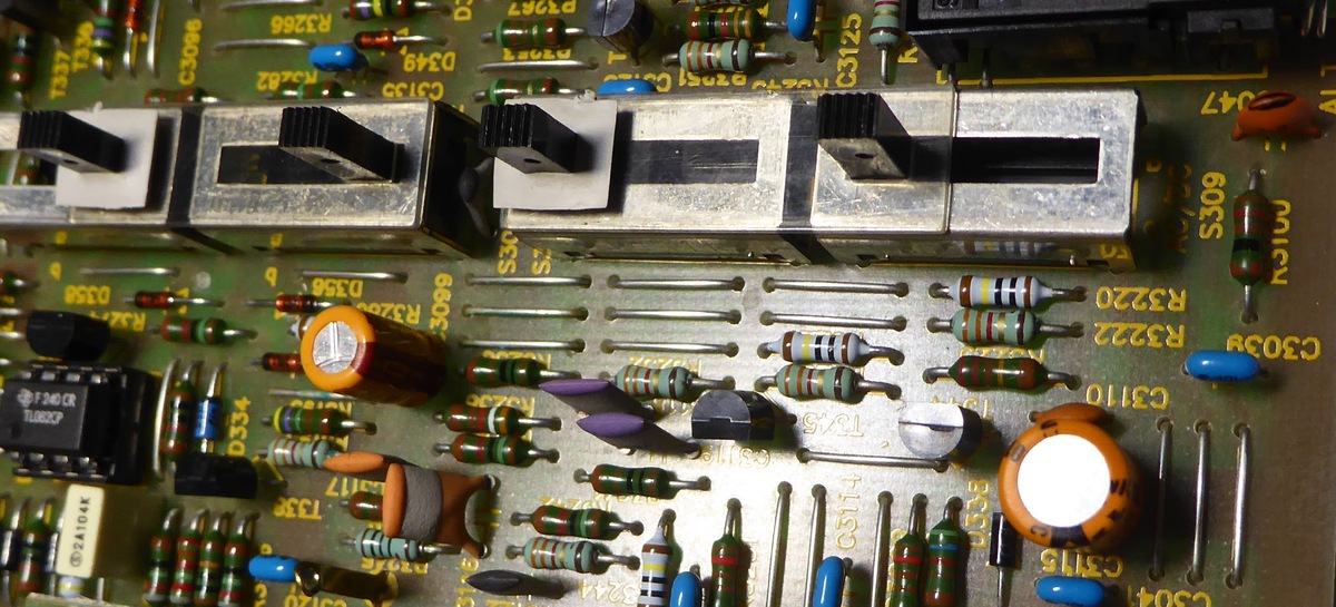

Die Ursache sind "honigartige" Verunreinigungen auf der Platine - eine
simple Reinigung behebt das Problem.

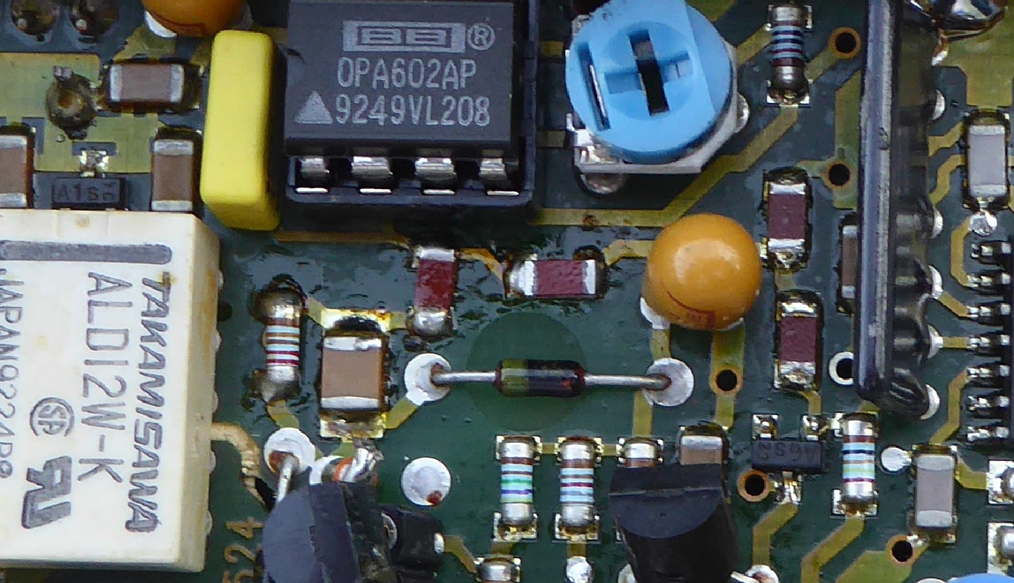

Meine Frage: Was ist das für eine Substanz? Ich kann die auf allen
Platinen im Gerät finden - sogar innerhalb des abgeschirmten
Eingangsverstärkers. Siehe Fotos.
Meine Vermutungen:
Es lässt sich relativ leicht abwaschen, daher denke ich das es kein
Flußmittel ist. Hat Hameg vielleicht nach der Produktion noch eine Art
Wachs auf die Platinen aufgetragen? Weiss da jemand genaueres?
Gruß Holger

Also zumindest das auf dem zweiten Bild sieht nach Rueckstaende vom
Loeten/Fluxer aus die nicht gereinigt wurden. Heute ist ja NoClean
normal, aber so ein 604 ist ja noch von Helmut Kohl gebaut worden, da
war das wohl noch anders. :-)
Coating gibt es zwar, aber ich glaub nicht das Hameg das bei ihren
Indoor/Consumerkisten gemacht hat. Ausserdem wuerde das Probleme
verhindern und nicht erzeugen.
Olaf

Was auch sein kann, irgendein Ahnungsloser hat mal die Schalter mit
Kontakt60 gereinigt und hinterher nicht richtig saubergemacht. Es gibt
ja viele Leute die spitzen das ueberall rein und glauben damit sind dann
alle Probleme geloesst.
