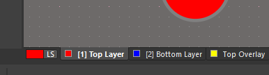

[Altium Designer] Draw route Obstruct in footprint
#6852485
Du kannst unter Place Keepout z.B. ein Fill platzieren. In den
Einstellungen dazu kannst Du verschiedene Sachen einstellen. Z.B. ob nur
auf einer Lage oder auf allen Lagen. Oder ob nur für VIAs und/oder auch
Tracks.
In deinem Fall also ein Keepout-Fill auf die Unterseite.
Problem ist, wenn das Footprint in der Lib nur 2 Lagen hat (Top-Bottom)
und deine Platine aber Mehrlagig ist. Dann kannst Du in der Lib kein
Keepout-Element auf den Innenlagen platzieren.
#6852499
Du bist auf keiner Signallage. Wechsle auf Top oder Bottom.
(Shortcut Place Keepout = 'p' + 'k')
PS: Denk dran, das später noch der Abstand der Clearance Rule
eingehalten wird. Also das Keepout-Fill nicht direkt an die Pads legen.
