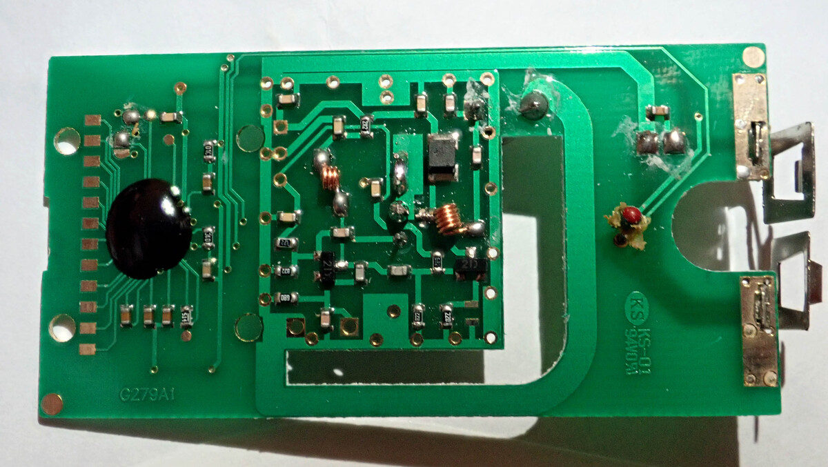

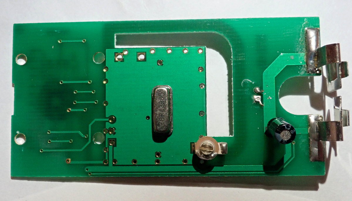

Liebe Forengemeinde,
ich bräuchte einen Tip, leider bin ich ziemlicher Elektronik-Laie, und
habe auch mit der Suchfunktion nichts passenden gefunden :(
Angehängt sind 2 Bilder (oben und unten) der Platine aus dem
Aussensensor eines (nicht sehr hochwertigen) Funkthermometers. Mag mir
vielleicht einer der Fachleute verraten, wo dort die Antenne (wohl eine
Leiterbahn?) bzw. der Antennenausgang ist, an den man diesen berühmten
17 cm - Draht anlöten muss?
Das Ding funktioniert z. Zt. nur, wenn der Sensor im selben Zimmer ist,
ansonsten kommt es nichtmal durch die Terrassentür.
Ich hatte bei einem anderen Funkthermometer (nach Internet-Anleitung)
einen solchen Draht an die Platine des Außensensors angelötet, dort war
aber eine auch für mich erkennbare Antenne dran, so eine kleine Spirale.
Das hatte eine sehr deutliche Verbesserung gebracht: Die Reichweite ist
nun so, wie in der Anleitung eigentlich beworben, und mann muss die
Batterien höchstens noch alle Jahr mal wechseln.
Ich hoffe, jemand kann mir zu den Bildern einen nützlichen Hinweis
geben!
Vielen Dank und Gruß,
Michael
#6853329
Dann ist da aber etwas anderes Faul.
Ein paar wenige Meter sollte es immer funktionieren.
Ich vermute hier eher einen defekten (schlecht abgeglichenen) Empfänger.
Da die Empfänger oft auch sehr billige Pendelempfänger sind, besteht die
Gefahr, dass der "neben der Frequenz" liegt.
Daher die eingeschränkte Reichweite.
Die Frequenzgenauigkeit auf der Senderseite ist meistens recht gut.
Der Unterschied zwischen Leiterbahn-Antenne und 17cm Drahtantenne sollte
sooo groß auch wieder nicht sein.
Oder es gibt einen dauerhaften Störer im 70cm Band, der permanent
dazwischen funkt.
Probier das unveränderte Gerät (Sender und Empfänger) mal an einem ganz
anderen Standort aus.
Ist die Reichweite dann immernoch schlecht?

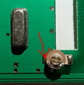

#6853438
Michael M. schrieb:
> Den Sender kann man mit dem Trimmer auf Maximale Sendeleistung
> abgleichen.
Ja, denn die Antenne (Leiterbahn) bildet ein "L" (Induktivität).
Dazu der "C" Trimmer ergibt einen Resonanzkreis.
Wenn der Trimmer nicht richtig abgeglichen ist, wird nicht sonderlich
viel abgestrahlt.
Das ist aber nicht die Sendefrequenz des Senders, die man da
einstellt(!) sondern nur die Resonanz der Antenne.
Die Sendefrequenz wird aus der Quarzfrequenz erzeugt. Der Quarz ist ja
gut sichtbar.
Das ist auch wichtig, denn die Frequenzgenauigkeit muss entsprechend der
Regularien stimmen.
Sonst könnte der Hersteller die Zulassung dafür schnell in die Tonne
werfen.
Die Abgestrahlte Leistung müsste der TO aber irgendwie "messen" können.
Das wird sonst ein Glücksspiel.
