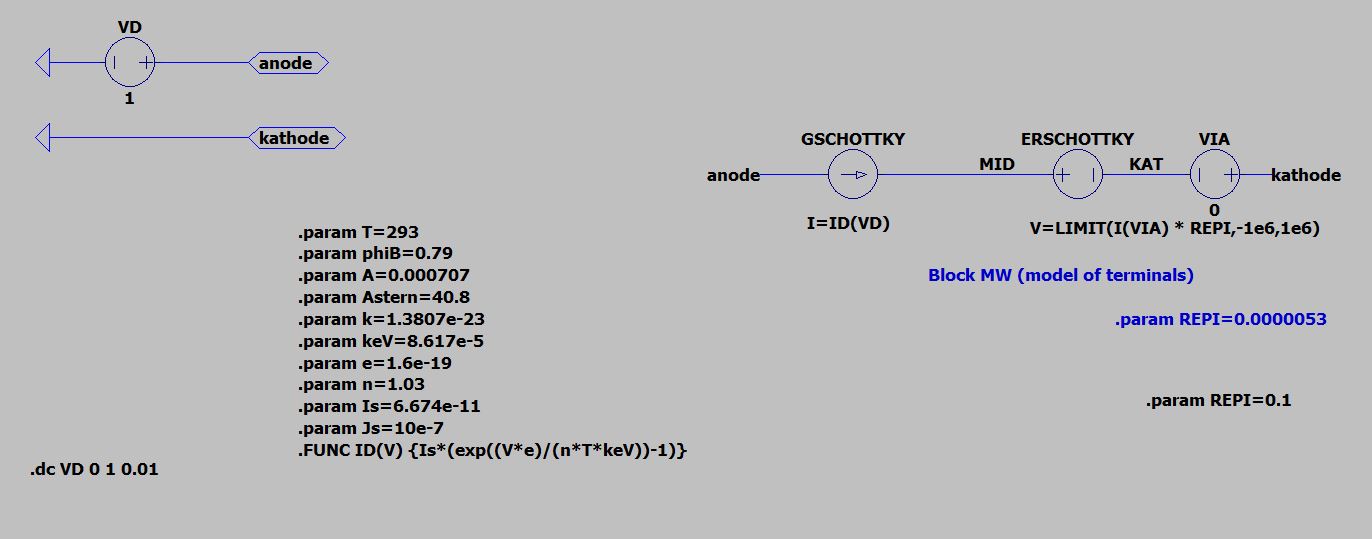

ich habe ein Problem und zwar bekomme ich eine Fehlermeldung, wenn ich
angehängtes Programm laufen lassen will. Ich will eine Schottky Diode
selber aufbauen und testen. Die Formel dafür habe ich aus Büchern. Ich
will nun meine dc sweep quelle VD in der Function benutzten aber ich
weiß nicht wie das geht. Wäre super, wenn mir jemand helfen könnte,
sodass das Programm wenigstens läuft :) Es sollte dann nach einer dioden
kennlionie ausschauen
Gruß Jonas
Gast #6853262
Ok das erste Problem hat sich erledigt, es kommt keine Fehlermeldung
mehr: Ich hab I=ID(V(anode,kathode)) gemacht was mehr Sinn macht :) Aber
es plottet 0 A :( weiß jemand warum?
