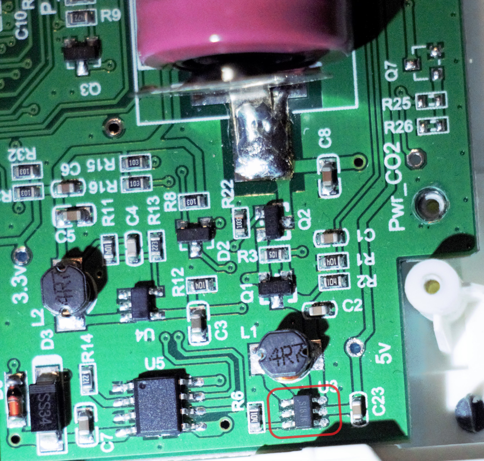

Welches SMD IC ist ein mit SI8JK beschriftetes IC?
Gast #6857086
ich versuche aktuell ein CO2-Luftmessgerät zu reparieren, dessen
Stormversorgung defekt zu sein scheint. Das Verhalten ist, dass sich das
Gerät nicht mehr einschalten lässt, es passiert garnichts.
Beim Durchmessen der Schaltung (siehe Ausschnitt im angehängten Bild),
ist das markierte IC U3 mir aufgefallen, welches keine Spannung ausgibt.
An Pin 1 und 6 des ICs kann ich 4,1V messen, die beim Drücken das
Eintasters vom Akku zu diesem Chip über Q2 und Q1 geschaltet werden. Da
an Pin 5 eine markierung mit 5V angebracht ist, würde ich erwarten an
diesem Punkt 5V zu messen. Dieses ist aber nicht der Fall.
Ein externes Speisen der 5V Versorgung mit Limitierung des Stroms auf
600m lässt das Gerät wieder zum Leben erwachen. Daher versuche ich
zurzeit heraus zufinden, welches IC U3 ist, so dass ich dieses wechseln
kann. Hat einer von euch eine Idee um welches Bauteil es sich dabei
handelt?
Auf Grund der umliegenden Bauteile und der Eingangsspannung muss es sich
wahrscheinlich um einen Boot Converter handeln. Google führt mich immer
zu folgendem Datenblatt:
https://www.analog.com/media/en/technical-documentation/data-sheets/3426fb.pdf
- LTC3426. Aber die Beschaltung passt nicht zusammen. Da Pin 4 nicht
verbunden ist (zumindest kann ich auf der Rückseite und mit dem
Multimeter keine Verbindung finden). Zudem ist Pin 3 mit Pin 1 oder Pin6
verbunden, laut Durchgangsprüfer.
Gast #7119842
ich hab genau das gleiche CO2 Messgerät mit genau dem selben Problem.
Das scheint nicht das zuverlässigste IC zu sein.
Ich kann aber keinen Ersatz finden. Weder eine Quelle für den
SGM6605-5.0 noch ein kompatibles IC.
Ich hab jetzt erstmal die 5V vom USB direkt verbunden, aber so
funktioniert das Gerät nicht mehr nur mit Akku.
Hast du einen Ersatz für das IC finden können?
