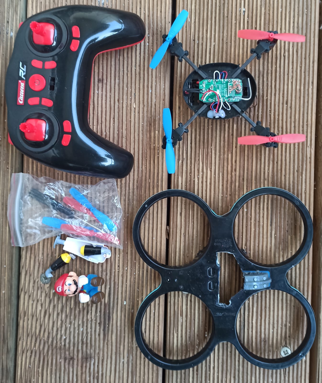

Hier ein defekter Quadro Hoppler. Der Sender lässt sich einschalten, scheint in Ordnung zu sein. Der Empfänger ist wahrscheinlich defekt. Led Blinkt nicht! Kein Empfängerakku und Ladegerät. Habe es mit Externen LIPO versucht zu testen. Da mir gesagt wurde das das Teil bestimmt noch i.o. ist, möchte ich hier fragen wie ich es am einfachsten testen kann.
Al. K. schrieb: > Da mir gesagt wurde das das Teil bestimmt noch i.o. > ist, möchte ich hier fragen wie ich es am einfachsten testen kann. Alle Teile für 10 Minuten in die Mikrowelle auf Auftaustufe und dann noch einmal probieren.
Das hat selbst beim allerbesten Willen nichts mit Digitaltechnik zu tun! Al. K. schrieb: > möchte ich hier fragen wie ich es am einfachsten testen kann. Alle anderen machen es so: Gerät gemäß Bedienungsanleitung zusammenbauen, Sender einschalten, Empfänger einschalten, Hebel betätigen. Wenn sich dann nichts tut: EBAY mit Fehlerbeschreibung "Könnte defekt sein, oder ich bin zu blöd und bekomme das Ding nicht zum Laufen!" Das geht immer. > Da mir gesagt wurde das das Teil bestimmt noch i.o. ist Da kann man dann den Satz bei EBAY noch abändern in "Müsste laut Vorbesitzer eigentlich noch gehen, aber ich bekomme das Ding nicht zum Laufen!" Und wenn du da genauer ran willst, dann geht es wie bei elektrischen Geräten üblich: Versorgung kontrollieren, Schalter kontrollieren, Spannungsregler kontrollieren. Und dann wirds schnell kompliziert.
Lothar M. schrieb: >> Da mir gesagt wurde das das Teil bestimmt noch i.o. ist > Da kann man dann den Satz bei EBAY noch abändern in "Müsste laut > Vorbesitzer eigentlich noch gehen, aber ich bekomme das Ding nicht zum > Laufen!" Das hat ein Nutzer des Forums gesagt,der Beitrag wurde leider gelöscht. Deshalb dachte ich dieser Nutzer könnte mir sagen wie man vorgeht, da für mich das Teil defekt ist. Die primitiven Kontrollmessungen hatte ich natürlich schon gemacht. MfG
Sender und Empfänger müssen sich erst koppeln, dafür gibt es eine bestimmte Vorgrhensweise. Z.B. Vollgas, Gas runter, schau mal in der Anleitung ansonsten sieht es halt so aus, als ob der Empfänger nicht auf den Sender reagiert.
Auszug aus der Anleitung: Der Carrera RC Quadrocopter und der Controller binden sich bei jeder Inbetriebnahme automatisch neu. Sollte es am Anfang Probleme bei der Kommunikation zwischen dem Carrera RC Quadrocopter und dem Controller geben, führen Sie bitte eine neue Bindung durch. • Verbinden Sie den Akku im Modell. • Schalten Sie das Modell am ON/OFF Schalter an. • ACHTUNG! Stellen Sie den Quadrocopter unbedingt direkt nach dem Einschalten auf eine gerade waagrechte Fläche. Das Gyrosystem richtet sich automatisch aus. • Die LED's am Quadrocopter blinken nun rhythmisch. • Schalten Sie den Controller am Powerschalter ein. • Schieben Sie den linken Joystick, also den Gashebel, ganz nach oben und wieder nach unten in die Nullstellung. • Die Bindung ist erfolgreich abgeschlossen. • Die LED am Controller leuchtet nun permanent. • Nach ca. 5 1/2 Minuten schaltet sich der Controller aus. Zum erneuten Gebrauch bitte den Bindevorgang wiederholen. Auszug einer Amazon Rezesion: Akku an Drohne anschließen, linker Hebel an Controller komplett nach unten, Controller anschalten und sofort ganz schnell linker Hebel nach oben und wieder runter.
Max B. schrieb: > Die LED's am Quadrocopter blinken nun rhythmisch. Es blinkt nicht, die Akkuspannung steht an der Leiterplatte an.

Max B. schrieb: > Controller anschalten und sofort ganz schnell linker Hebel nach > oben und wieder runter. Wie schnell ist "ganz schnell"? Kybernetiker X. schrieb im Beitrag #6857890: > Lustig dass solche Thread über Kinderspielzeug stehen gelassen wird, bei > mir dagegen bei großen wichtigen Projekten gesperrt. Da sitzt wohl ein > Moderator der wohl kein Bezug zur Realität hat. Ich denke, weil der Moderator auch mal gespielt hat so wie die Meisten hier im Forum... ,-)
Mani W. schrieb: > Wie schnell ist "ganz schnell"? schneller als normal schnell. :) Keine Ahnung, der Text stammt aus einem Zitat und kommt nicht von mir.
