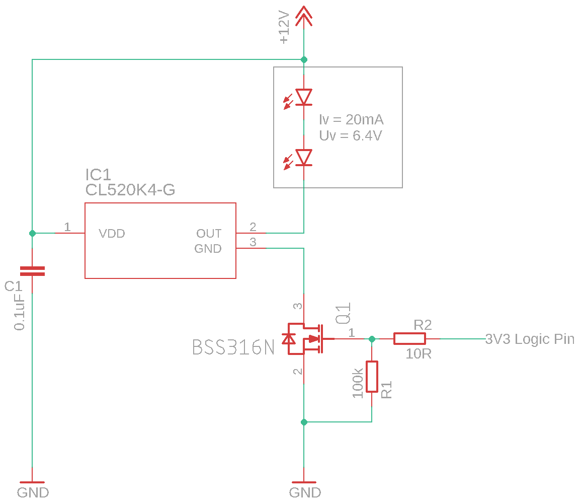

ich habe eine (wahrscheinlich relativ dumme) Frage.
Ich möchte die Hintergrundbeleuchtung an einem Display mit meinem
Controller an und aus schalten.
Die Beleuchtung wird mit einem LED-Treiber CL520K4-G betrieben. Ich
finde in den Datenblättern für solche LED Treiber immer nur die
Beispiele mit einem High-Side Switch.
Spricht etwas dagegen einen solchen Treiber mit einem Low-Side Switch zu
schalten?
Es geht mir nicht darum das ganze mit PWM zu regeln, sondern wirklich
nur ein und auszuschalten.
Habe ich was nicht verstanden oder übersehen oder sollte das mit der
angehängten Schaltung eigentlich kein Problem sein?
Das hängt davon ab, ob bei dem Display der GND auch oder eben nicht vom
Display selber benötigt wird.
Solange die Anschlüsse VCC und GND alleine zu dem LED Treiber gehen (so
wie gezeichnet), ist das kein Problem. Ist jedoch der GND des Treibers
auch der von der Displayansteuerung, dann schon.

Ok, Korrektur. Mit DEM einfachen IC geht es. R2 ist überflüssig.
von H.Joachim S. (crazyhorse)
Normalerweise ist Gnd wegschalten selten eine gute Idee, hier aber
sollte es gehen.
Allerdings frage ich mich: wozu überhaupt den CL benutzen? 270R tun es
in dieser Anwendung auch.

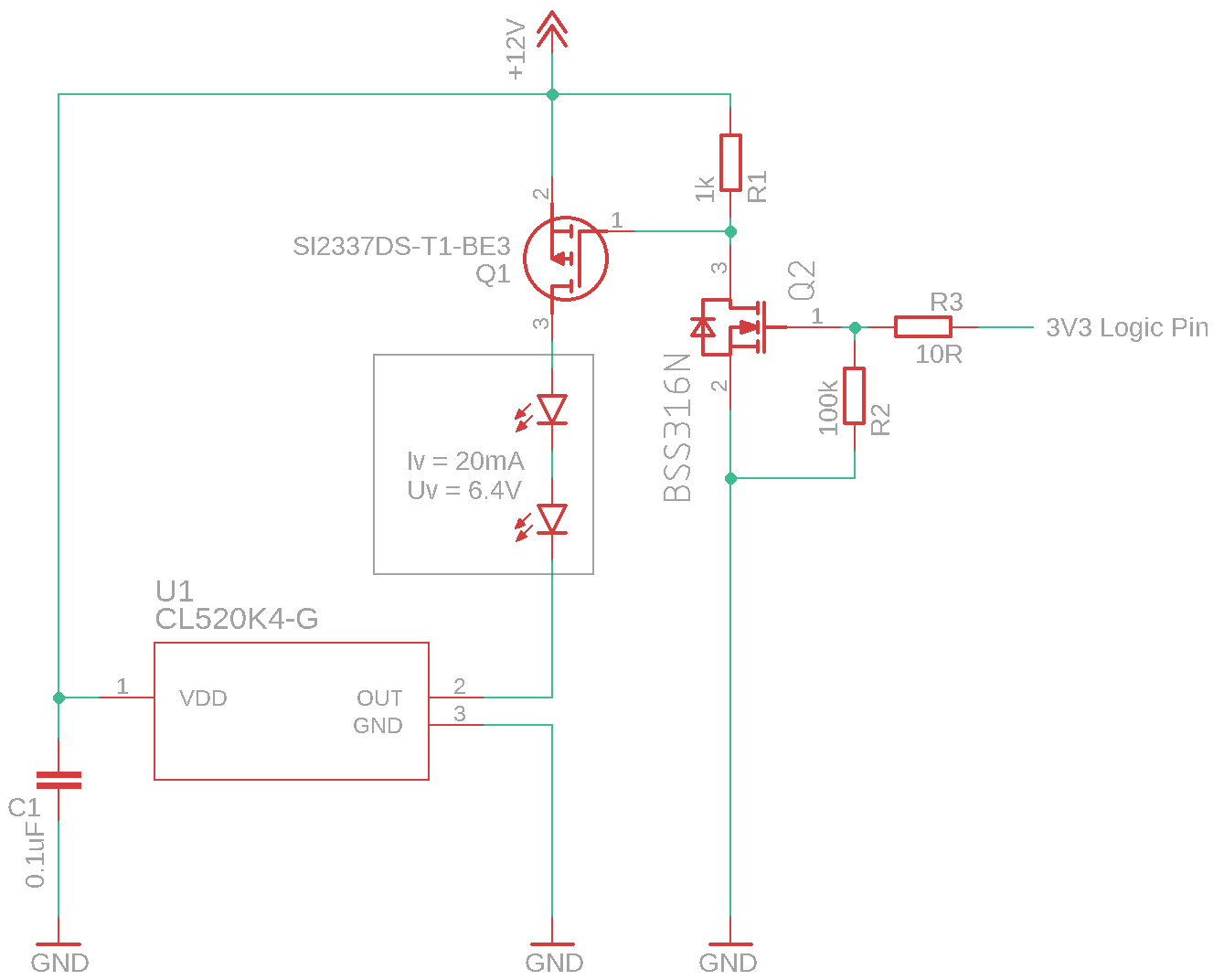

Okay, soweit habe ich nicht gedacht. Ich dachte Ehrlicherweise, wo kein
GND, da auch wahrscheinlich kein Strom :)
Es ist kein Problem das ganze High-Side zu schalten, sind halt nur mehr
Komponenten.
Anbei so wie ich es dann machen würde, ist denke ich eine praktikable
Lösung, oder?

von MaWin (Gast)
> schalten
Nein.
Hättest du 5V statt 3.3V, könntest du auf den BSS316N verzichten und
direkt VCC als Schalteingang nutzen.
Apropos 3.3V und BSS316N: dem reichen 3.3V auch nicht, der ist erst ab
4.5V spezifiziert und hat satte 2V UGSth (garantiert aus) du brauchst
einen anderen MOSFET (oder bipolaren).
von MaWin (Gast)
Falk B. schrieb:
> Ja. Man kann einem IC nicht einfach GND wegschalten, das geht schief.
> Denn dann fließen dessen Masseströme über Schutzdioden von Eingänge oder
> sonstwo lang.
Mann Falk, immer dieser Unsinn den du verbreitest. Dieser IC hat nur 1
Anschluss der nicht an 12V geht. Schaltet man dem GND weg, glaubt er
einfach, die Versorgung wäre aus.
Ich benutze den ziemlich erfolgreich schon an 3V3 und er hat im
Datenblatt ja auch Transfer- und Rds-on Kurven für 3V3. Ugs,th is max
2V, typ sind 1.6V. Als Pin-Kompatible Alternative für 3V3, damit es
nicht nur funktioniert, sondern nach DB auch gut aussieht vielleicht den
NXV55UNR?

von HildeK (Gast)
Daniel S. schrieb:
> In dieser Anwendung gibt es nur einen GND. Also wird das wohl
> (eventuell) ein Problem werden
Ja, denn wenn du ausschaltest, dann zieht es dir das gesamte Display auf
die 12V, die Ansteuerungsleitungen werden dann auch hochgezogen über die
internen Schutzdioden des Display-ICs. Gibt Rauch.

von HildeK (Gast)
MaWin schrieb:
> Dieser IC hat nur 1
Ja, aber nur dann, wenn nur dieser IC geschaltet wird. Die Vermutung bei
einem Display liegt jedoch nahe, dass der GND auch für die Anzeige
selbst verwendet wird. Das konnte der TO nicht ausschließen.

von Thorsten S. (thosch)
In diesem Falle (also mit Lowside Switch), würde ich allerdings den
Kondensator C1 mit an den geschalteten GND legen. Damit bliebe er da, wo
er hingehört: Auf kürzestem Weg zwischen Pin 1 und Pin 3 von IC1.
Und daß der BSS316 für 3,3 V Ansteuerung nicht paßt, wurde ja schon
erwähnt!
Nimm da besser z.B. einen Si2302 oder TSM2302, den letzteren gibts bei
Reichelt für -,17€.
Die haben ein Rdson von 95mΩ für 2,5V Ugs spezifiziert.
von Georg (Gast)
Daniel S. schrieb:
> sollte das mit der
Auch wenn es im Einzelfall funktionieren könnte, eine gute Idee ist das
nicht: alle Angaben im Datenblatt, z.B. maximale Eingangsspannung usw.,
beziehen sich auf GND. Wenn man GND entfernt sind die Datenblattangaben
zu nichts mehr zu gebrauchen.
