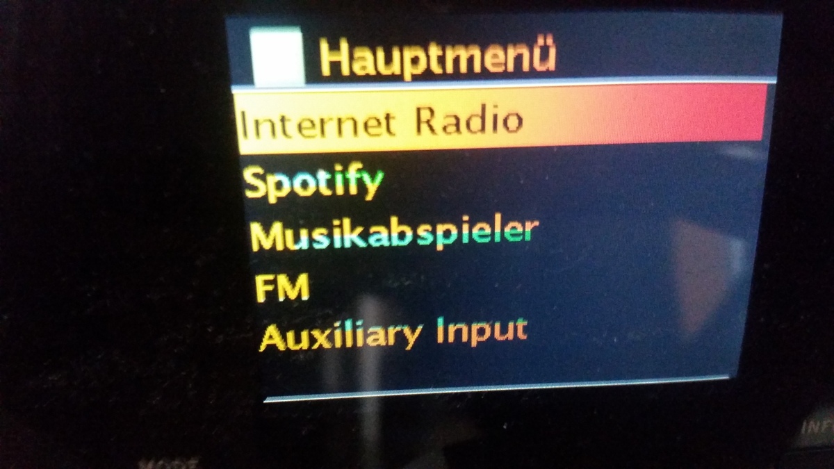

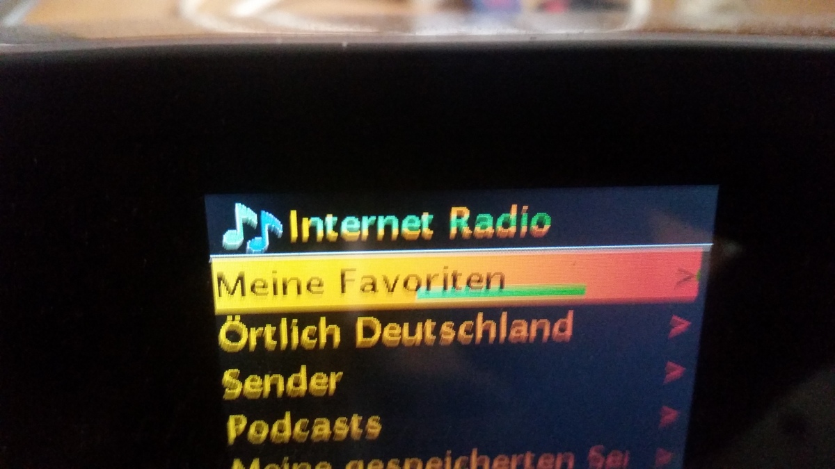

Guten Tag allerseits,
Ich habe bei zwei IP-Radios desselben Modells die abgebildeten
Displayfehler beobachtet und wollte fragen, ob mir jemand sagen kann,
was das Problem sein könnte (gemeint sind die türkisen Artefakte - das
Verwackeln ist echte Handarbeit). Trotz irreführendem Benutzername bin
in dem Bereich totaler Laie (ich kann daher auch nicht sagen, WAS das
für Displays sind) und hoffe auf einen Tipp, in welche Richtung das
gehen kann.
Da das Problem an zwei Geräten ident ist, gehe ich davon aus, dass es
sich im weitesten Sinne um einen konstruktiven Fehler/serienmäßigen
Verschleiß handelt. (Da ein drittes Gerät die Probleme nicht hat, kommen
die Teile aber vermutlich nicht schon so aus der Fabrik.)
Vielen Dank!

EDIT: Ach so - falls es aus den Bildern nicht hervorgeht - die bunten
Artefakte kommen und gehen an verschiedenen Stellen. An den Pixeln
selbst dürfte es also nicht liegen.

Aha, der Fehler wandert also. Zusammen mit der manchmal nicht
funktionierenden Taste könnte es auch ein Kontaktproblem in der
Zuleitung sein. Gebrochene Lötstellen durch Druck auf die Taster z.B.
Oder Software, wenn auch unwahrscheinlich.
Mach doch mal Fotos, vom Display und der Leitung dorthin. Achte bitte
auf Schärfe, richtigen Fokus und gutes Licht, das ist immer so ein Thema
hier.

Das koennte auch ein korrupter Flash sein.
Ich habe hier einen MP3-Player, der bei Unterspannung den Inhalt
seines Flashs korrumpiert. Sichtbar wird das an "kaputten"
Zeichen denen mal ein Pixel fehlt, oder eines dazugekommen ist.
Abhilfe ist dann immer, den Flash ueber die Recovery neu zu schreiben.
#6883650
Im ROM/Flash sind ja nur die einzelnen Buchstaben gespeichert, welche
auf dem Display zum Text zusammengesetzt werden. Wenn nun das Flash
beschädigt wäre müssten die einzelnen Buchstaben auf die gleiche Art
beschädigt dargestellt werden. Ist aber laut Foto nicht der Fall.
