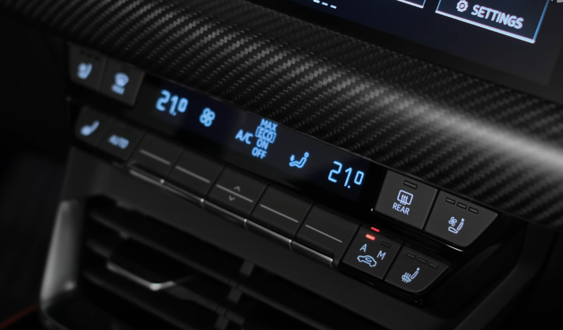

Ich habe zwei 14-Wege Sitze (aus einem Audi RS e-tron GT) und würde sie
gerne Zuhause neben die Couch stellen.
Elektrische Verstellung ist keine Herausforderung, dafür muss lediglich
12V DC am Steuergerät angelegt werden.
Interessant wäre jetzt noch, wie ich die Sitzbelüftung und Sitzheizung
in Betrieb nehmen kann. Diese werden beide im Interior mit jeweils einem
Taster in 3 Stufen betrieben.
Ich vermute, dass die Sitzbelüftung einfacher ist und würde daher gerne
damit beginnen.
Dem Steuergerät entsprechende Befehle zuzuschicken ist vermutlich zu
kompliziert, daher dachte ich daran, einfach direkt den Lüftermotor zu
betreiben.
Wie im Bild zu sehen, hat der Lüftermotor 6 Pins, davon sind jedoch nur
4 angeschlossen.
"GND" ist klar, an "BAT" habe ich 12V DC angelegt.
Übrig bleiben noch die Pins "LIM" und "KP1"
Hat jemand eine Idee, was ich hier anschließen oder an Befehlen senden
muss?
Vielen Dank im Voraus!
Gast #6859151
KP1 könnte irgendein wake-up Signal für den SBC oder so sein. LIN (nicht
LIM) ist die Kommunikation… hier bräuchtest du also nun die Protocol
Spec
