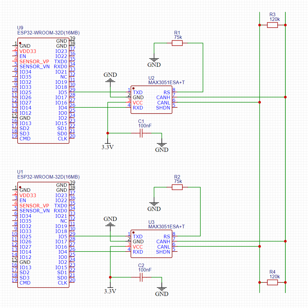

ich habe zwei ESP32 mit jeweils einem MAX3051 an RXD->IO4 und TXD->IO5
(Schaltplan im Anhang).
Die beiden habe ich über CANH und CANL mit jeweils 120k verbunden... die

von XYZ (Gast)
CAN Abschluss ist nicht 120k
-> bau mal 120 Ohm auf jede Seite
von Harald A. (embedded)
CAN RX/TX an IO4/5 ist das korrekt? Hatte mit einem Olimex Schaltplan
verglichen, da ist es anders.
https://www.olimex.com/Products/IoT/ESP32/ESP32-EVB/open-source-hardware
von Janina (Gast)
oh, das ist ein Tippfehler... das sind schon 120Ohm
Ich habe 62Ohm auf der Leitung
von Janina (Gast)
Fehler behoben...
in der Tat waren alle beiden MAX3051 kaputt. Ich gehe davon aus, dass
ich entweder mal Überspannung oder nen Kurzschluss drauf hatte oder ich
irgendwie an China-Wahre gekommen bin... jetzt geht das senden...
