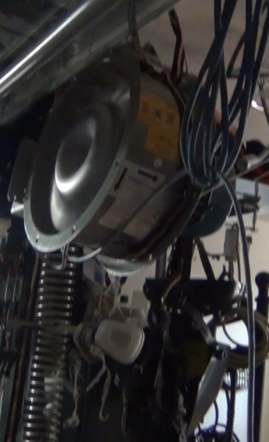

Es gibt eine Lösung. Man nehme eine UV-C-Röhre ca. 40W + Starter und hänge das elektrisch und lüftungstechnisch in Serie zu dem Lüfter im Bild (falls das so die 100W-Klasse ist). Den Ozonrest mit Aktivkohlefilter neutralisieren. Das ganze immer laufen lassen, damit in der Wohnung immer etwas Überdruck ist. Muß halt kpl lichtdicht gebaut werden, sonst sind die Augen und die Haut kaputt.
