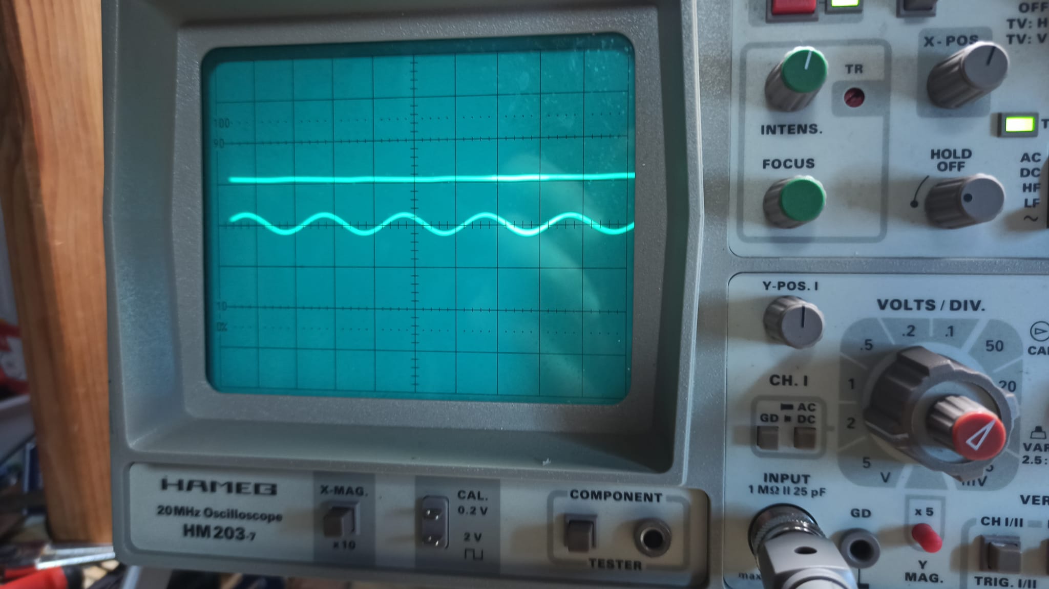

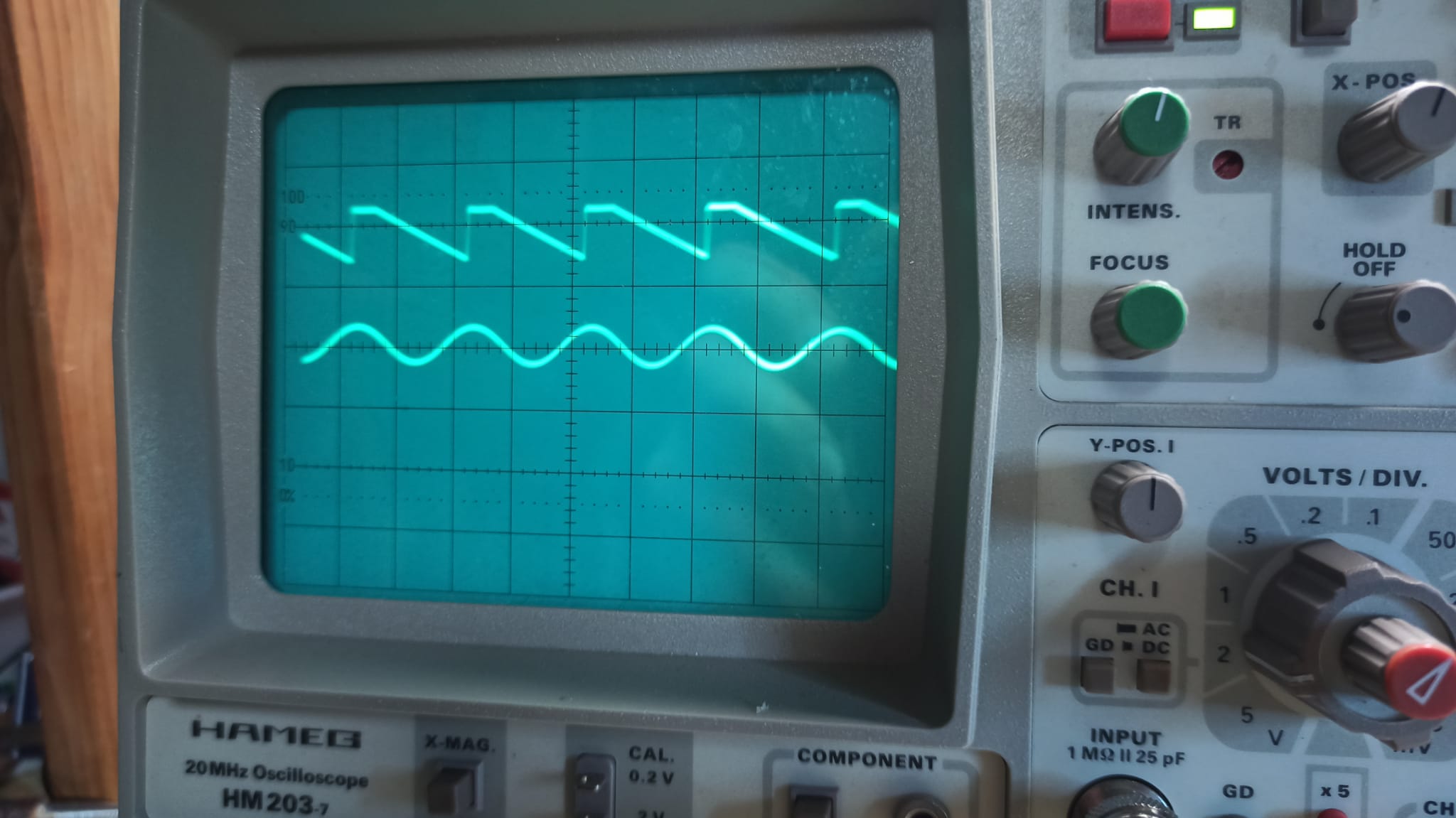

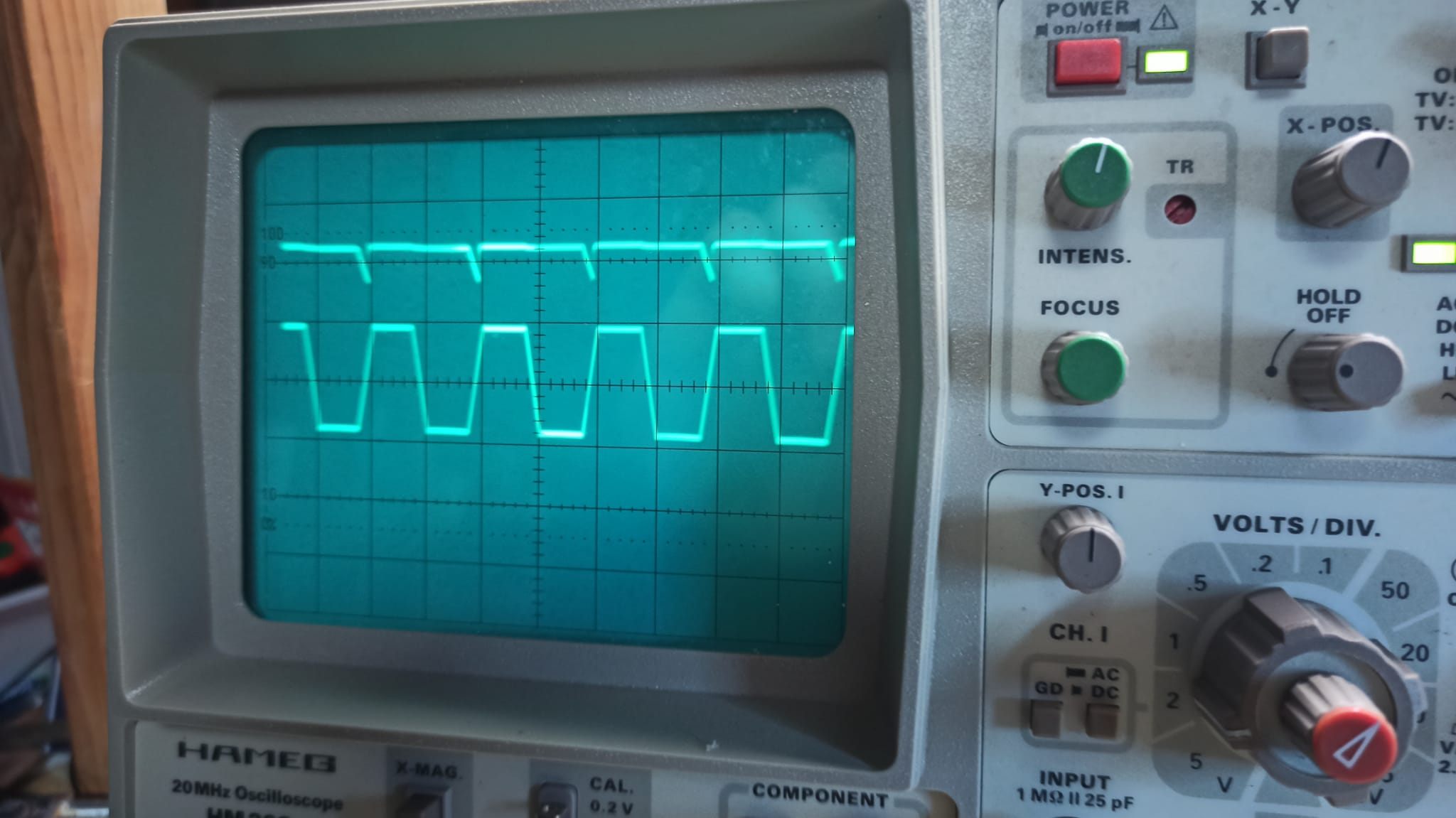

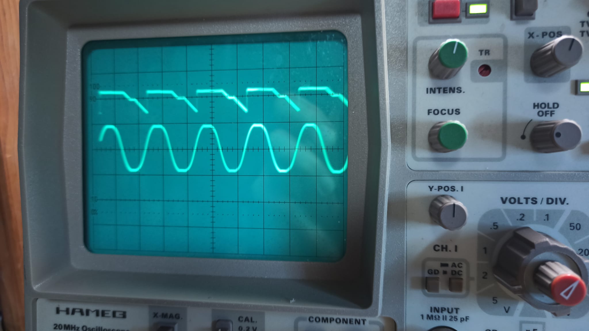

Soo,
im Prinzip läuft jetzt wieder alles. Ich habe mal ein paar Bilder
angehängt, was den Ausgangspegel und die Railspannung oberhalb der
Endstufe zeigt. (unterschiedliche volt/div)
Jeweils bei verschiedenen Aussteuerpegeln. Von nominalbetrieb bei 25v
rail, classG Betrieb und voll übersteuert.
Funktioniert wie erwartet.
