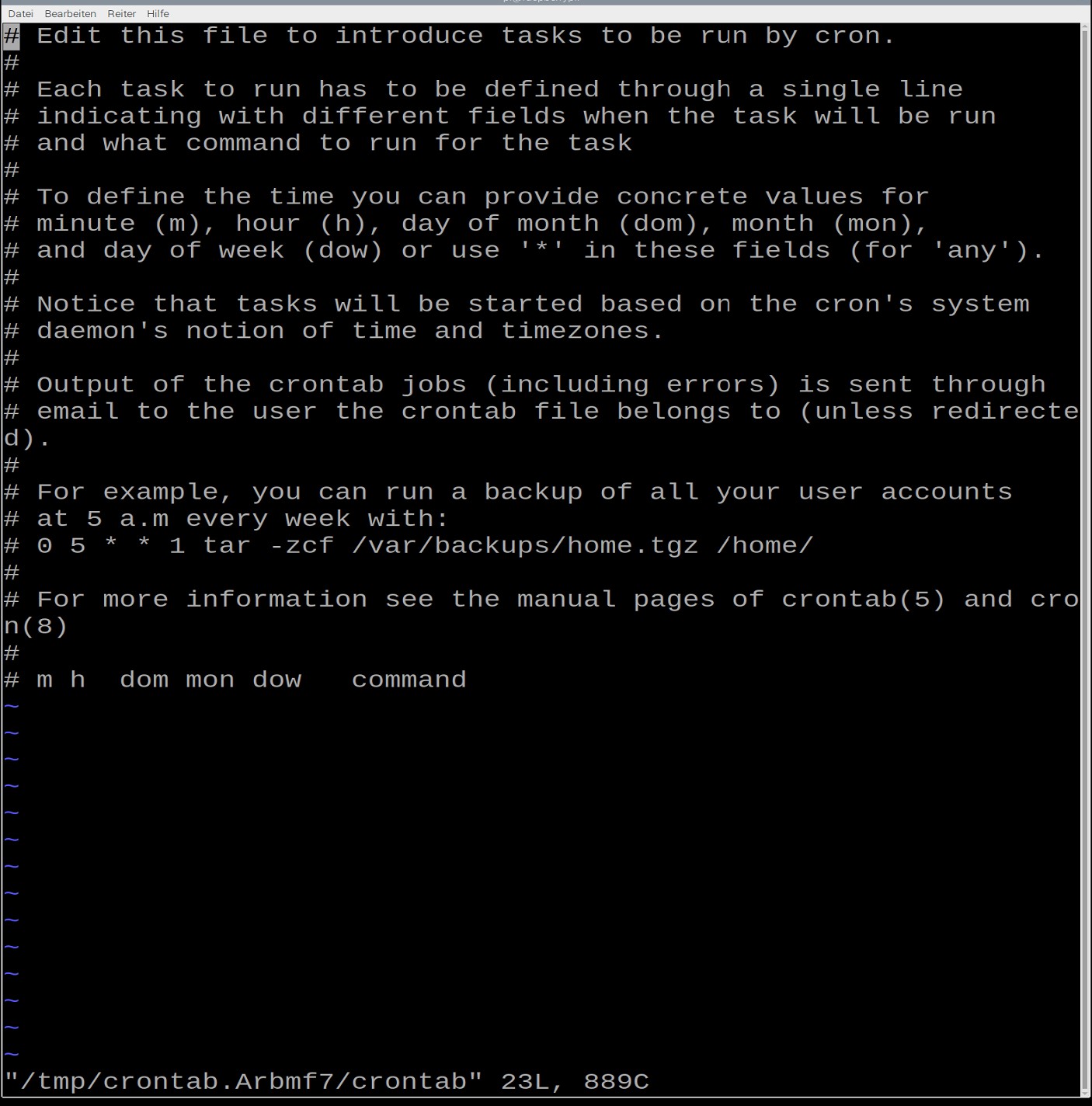

früher habe ich meinem Pi mit Crontab neustarten und eine Skript
ausführen lassen in dem ich die Crontab so aufgerufen und erstellt habe:
sudo su -
crontab -e (entrie)
59 16   * /sbin/reboot
10,20,30,42,50   * * /home/pi/Adafruit_Python_DHT/examples/aus.sh
speichern (Strg + O)
exit (Strg + X)
Jetzt habe ich das OS neu aufgesetzt und Crontab lässt sich nicht mehr
bearbeiten. Crontab läst sich zwar öffnen, aber es hat kein Menü und
lässt sich nicht bearbeiten. Bein den Leerzeilen steht auch eine
farbiges "~"-Zeichen. Auch andere Befehle wie
sudo nano crontab -e
funktionieren nicht. Was ist da jetzt anders?

Das liegt am default editor. Ich benutze dafür immer mcedit, der kommt
mit dem midnight commader (mc) mit.
Im Homeverzeichnis von dir oder root gibt es eine Datei:
~/.selected_editor:
# Generated by /usr/bin/select-editor
SELECTED_EDITOR="/usr/bin/mcedit"
Also musst du zuerst den Editor deiner Wahl installieren und danach
aufrufen um deine Auswahl zu treffen. Einmal im Userkontext und einmal
als root.

Man, das wählst du mit "select-editor" genau einmal. Und mit "sudo nano
crontab" editierst du eine Datei mit den Namen "crontab" wo du gerade
stehst. Wenn dann schon "sudo nano /etc/crontab".

Ja, das ist vi (oder vim). Wo ist das Problem? Die zwei Zeilen
einzutippen ist ja kein Problem (vi ist nicht so toll, aber das v steht
fuer visual. Das war ein richtiger Fortschritt [so ca. 1976]).
oder wie /temp die gesagt hat: /usr/bin/select-editor einmal als user
und dann hast Du wieder den nano.
