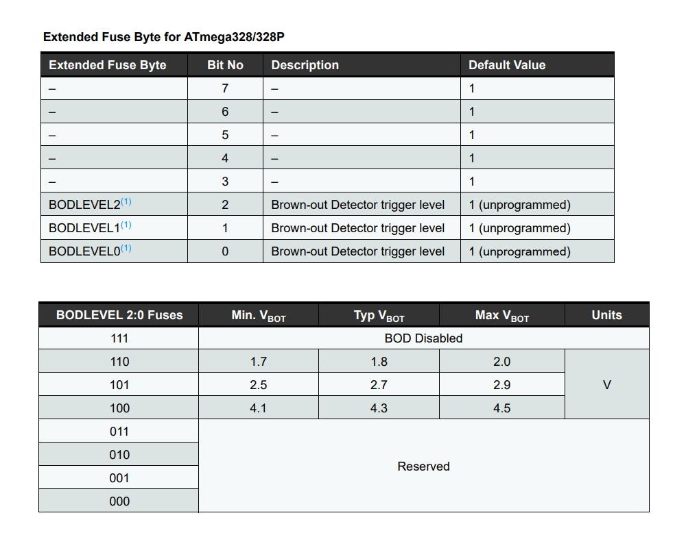

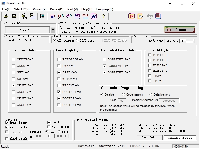

Danke.Das  erklärt mir das(Fuse für Transistortester):
„FUSES: lfuse=0xF7 hfuse=0xD9 efuse=0xFC
Note: Some newer AvrDude would like to see efuse=0x04“
Defaultwerte  werden nicht umprogrammiert und
efuse=0xFC und  efuse=0x04 sind gleichwertig.
Bemerkung: wenn Häkchen im MinPro  gesetzt, Bit ist nicht gesetzt!
