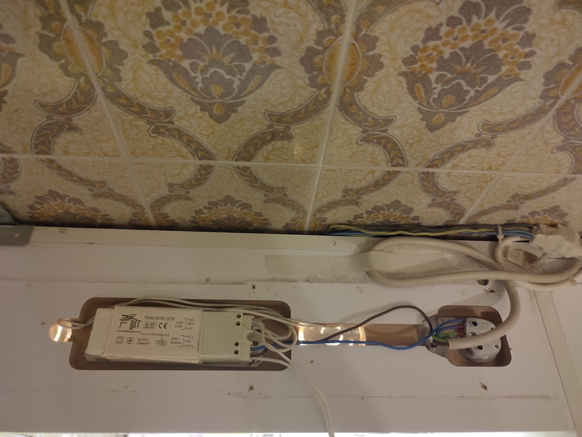

Mit dem Schalter lässt sich derzeit das Licht im Badezimmerkasten und
der Ventilator gemeinsam an oder ausmachen. Ich möchte gerne nur den
Ventilator  mit dem Schalter bedienen und das Licht automatisch mit dem
Hauptkreis schalten.
Die Steckdose (im Bild rechts) ist am Hauptkreis dran.
Bin ein komplettes greenhorn was Elektronik angeht, ich denke aber ich
muss hier irgendwie was zwischen schalten damit ich den Ventilator extra
zuschalten kann.
Besten Dank für eure Hilfe

Am unteren Anschluss beim Trafo, die zwei weißen Kabel gehen zum
Ventilator, das braune Kabel geht über den Schalter und das blaue direkt
von der Steckdose Hauptkreis in den gleichen (unteren) Eingang beim
Trafo.
Ich würd gern direkt so wie das blaue Kabel das braune anschließen damit
das Licht mit dem Hauptkreis kombiniert ist. Und dann gesondert zum
Schalter und dann über einen Anschluss den Ventilator anschließen. Hoffe
das ist verständlich. Wenn nicht werde ich versuchen es in einer Skizze
darzustelle.

Der Lüfter scheint parallel an den 230V des Trafos zu liegen.
Du müsstest also "nur" einen zusätzlichen Schalter irgendwo unterbringen
und dann von der Zuleitung oder Steckdose neu abzweigen, über den
Schalter und ab zum Lüfter.
Oder, wenn es dir nur darum geht, "Licht ohne Propeller" oder "Licht mit
Propeller" zu bekommen, nicht aber "Propeller ohne Licht", dann reicht
es, eine der Strippen vom Lüfter zu unterbrechen und einen Schalter
nachzusetzen.
Was lüftet der Lüfter? Ist das ein Klo-Ablüfter?
Dann bietet es sich evtl. an, ein Automatik-Lüfterrelais einzusetzen,
das den Lüfter automatisch nachlaufen lässt, und es gibt auch welche,
die ihn erst verzögert einschalten.
Dann kann man schon mal kurz pinkeln oder sich die Hände waschen, aber
"#2" dauert normal etwas länger, dann geht der Püster alleine an und
entsorgt auch noch etwas nach, wenn man fertig ist.
Vorteil wäre: du müsstest nicht irgendwo einen Netzschalter
reinfrickeln, das ganze wäre verdeckt in einer Dose auf dem Schrank,
unsichtbar.
Nachteil: du brauchts an dem Wandanschluss Dauerstrom. Hast du das? Ohne
läuft der Lüfter naturgemäß nicht so super nach. Dann könntest du nur
die Einschaltverzögerung nutzen.
