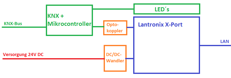

ich erstelle gerade ein Layout, bei dem ich verschiedene Potentiale
drauf habe (KNX, LAN, 24V) - siehe Anhang.
Ich bin mir nicht ganz sicher, welche Luft- und Kriechstrecken ich hier
einplanen soll.
KNX, LAN  und die Versorgung 24V sind SELV. Aber wenn eine der 3
Leitungen versehentlich an 230V kommt, habe ich im ganzen Haus
Netzpotential auf Hausbus und LAN. Daher sollte eine gewisse Trennung
vorhanden sein.
Ich habe aktuell 3,3mm in Eagle eingestellt. Aus meiner Sicht sollten es
eigentlich 5,5mm für eine Sichere Trennung sein. Aber schon mit den 3,3
mm habe ich an ein paar Stellen Probleme, da der Platz auf der Platine
begrenzt ist. Was ist aus Eurer Sicht sinnvoll?
Die 24V will ich eigentlich von der Versorgung meiner Hauszentrale
verwenden, aber wenn alle Stricke reißen (Probleme mit Luft- und
Kriechstrecken), nehme ich halt ein separates Netzteil zur Versorgung
dieses Moduls.

Laut dem Dokument
https://docplayer.org/22829862-Knx-tp1-installation-knx-association.html
ist eine Sicher Trennung erforderlich. Ich würde hier aber die Tabelle
für 24V verwenden (Luftstrecke 0,5mm / Kriechstrecke 1,5 mm).
Alles auf 230V auszulegen, für den Fall der Fälle, ist sicherlich etwas
weit ausgeholt. Wenn man Platz hat schon, aber wenn Du jetzt schon mit
3,3mm Platzprobleme hast, sind meiner Meinung nach die oben genannten
Werte ausreichend. Ein KNX-Display ist sicherlich auch nicht dafür
ausgelegt, daß man am KNX-Bus Phase anlegt und keine gewischt bekommt.
