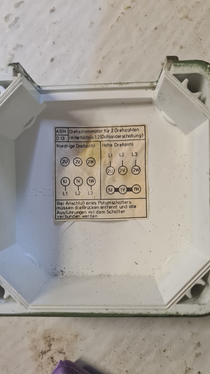

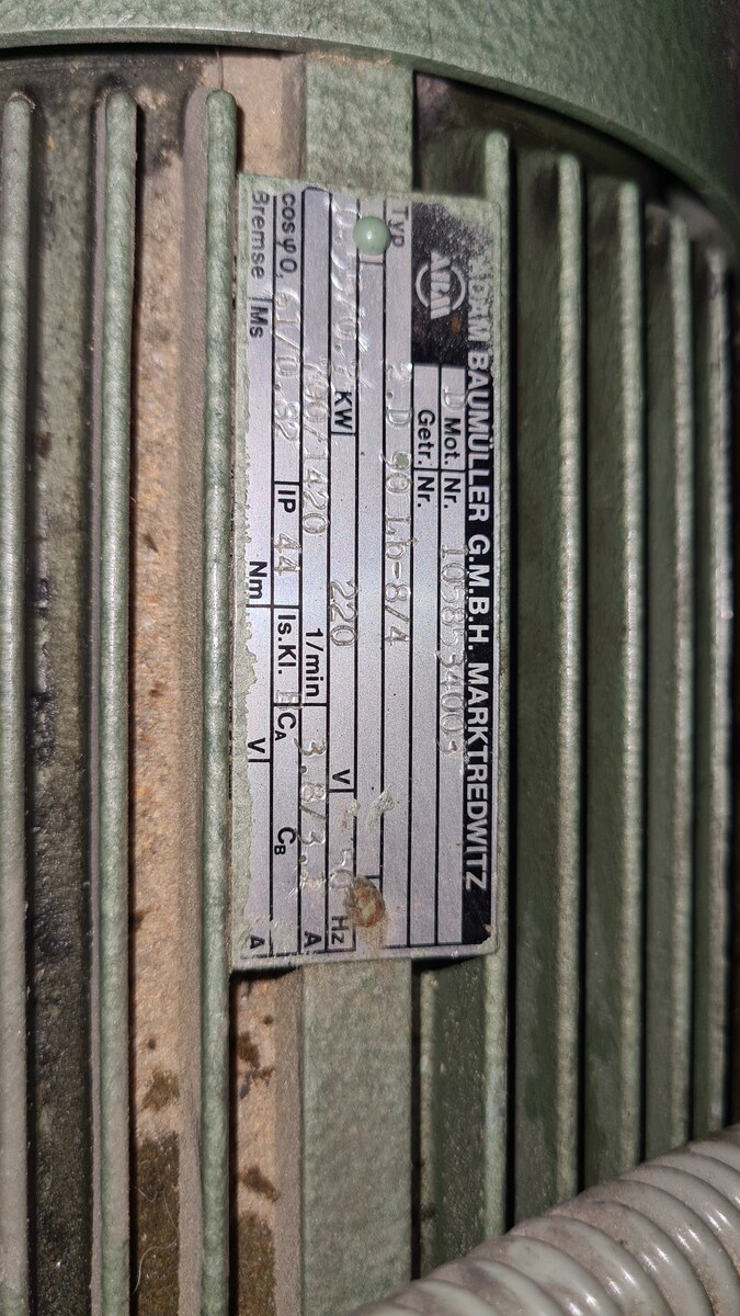

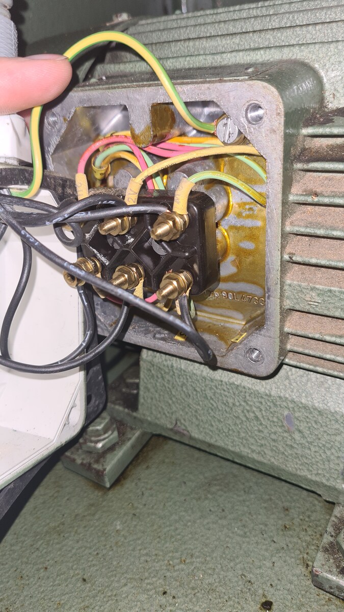

Hallo zusammen.
Ich werde nicht wirklich klug aus der Sache hier und brauche Hilfe bevor
ich den Motor hier grille.
Die Sache ist die: Der Motor gehört zu einer Säge die in
West-Deutschland hergestellt wurde(So viel zum Alter). Die Säge und ich
sind in Norwegen und dort wurde sie die letzten Jahre an einem 3~ 230V
IT Netz betrieben.
Jetzt habe ich die Säge bei mir zu hause (immernoch Norwegen) stehen und
hier habe ich ein 230/400V TN Netz.
Ich bin mir unsicher ob es sich hier um einen Polumschaltbaren Motor
handelt oder einen Dahlander, aber das Klemmbrett hat eine Zeichnung
dass bei der höheren Drehzahl die Sternbrücken eingelegt werden müssen.
was mich aber beschäftigt ist wie ich bzw OB ich den Motor so wie er ist
an mein 230V/400V TN Netz anschliesen kann. Das Typenschild gibt mir
leider nicht den entscheidenden Hinweis.

In der Beschaltung rechts/hohe Drehzahl sind jeweils 2 Teilwicklungen
parallelgeschaltet und das ganze bildet eine Sternschaltung (das
geschieht durch die Brücke am Klemmkasten: die Brücke ist die Mitte des
Sterns.
Vom Phasenanschluss zur Sternmitte sollte jedes (parallelle)
Wicklungs(paar) eine Spannung wie Phase-Nulleiter abbekommen (typ.
230Vac)
Wenn hier zu viel Spannung angelegt wird, fließt zu viel Strom und die
Wicklungen verheizen.
In der Beschaltung Links/niedrige Drehzahl sind jeweils 2 Teilwicklungen
seriell geschaltet (fix durch die innere Verdrahtung) und das ganze
bildet eine Dreieckschaltung.
Die Einspesepunkte der 3 Phasen sind nicht mehr die selben wie in der
vorherigen Beschaltung, auch die Paarbildung entsteht nicht mit den
selben Teilwicklungen wie oben.
Von Phasenanschluss zu Phasenanschluss sollte jedes (serielle)
Wicklungs(paar) eine Spannung wie Phase-Phase abbekommen (typ. 400Vac),
also jede Teilwicklung nur die Hälfte (typ. 200Vac immerhin 15% weniger
als oben)
--> durch die Serieschaltung der Teilwicklungen könnte es sein dass
kurzzeitiger Probebetrieb (ohne Last) noch nicht zur Überhitzung
führt...
In diesem Zustand die Stromaufnahme messen und mit dem Nennwert
vergleichen: fällt sie tatsächlich höher aus so ist die angelegtete
Spannung zu hoch.
Eine primitive Uberstromschutzschaltung bestünde darin, in jede
Phasenzuleitung eine 100W-Glühbirne (z.B.aus alten Baustrahler) seriell
einzufügen.... Nat. Nicht für den Dauerbetrieb.
Ohne gewähr, auf eigenes Risiko.

Da steht doch groß dran "Dahlanderschaltung". Was ist daran
unverständlich? Und bei https://de.wikipedia.org/wiki/Dahlandermotor
kannst du auch sehen, warum du für höhere Drehzahl die Sternbrücken
brauchst.

Marco D. schrieb:
> Wenn der Motor auf 230V Phase-Phase ausgelegt ist dann sind die
> Wicklungen für 132V isoliert. Wenn ich den Test mit der Stromaufnahme
> bei 400V mache, kann es doch theoretisch sein das ich die isolation
> zerstöre?
Diese Überlegung ist korrekt.

Ich kann auf jeden Fall mal die Stromaufnahme messen und sehen ob das
mit dem Typenschild übereinstimmt.
Ich kann nur nicht verstehen warum jemand einen Dahlandermotor baut den
man nicht an 400V anschliessen kann. Mal abgesehen von Norwegen hat doch
kein Mensch ein 230V IT Netz, oder? Das heißt diese Säge könnte in
Deutschland nicht (ohne weiteres) betrieben werden, oder?

Nimm' einfach einen einphasigen Frequenzumrichter für 230V. Für die
(wenn ich es richtig entziffern konnte) 0,7kW sollte das kein Problem
sein. Den Motor direkt im (Doppel)Stern anklemmen und die Drehzahl über
den Umrichter steuern.
