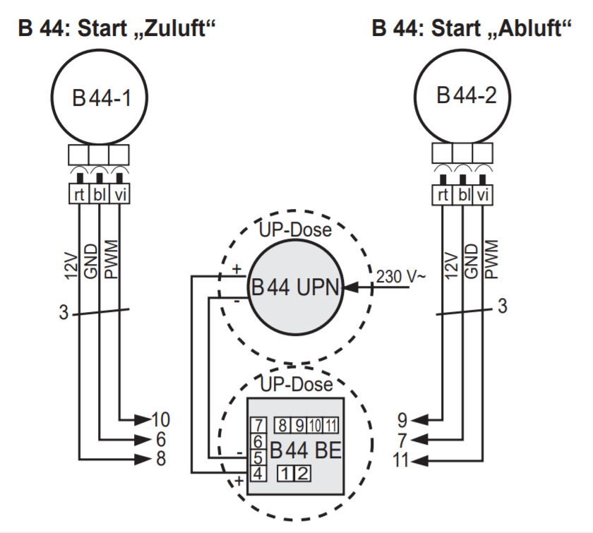

ich möchte 2 Vallox B 44 in mein Smarthome integrieren jedoch nicht das
Vallox Steuergerät "B 44 BE" verwenden, da ich die Regelung abhängig von
anderen Lüftern und Feuchtigkeitssensoren im Haus steuern will.
aus dem Lüfter kommen drei Litzen die laut Schaltplan
(https://bilder.lueftungen24.com/manuell/vallox/B%2044/Vallox_B_44_Betriebs-_und_Montageanleitung.pdf)
 mit 12V, GND, PWM belegt bzw. an das Steuergerät angeschlossen werden.
Meine Fragen:
a) weiß jemand, die der Lüfter angesteuert wird, dh. wie ich die
Geschwindigkeit ändern kann und auch die Drehrichtung des Lüfters
umkehren kann?
b) welches Steuergerät eignet sich für den Vallox B44 damit ich diesen
in den ioBroker einbinden und per Skript anprogrammieren kann?
1000 Dank für Eure Hilfe
Felix
(Firma: Manfred) #6871096
Fürs Experimentieren: am besten nimmst dir einen Arduino und schließt
den PWM-Ausgang an einen der PWM-Pins an (eventuell mit einer
Treiberstufe wegen 12V statt 5V), dann kannst ja mal experimentieren.
Meist ist es so, dass je nach Puls/Pausenverhältnis der Lüfter links
bzw. rechtsdreht und die Drehzahl gesteuert werden kann.
Es gibt auch fertige Geräte (z.B. beim größten online-Versandhaus:
PUSOKEI 0-5V / 0-10V Analogeingangsspannung zu 0-100% PWM-Signal
2KHZ-20KHZ Wandlermodul), die z.B. ein Analogsignal 0-10V in ein
PWM-Signal umwandeln (z.B. für die Ansteuerung von LED-Bändern über
herkömmliche Hauselektrik (0-10V)), denk das würde direkt mit dem Lüfter
gut gehen..
