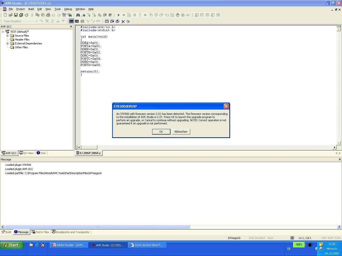

Hallo Leute, ich habe ein Problem! Ich kann im AVR-Studio mein STK500-Board nicht upgraden (siehe Anhang). Hat jemand ähnliche erfahrungen gamacht. Würde mich sehr freuen wenn mir jemand weiter hilft!

Wieso es unbedingt eine Doc-Datei sein muss um ein Bild anzuhängen ist mir rätselhaft. Funktioniert denn das Board? Ist diese Fehlermeldung (Programmer not found) nur beim updaten?
#409641
Ich benutze AVR-Studio und beim kontaktieren von Mikrocontroller kommt folgendes Fenster (siehe Anhang). Wenn ich auf OK drücke dann erscheint ein anderes Fenster mit Anweisungen. diese befolge ich und drücke weiter auf OK. Danach bringt mir AVR-Studio. die oberste Meldung (doc-Datei).

Wie es aussieht, hast du die Program-Taste des STK500 beim Einschalten
nicht gedrückt.

Im AVR-Studio findest eine Anleitung, wie man manuell ein Update macht. Vielleicht hilfts... STK500 Manual Firmware Upgrade The current version of AVR Studio will automatically detect any old STK500 firmware version and request the user to upgrade the firmware. If for some reason the upgrade fails (the serial cable is detached during upgrade, the power goes out, ...) the next time the AVR Studio tries to connect to the STK500, the board will not be detected and the automatic upgrade procedure will not start. Following is a procedure on how to manually upgrade a STK500 board. This procedure should work in all cases: Power off the STK500 Push the 'PROGRAM' button (located near the AT45D021 dataflash) while powering up the STK500 Start AVR Studio and make sure there is a serial connection between the PC and the STK500 DSUB9 marked 'RS232 CTRL' Start the program 'Avr Prog' located in the AVR Studio 'Tools' menu Locate the firmware upgrade hex-file 'stk500.ebn' by pushing the 'Browse'-button in the 'Avr Prog Hex File'-window. The path for the 'stk500.ebn' for a normal AVR Studio installation is "C:\Program Files\Atmel\AVR Tools\STK500". Push the 'Program'-button in the 'Avr Prog Flash'-window. A progress bar will now appear while showing additional information messages. Wait until the verify operation is finished. Close the 'Avr Prog' program Power off and on the STK500 PCB. The STK500 is now ready to be used with the new firmware.

Oben steht doch genau was du machen sollst... -Power off the STK500 -Push the 'PROGRAM' button (located near the AT45D021 dataflash) while powering up the STK500 oder kannst du kein englisch?
#409649
Der Upgrade-Vorgang des STK500 erfordert, dass man das Board ausschaltet und es mit gedrückter Program-Taste wieder einschaltet. Dadurch weiß einer der Controller (es gibt zwei. Einer programmiert den anderen, der dann wiederum die Zielcontroller programmiert und auch eine neue Firmware bekommen kann), dass eine neue Firmware programmiert werden soll.

also für mich schaut es so aus das der Programmer eine zu neue Version draufhat bzw. das AVR Studio zu neu ist. Hatte das gleiche Problem mit meinem AVRISP den ich mit einer neueren AVR-Studio Version geupdate habe und er dann nicht mehr mit einem alten AVR-Studio auf einem schwächerem Laptop wollte, habe dann den AVRISP gedowngradet so bringt mir mein PC immer die Meldung das eine ältere Firmware drauf sei und ob ich updaten will, das tuh ich aber verneinen weils auch mit der älteren Version einwandfrei geht und ich mein Laptop nicht wieder aussperren will. Wenn ich das richtig übersetze wird dir ein Update des AVR-Studios empfohlen, was aber bei einem altersschwachen oder mit wenig RAM ausgestattetem Computer zu Problemen führen kann. Also lieber das Board auf einen älteren Stand bringen der Atmel Support http://support.atmel.no/ hilft da sehr schnell weiter. Fürs 3er Studio hab ich dir mal die letze Firmware.version geschickt die ich damals von Atmel bekommen habe. Warscheinlich brauchst du aber eine noch ältere. Erst versuchst du das Teil mit Upgrade.exe zu programmieren wenns nicht geht mit AVRProg.exe Das STK500 Prüft beim einschalten ob diese Taste gedrückt wird, wenn ja bist du im Programmiermodus und kannst diesen Update durchführen lassen. Und für die ISPAVR nutzer dort gibt es eine Brücke die man zum programmieren setzen muss. Bild folgt....
#409652
die beiden Durchkontaktierungen oben rechts mit gebogener Büroklammer oder anderen Gegenstand brücken. Wärend man dem AVRISP einschaltet (mit 5V und GND verbindet) also an die Schaltung anschleißt, diese sollte gerade möglichst nichts tun. Antwort schreiben |
