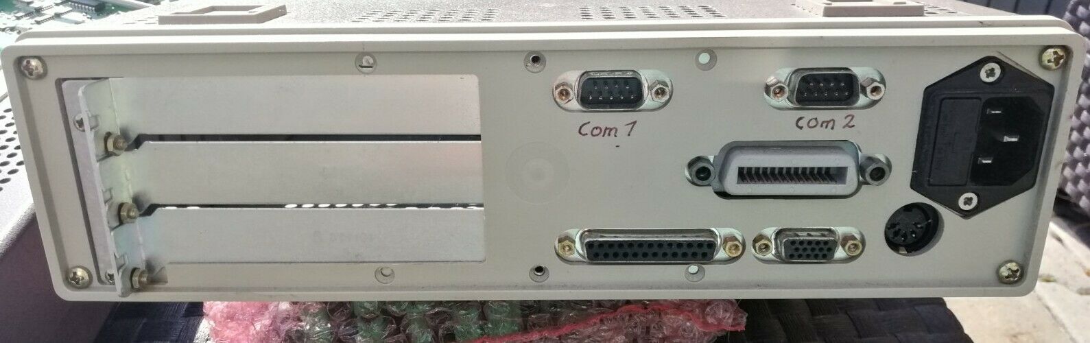

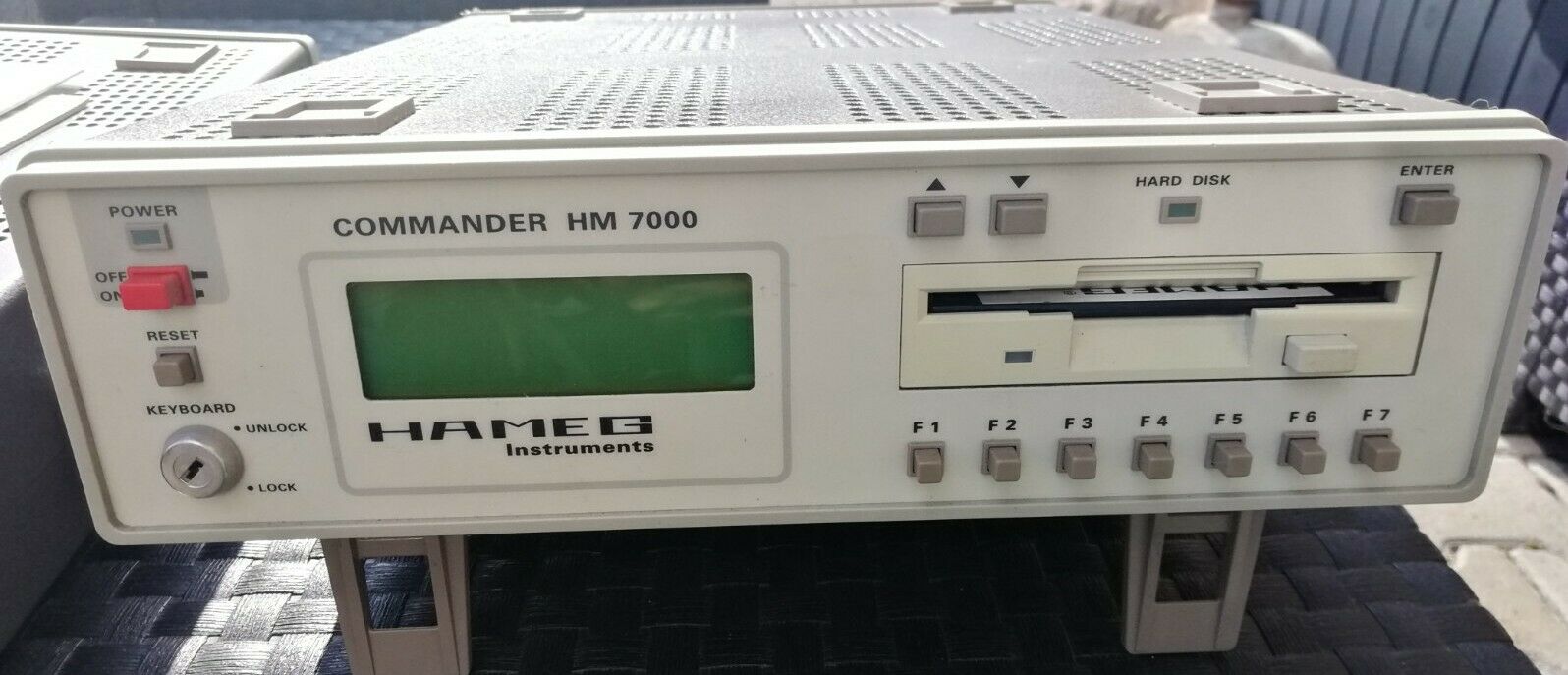

Heute möchte ich euch gerne meinen Neuerwerb vorstellen:
Einen HAMEG Commander HM7000  :)
Das Gerät besteht i.W. aus einem AT/XT-PC mit einigen
Zusatzeigenschaften zum Ansteuern/Auslesen der (semi-)digitalen
Oszilloskope (und einiger Messgeräte aus der 81xx-Serie). Technisch ist
das Ganze durch eine sog. CPU7000 Slot Card  - aufgesteckt auf einer
passiven ISA-Buskarte. Die CPU ist ein I80386SX und läuft derzeit unter
DOS. Fünf Flash-EPROMs auf PlCC-Sockel ermöglichen sogar die Ansteuerung
wie ein Laufwerk...
Mein Gerät ist vollständig bestückt und kam allerdings mit nicht mehr
ganz so vollständigem Festplatten-Inhalt an. Eine erste Suche im
Internet lief negativ; das Gerät scheint wirklich sehr selten zu sein.
Als Erstes habe ich natürlich versucht, die original HDD auf gelöschte
Dateien zu untersuchen  - fand auch vieles... Leider hat mein Vorgänger
dort mit Windows95 experimentiert und somit auch genügend Dateien
dauerhaft durch Löschen und Überschreiben geschrottet.
Als Erstes habe ich für das nun notwendige Ausprobieren eine SSD und ein
Gotek-Laufwerk verbaut; beides funktioniert erst einmal und das Arbeiten
am Gerät ist erheblich geräuschärmer.
Ich bin nun auf der Suche nach einer Bedienungsanleitung und/oder der
Treiber für die speziellen Features (Display, Funktionstasten etc.).
Wenn mir da jemand weiterhelfen könnte...  :?
