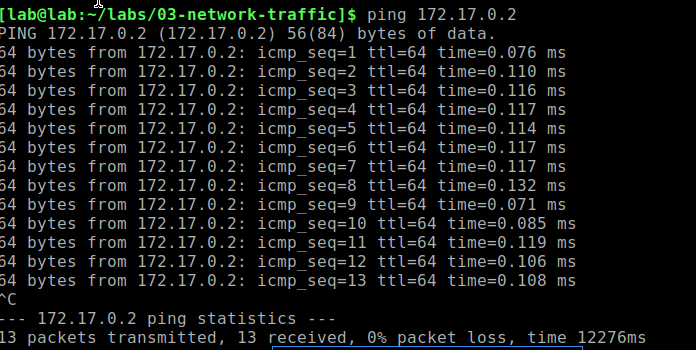

OP #6869598
>> sudo snort -l /root/snort -i eno1 -K ascii
danke für den Hinweis.
Mal eine Frage zum Netzwerk:
HostVM hat IP 192.168.2.113
Gateway (siehe screenshot) 192.168.2.1
Kathara Container 172.17.0.2
Von meiner HostVM pinge ich den Container an /(siehe screenshot ping).
Auf dem Container läuft snort. Snort ist auf die IP Adresse des Gateways
eingestellt. Empfangen wird aber nichts. Was mache ich falsch?
Gast #6869615
Keine Ahnung, ich habe weder Ahnung von Containern noch von Snort.
Vielleicht filter er die arp Requests (ping) heraus oder die kommen gar
nicht im container an weil Docker (oder was auch immer du verwendest)
sie bereits beantwortet.
