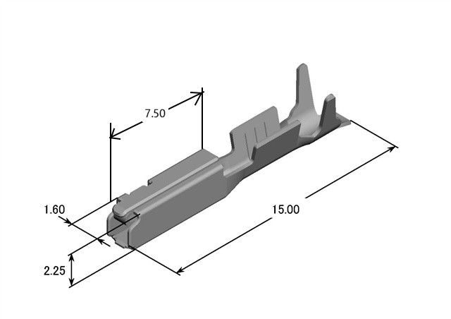

Ich benötige einige wenige Crimp-Terminals für einen Yazaki Stecker
(Weibliche Terminals). Diese haben die Yazaki Typennummer 7116-4618-02
(https://connectors-catalog.sys.yzk.co.jp/yazaki-web/servlet/SubServlet_e?forward=7116-4618-02&plist=detail&select=15).
Ich finde dafür keinen "sinnvollen" Lieferranten auf deutscher Seite und
suche daher nach einem adäquaten Ersatz. Gedacht für AWG 22 (0,35 mm²).
Die Merkmale des Terminals sind im Bild gut zu erkennen. Die
Verriegelung geschieht durch eine Plastiklippe im Stecker welche nach
dem 7,5mm langen Kontaktblock einrastet. Es gibt sonst keine weiteren
Führungshilfen.
Soweit ich das nun richtig erkenne ist dieser Receptable für Pins (Male)
der Größe 0,64 x 0,25 mm ausgelegt. Die Breite des Pins ist dann wohl
0,64 mm und die Dicke 025 (0,25 mm).
Die TE GET.64 Serie schien mir da gut geeignet, aber die sind in der
Breite der Buchsen etwas zu groß, diese darf nur 1,60mm betragen und die
GET.64 sind 1,90 mm, passen also nicht wirklich.
Hat jemand einen Tipp für mich wie ich am besten einen passenden finde?
