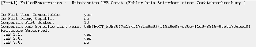

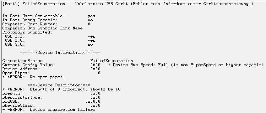

Mein AT90USB wird von Windows als USB Gerät erkannt, die generellen USB
Interrupts werden korrekt aufgerufen und der USB Controller + Endpunkte
konfiguriert, aber nach einigen Sekunden sagt Windows, das der AT90
nicht auf die Anforderung einer Gerätebeschreibung reagiert hat (SETUP
Packet ist wurde nicht beantwortet).

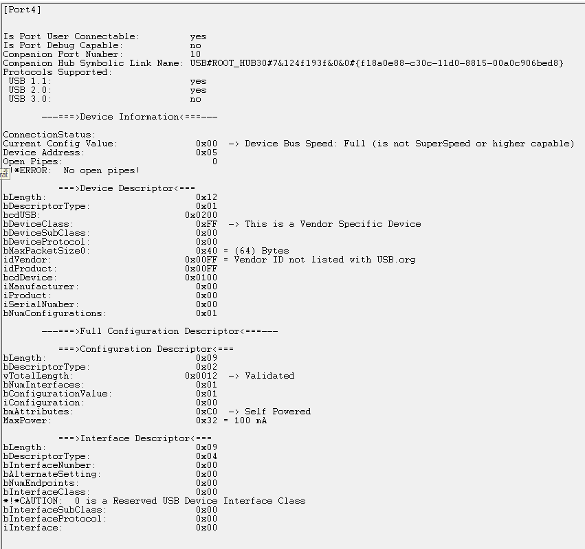

Verhalten: LED 1 leuchtet auf sobald der das Gerät eingesteckt wurde,
und der Endpunkt konfiguriert wurde, LED 2 sollte aufleuchten sobald das
erste SETUP-Paket eingetroffen ist, tut sie aber nicht (für Testzwecke
hab ich 2 verschiedene Abfragen eingebaut, in der main loop und im
Interrupt).

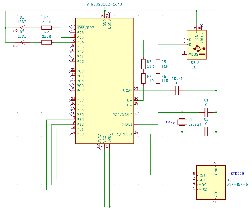

Fehler von der Elektrischen Seite hab ich schon ausgeschlossen, alles
mehrfach mit Oszilloskop und Multimeter durchgemessen, Daten kommen an
und Leitungen sind korrekt angeschlossen, nach USB Norm und AT90USB
Datenblatt.
Ich hoffe hier kann mir jemand helfen.

Dann bleibt natürlich noch D+ und D- vertauscht als Fehler Quelle oder
eine fUSB != 48Mhz. Wobei ich sagen würde die PLL passt für 8 MHz und
ext. Quarz

von Marvin K. (m_marvin)
Ich habe übrigens auch mit dem Windows Tool USBView mal versucht ein par
Infos zu erhalten, es sagt allerdings nur FailedEnumeration und ERROR No
open Pipses, kann das mit dem Endpunkt zusammenhängen, oder liegt das
nur an dem Fehlenden SETUP Package ?
USBView Ausgabe als Bild im Angang.
Die Ausgabe ist immer identisch, egal ob ich die Requests implementiere
oder nicht, oder welchen Code ich verwende.
von Thomas Z. (usbman)
solange bist du noch lange nicht. USB View kann erst funktionieren wenn
dein Device zumindest halbwegs durch die EMUM kommt.

Ich zeichne jetzt wo ich meine KiCad Bibliothek laden konnte mal kurz
einen Schaltplan von meinem Aufbau, eventuell liegt da ja ein Fehler den
ich nicht finde.
Ich hab meinen Versuchsaufbau mal als Schaltplan gezeichnet, alles ist
auf einem Steckbrett aufgebaut, und mit Jumper-Kabeln verbunden.
Ich konnte durch Messungen bisher keine Elektrischen Fehler feststellen,
aber
2 Besonderheiten sind zu beachten:
1. Ich hatte keinen 22 Ohm Wiederstand für die D+/D- Leitungen, und habe
daher 2 11 Ohm Wiederständer genommen, sollte aber eingendlich kein
Problem sein, oder ?
Beide Leitungen haben jetzt einen Wiederstand von 20 Ohm (Habe durch
Messungen mit einem Multimeter versucht, zumindest gleiche Werte durch
Variieren der Wiederstände zu bekommen, auf 22 Ohm hab ich es nicht
bekommen).
2. Der AT90USB162 ist nicht in einem DIL/DIP Gehäuse erhältlich, ich
habe eine Adapterplatte gefräst und ihn aufgelötet.
Ich habe alles durchgemessen und die Kontakte sind soweit ich das sagen
kann alle in Ordnung, nur ein I/O Pin hatte ein Problem (Beschädigte
Lötstelle), aber den benutze ich in der Schaltung nicht.
Ein Annotationsfehler hat die Wiederstandswerte überschrieben, ich
musste den Schaltplan neu hochladen, allerdings hab ich nicht
rausgefunden wie ich den Fehlerhaften lösche.
Die Widerstände sind nicht besonders kritisch. Kritischer würde ich
sehen dass nicht alle Gnds und Vcc angeschlossen sind. Aber das müssen
Leute kommentieren die sich besser mit AVR auskennen.
von Stephan (Gast)
UGND ist sicher nur im Schaltplan nicht angeschlossen?
Thomas Z. schrieb:
> Kritischer würde ich sehen dass nicht alle Gnds und Vcc angeschlossen
> sind.
Sie müssen alle angeschlossen und alle abgeblockt sein – am besten
gleich auf der Adapterplatine. Kleine SMD-Cs lassen sich direkt zwischen
die Pins löten.
Mir ist auch gerade nicht klar, ob das nun "bus-powered" oder
"self-powered" sein soll. Die entsprechenden grundsätzlichen
Applikationsschaltungen finden sich im Datenblatt, mit Varianten für
unterschiedliche Versorgungsspannungen.
Leider gibt's für das "Minimus AVR USB"-Board, welches ich habe, keine
Schaltpläne und auch nur noch eine historische Version der Webseite:
https://web.archive.org/web/20140105020019/http://www.minimususb.com/
Ich ich habe alle VCC und GND abgesehen von den für die Analog Sachen
angeschlossen, ich habe gerade bemerkt das da noch ein Fehler im
Schaltplan ist (UGND nicht angeschlossen).
Ich habe gerade mal die Adapterplatte mit dem AT90USB vom Steckbrett
entfernt, und alle Löstellen neu angelötet, ich habe vorher und nachher
die Wiederstände gemessen, und keine wirkliche Änderung festgestellt.
Alle bei ~0 Ohm (ein Standard Multimeter ist halt auch nicht so genau,
denke ich mal)
Ich habe den Chip wieder eingebaut, und nochmal mit dem PC verbunden,
dieses mal wurde er erkannt, beide LEDs leuchten und USBView zeigt die
Descriptoren an.
Ich weis nicht was das Problem war und was es behoben hat, aber ich
vermute mal ein Wackelkontakt bei einem der Pins, der durch die
Messspitze des Multimeters immer zusammengedrückt wurde, und daher bei
der Messung immer als OK durch ging.
Ich werde jetzt nochmal meinen original Code drauf spielen, mit eigenen
Descriptoren und Requesthandler.

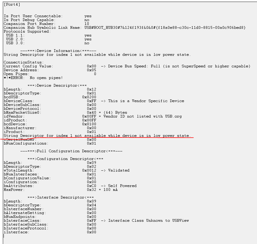

Interesant, laut USBView hängt mein Code nach dem ersten Descriptor.
Es wartet auf den nächsten und zeigt "Enumerating" an, ich hätte nicht
gedacht das Windows so eine Geduld hat und jetzt bestimmt schon 20
Sekunden wartet, bis es einen Fehler anzeigt.
Auf jeden fall funktioniert jetzt die Hardware, ich werde mich dann mal
weiter mit dem Code beschäftigen, und diesen Fehler beheben.
Mein Code läuft jetzt übrigens wie auch das Beispiel "usb_429" (ich weis
leider nicht den richtigen Name des Projektes) komplett über Interrupts,
also auch die Setup Requests, auch wenn es laut USB Spezifikation nicht
gewollt ist, scheint es problemlos zu funktionieren.
Auch AVcc muss angeschlossen sein. Dient bei diesem AVR insbesondere
auch der Spannungsversorgung der PLL.
Ich hab den Fehler gerade gefunden, er war sowas von dämlich -.-
Ich hab im "typedef struct" Bereich vom Descriptor an einer stelle stadt
uint16_t uint8_t genutzt, weshalb der Descriptor 1 Byte zu kurz war, und
abgelehnt wurde, ich hab es korrigiert jezt wurde er erkannt und wird in
USB View angezeigt.

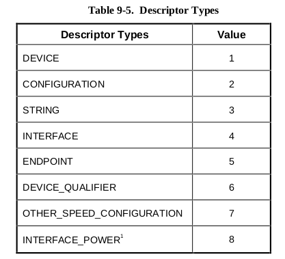

Hä, ich habe gerade mal alle Descriptornafragen abgefangen die nicht
behandelt wurden, weil kein entsprechender Descriptor implementiert ist,
Windows fragt nach dem Descriptor mit der ID 0x06, es gibt aber keinen
Descriptor mit 0x06 als ID oder ?
Ich hab jetzt
DEVICE 0x01
CONFIG 0x02
STRING 0x03
INTERFACE 0x04
ENDPOINT 0x05
(Hab die Zahlen gerade aus dem Gedächtnis aufgeschrieben, kann sein das
was vertauscht ist)

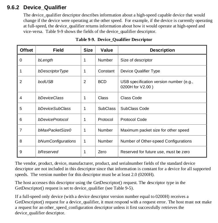

Auszug aus dem USB-2.0-Standard.
Wichtig ist, wenn du Dinge nicht implementierst (wie diesen device
qualifier), dass du sie dann sauber ablehnst. Einfach nur "nichts tun"
ist tödlich.
Passage aus meinem µracoli-Code dafür:
            if (!process_setup_message())
                 * SETUP request not understood: STALL the current
                 * setup message, either during the data or status
                 * phase.  Automatically gets cleared when receiving
                 * the next SETUP packet.
                UECONX |= _BV(STALLRQ);
                UEINTX &= ~_BV(RXSTPI);
process_setup_message() gibt false zurück, wenn sie keine Idee hatte,
was die SETUP-Nachricht denn wollte. Eine Anfrage nach dem device
qualifier descriptor würde bspw. dahin führen.
Da fehlt noch das Handling für SetConfiguration bzw GetConfiguration.
USBView zeigt als ConfigValue 0 obwohl im Descriptor 1 steht. Ansonsten
passt das, da du ja noch keine Pipes hast. Das Device kann dann halt nur
auf Control Requests reagieren.

von 50 Fällen nach dem senden des Device Deskriptors keine Antwort mehr
zu bekommen, es hängt in der Warteschleife für das RXOUTI Bit nach dem
senden fest, und bekommt keine Antwort vom Host.
Ich habe ein Timeout eingebaut, das es nur ca 2 Sekunden wartet, und
wenn dann nichts kommt es den Vorgang abbricht, aber das ist denke ich
nur eine vorübergehende Lösung.

Das 2. Problem tritt immer auf, USBView zeigt nämlich meine String
Deskriptoren nicht am, es sagt immer "String Descriptor for index 1 not
available while device is in low power state.".
Was genau bedeutet das?
Ich habe rausgefunden das das kommt wenn das Gerät länger nicht aktiv
war, und daher in den Suppend-Mode gegangen ist, aber wärend der
Konfiguration und Enumeration ist doch eigentlich dauerhaft Aktivität
auf dem Bus oder ?

Ich sollte noch dazu sagen, jetzt wo das Timeout in der Warteschleife
ist, wird es immer erkannt, aber es dauert halt in einem von 50 Fällen
ungefähr 4 Sekunden bis es erkannt wurde, weil halt ein 2. versuch vom
Host gestartet wird.
Set bez GetConfiguration nicht oder nicht richtig implementiert wie
schon geschrieben.
UsbSpec: ein nicht configuriertes Gerät geht in den Powerdown mode.

USB View zeigt was in dem Screenshot zu sehen ist.
Marvin K. schrieb:
> Ich empfange:
> - USB Reset
> - SET ADRESS
> - GET DESCRIPTOR (mehrfach, für Device und Configuration denke ich mal)
für Win ist das so nicht richtig, der Reset kommt mehrfach. Wenn du
keinen SetConfiguration bekommst ist die Enum nicht abgeschlossen.
Windows schickt dein device in den Suspend weil es nicht mit deinen
Antworten zufrieden ist.
Wirf die Delays raus und merke dir den usbstatus in einer Variable.
So etwa StatePowered, StateReset,StateAddressed, StateConfigured,
StateSuspended, (0..4)
Dann kannst du in deiner Mainschleife die LEDs über den usbstatus
anzeigen.

Der DeviceQualifier sollte verschwinden sobald usbBCD auf 0x0110
gestellt wird.
> gestellt wird.
Was ohnehin zweckmäßig ist, denn mehr als Fullspeed machen diese
Controller eh nicht. Da muss man dann die USB-Version auch nicht auf 2.0
festlegen wollen.

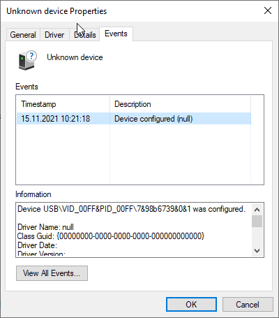

Dieser Request fehlt in der Windows Variante (SetConfiguration) weshalb
das Ding unter Win nicht enumeriert.
Ich würde deshalb testweise einfach mal einen Bulk EP hinzufügen bei den
Descriptoren hinzufügen. Nur um sicherzugehen dass Win da nichts falsch
versteht.

Zumindest behauptet Windows, das Teil sei konfiguriert. Hat natürlich
keinen Treiber installiert – an der Stelle ist Windows anders als alle
anderen OSe. Die haben nämlich immer einen low-level driver, über den
man (bspw. per libusb) grundsätzlich erst einmal auf das Gerät zugreifen
kann.
Könnte natürlich sein, dass Windows keine Konfiguration auswählen will,
solange kein Treiber da ist. Das Einfachste wäre es vermutlich, du
würdest erstmal ein HID bauen. Das ist relativ simpel, und es hat selbst
in Windows immer einen Treiber.

Ich habe jetzt mal die String Descriptoren korrekt implementiert, und
zum Test einen Language und einen Manufacturer Descriptor erstellt, ich
erhalte aber weiterhin diese Meldung.
iManufacturer:                     0x01
String Descriptor for index 1 not available while device is in low power state.
Ich habe jetzt auch mal einen weiteren Endpoint implementiert, dennoch
sagt USBView "No open pipes":
[Port4]
Is Port User Connectable:         yes
Is Port Debug Capable:            no
Companion Port Number:            10
Companion Hub Symbolic Link Name: USB#ROOT_HUB30#7&124f193f&0&0#{f18a0e88-c30c-11d0-8815-00a0c906bed8}
Protocols Supported:
 USB 1.1:                         yes
 USB 2.0:                         yes
 USB 3.0:                         no
       ---===>Device Information<===---
String Descriptor for index 2 not available while device is in low power state.
ConnectionStatus:
Current Config Value:              0x00  -> Device Bus Speed: Full (is not SuperSpeed or higher capable)
Device Address:                    0x05
Open Pipes:                           0
*!*ERROR:  No open pipes!
22
          ===>Device Descriptor<===
23
bLength:                           0x12
24
bDescriptorType:                   0x01
25
bcdUSB:                          0x0110
26
bDeviceClass:                      0xFF  -> This is a Vendor Specific Device
27
bDeviceSubClass:                   0x00
28
bDeviceProtocol:                   0x00
29
bMaxPacketSize0:                   0x40 = (64) Bytes
30
idVendor:                        0x00FF = Vendor ID not listed with USB.org
31
idProduct:                       0x00FF
32
bcdDevice:                       0x0100
33
iManufacturer:                     0x01
34
35
iProduct:                          0x02
36
37
iSerialNumber:                     0x03
38
String Descriptor for index 3 not available while device is in low power state.

       ---===>Full Configuration Descriptor<===---
42
43
          ===>Configuration Descriptor<===
44
bLength:                           0x09
45
bDescriptorType:                   0x02
46
wTotalLength:                    0x0019  -> Validated
47
bNumInterfaces:                    0x01
48
bConfigurationValue:               0x01
49
iConfiguration:                    0x00
50
bmAttributes:                      0xC0  -> Self Powered
51
MaxPower:                          0x32 = 100 mA
52
53
          ===>Interface Descriptor<===
54
bLength:                           0x09
55
bDescriptorType:                   0x04
56
bInterfaceNumber:                  0x00
57
bAlternateSetting:                 0x00
58
bNumEndpoints:                     0x01
59
bInterfaceClass:                   0xFF  -> Interface Class Unknown to USBView
60
bInterfaceSubClass:                0x00
61
bInterfaceProtocol:                0x00
62
iInterface:                        0x00
63
64
          ===>Endpoint Descriptor<===
65
bLength:                           0x07
66
bDescriptorType:                   0x05
67
bEndpointAddress:                  0x81  -> Direction: IN - EndpointID: 1
68
bmAttributes:                      0x02  -> Bulk Transfer Type
69
wMaxPacketSize:                  0x0010 = 0x10 bytes
70
bInterval:                         0x80
Hier ist mein aktuelle vollständiger Sourcecode.
Wie beschrieben funktioniert er soweit einwandfrei, nur dass ich keine
String Deskriptoren nutzen kann, und USBView immer sagt, das Gerät sei
im "low power Modus", und ich auch keinen SET_CONFIGURATION Deskriptor
empfange.

Warum Windows immer noch kein set configuration macht, da habe ich aber
keine Idee.
> keine Idee.
Wie gesagt das ist vermutlich schon Teil des Treibers, denn es ja für
das Teil ja (noch) nicht gibt.
@marvin vieleicht probierst du mal für diese Firmware via zadig einen
LibUsb Treiber zuzuweisen.
Habe das hier mal probiert, und in der Tat, danach ist auch Windows
gewillt, ein set configuration abzusetzen.

Ich habe jetzt mal alle Änderungen übernommen, jetzt wird mir auch
langsam klar wie das mit den Strings und Arrays funktioniert, ist schon
ziemlich verwirrend wenn man das das erste mal auf einem AVR macht.
Die Strings funktionieren jetzt, ich hab die Deskriptoren mit einem
einfachen uint8_t Array realisiert, das eine fixe Größe hat und im
Progmem liegt.
Nur der Language Deskriptor hat ein par seltsame Probleme, erst habe ich
es hier mit versucht:
typedef struct
  uint8_t      bLength;      // Byte count of this descriptor
  uint8_t      bDescriptorType;  // Type of the Descriptor
  uint16_t    wLANGID[1];      // Language ID as word
} __attribute__((packed)) USB_Lang_Descriptor;
const USB_Lang_Descriptor languageDescriptor PROGMEM =
  .bLength = 4,
  .bDescriptorType = DESCRIPTOR_TYPE_STRING,
  .wLANGID = {
    [0] = LANG_ID_ENGLISH
Es hat soweit geklappt das manchmal alle Deskriptoren manchmal aber auch
nur 1 oder 2 angezeigt wurde, bei den anderen stand dann wieder das das
Gerät im low power mode sei.
Interesanterweise, hat es sich jedes mal geändert, wenn ich in USBView
"Refresh" gemacht hab, nach jeder Aktuallisierung wurden andere Strings
angezeigt, mal 1 und 3 mal nur 1 mal 2 und 3 etc.
Dann habe ich es das auch durch ein Array ersetzt, was mir sinnvoller
erschien, da die Strings auch in Arrays stehen:
const uint8_t languageDescriptor[4] PROGMEM =
  sizeof(languageDescriptor), DESCRIPTOR_TYPE_STRING,
  (uint8_t) (LANG_ID_ENGLISH >> 8), (uint8_t) (LANG_ID_ENGLISH & 0xFF)
Hier zeigt er nun das an:
iManufacturer:                     0x01
*!*WARNING:  1 is an invalid Language ID
ABC!!!!"
iProduct:                          0x02
iSerialNumber:                     0x03
*!*WARNING:  3 is an invalid Language ID
ABC!!!!"
Der erste und der 3. Deskriptor wird angezeigt, der 2. nicht, und bei
denen die angezeigt werden steht "xy is an invalid Language ID".
Was hat das zu bedeuten, ich habe die Werte doch gleich belassen, kann
mir einer sagen warum was anderes (offenbar falsches) beim host an
kommt, wenn ich die Werte in einem Array, anstatt in einem struct
speichere ?

gerade keinen 2. PC zur Verfügung, um es dort zu testen, aber es scheint
als ob sich mein Gerät normal verbindet, und das Problem mit der langen
Wartezeit vom PC kommt.
Eines ändert sich aber nie:
erscheint zufällig bei mindestens einem der 3 Stringdescriptoren.
Also ich hab mir mal die Testversion von USBlyzer installiert, und
irgendwie funktioniert es nicht, sobald ich versuche den AT90
Aufzuzeichnen, wird er nicht mehr erkannt ("Fehler beim anfordern einer
Gerätebeschreibung").
Stoppe ich die Aufzeichnung, funktioniert es wieder.
Zeichne ich den ganzen HUB auf, funktioniert es auch, allerdings scheint
die Aufzeichnung dann keine Daten zu den angeschlossenen Geräten sondern
wirklich nur zum HUB zu enthalten.

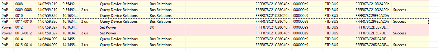

Gibt es irgend was was ich in USBlyzer einstellen muss, bevor ich die
Setup Requests aufzeichnen kann, ohne das es zu einem "Fehler beim
Anfordern einer Gerätebeschreibung" kommt ?
Hier sind die Infos die ich bekomme wenn ich den AT90 aufzeichne (und
somit einen "Fehler beim Anfordern einer Gerätebeschreibung"
verursache).
Ich verstehe nicht ganz was "Set Power" ist, es ist rot markiert.
Ich habe mir noch ein anderen USB Analyzer runtergeladen, dieser
wiederum Zeigt den AT90 erst gar nicht als Gerät an, alle anderen Geräte
allerdings schon.
Aber warum sagen Die Programme alle das mein Gerät nicht existiert /
erzeugen Fehler beim Aufzeichnen, während  USBView und der Gerätemanager
es anzeigen ? (Bis auf den Treiber und die Strings)

Ich habe eben auch mal alle Descriptoren von einer simplen
USB-Festplatte übernommen, und es auf den AT90 Geladen, im Gerätemanager
wird er als "USB-Massenspeicher" mit allen Daten des Original Gerätes
angezeigt, im Prinzip eine 1 zu 1 Kopie, mit einem unterschied:
Da steht das das Gerät nicht gestartet werden konnte, kein Grund, nur
das es nicht geklappt hat.
Und das Ausrufezeichen das anzeigt das kein Treiber installiert ist ist
zu sehen.
Ich lade mir das Tool mal runter und probiere es damit aus.

Ich hab USB2CV mal installiert, und sowohl auf meinem Laptop als auf
meinem PC kommt diese Fehlermeldung.
Hast du keine usb2 Buchsen mehr? Es gibt auch noch usb3CV, damit habe
ich keine näheren Erfahrungen.

Noch eine Idee. Du schreibst immer von UsbView, das ist ziemlich alt
soweit ich mich erinnere. Versuch mal UsbTreeView.

Und USBView hab ich aus diversen Anleitungen und Dokumentationen zum
AT90.
Ich lade mit mal UsbTreeView und dieses USB3CV runter.
So, ich habe mal dein ELF-File so gepatcht, dass PLLP0 in PLLCSR setzt,
damit es auf meinem 16-MHz-Devboard läuft.
Deine string descriptor haben einfach eine viel zu große Längenangabe,
und dieweil dahinter dann Nullbytes übertragen werden, wird das vom OS
als ungültiger String angesehen.
Deine Variante:
SETUP   0       10.270
  80 06 02 03 09 04 FF 00
IN      0       10.271
  74 03 41 00 54 00 39 00 30 00 55 00 53 00 42 00 31 00 36 00 32 00 20 00 54 00 65 00 73 00 74 00 00 00 00 00 00 00 00 00 00 00 00 00 00 00 00 00 00 00 00 00 00 00 00 00 00 00 00 00 00 00 00 00
Mein Binary, aus dem gleichen Sourcecode erzeugt:
SETUP   0       0.409
IN      0       0.410
  20 03 41 00 54 00 39 00 30 00 55 00 53 00 42 00 31 00 36 00 32 00 20 00 54 00 65 00 73 00 74 00
Du siehst hier auch die 10 Sekunden Verzögerung, das scheint
Windows-spezifisch zu sein: wenn der Kram nicht gleich funktioniert,
wartet es 10 Sekunden und probiert's nochmal. Dann erst kommt auch der
"Dödel". Bei meinem ELF-File kommt der "Dödel" sofort beim Reinstecken.
