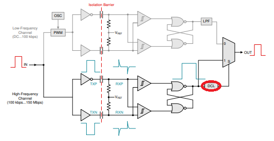

Hallo Leute,
ich versuche die Schaltung hier:
(https://www.ti.com/lit/an/slla284c/slla284c.pdf?ts=1636545236889) zu
realisieren. Was ich nicht realisieren kann ist diese DCL, die die Dauer
zwischen Signaltransienten misst. Wenn die Dauer zwischen zwei
aufeinanderfolgenden Impulsen eine bestimmte Zeitgrenze überschreitet
(die Datenrate ist langsamer als eine bestimmte Datenratengrenze), muss
die Ausgabe der Schaltung hoch sein. Die Übertragung basiert auf der
Datenrate, wenn die Datenrate des kommenden Digitaleingangs eine
bestimmte Datenratengrenze überschreitet, wird eine bestimmte
Übertragungsmethode verwendet, und wenn sie niedriger als diese Grenze
ist, wird eine andere Methode verwendet. Mit welchen Hardwareelementen
(z.B. SN74LVC1G123) lässt sich diese Schaltung realisieren. Hat jemand
eine Idee?
Ich habe so einen Missing Pulse Detektor hier:
(https://www.electro-tech-online.com/articles/missing-pulse-detector-watchdog-timer-circuits-using-lm339-393-cd4093-or-555.807/)
gefunden, kann der Missing Pulse Detektor für diesen Zweck verwendet
werden?
Vielen Dank
