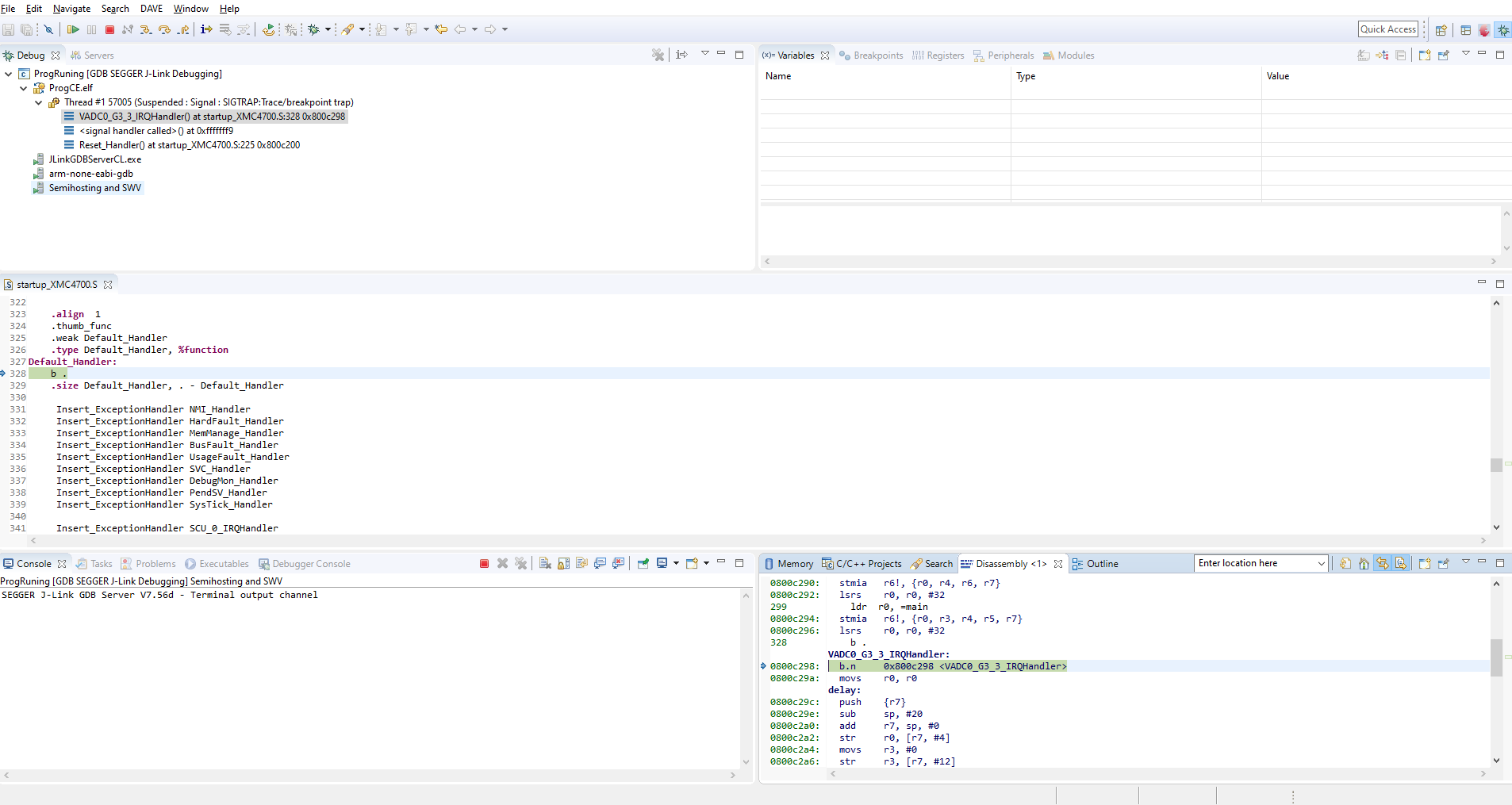

ich habe das Problem das ich es nicht schaffe das meinen XMC4700 mit dem
Bootloader OpenBLT ein Dave CE Projekt mit FreeRTOS zu starten. Ich
hatte das ganze Projekt schonmal soweit das es wenigstens schonmal etwas
in der Main ausgeführt hatte. Jedoch ist, nach vielen versuchen das
ganze Projekt zum laufen zu bekommen, alles nur noch gecrasht und und
ich habe das Projekt neu aufsetzten müssen. Jetzt bleibt das Programm
irgendwo in der irgendwo im Startup hängen aber ich weiß nicht wieso.
Der Bootloader läuft ohne Probleme und spielt das Programm in den Flash.
Das ganze habe ich mit dem mitgelieferten Beispielprogramm, welches eine
LED blinken lässt, getestet.
Hier ein paar daten zu meinem Projekt:
Evalboard: KIT_XMC47_RELAX_V1
https://www.infineon.com/cms/de/product/evaluation-boards/kit_xmc47_relax_v1/
IDE: DAVE 4
Bootloader: OpenBLT https://github.com/feaser/openblt
RTOS: FreeRTOS
