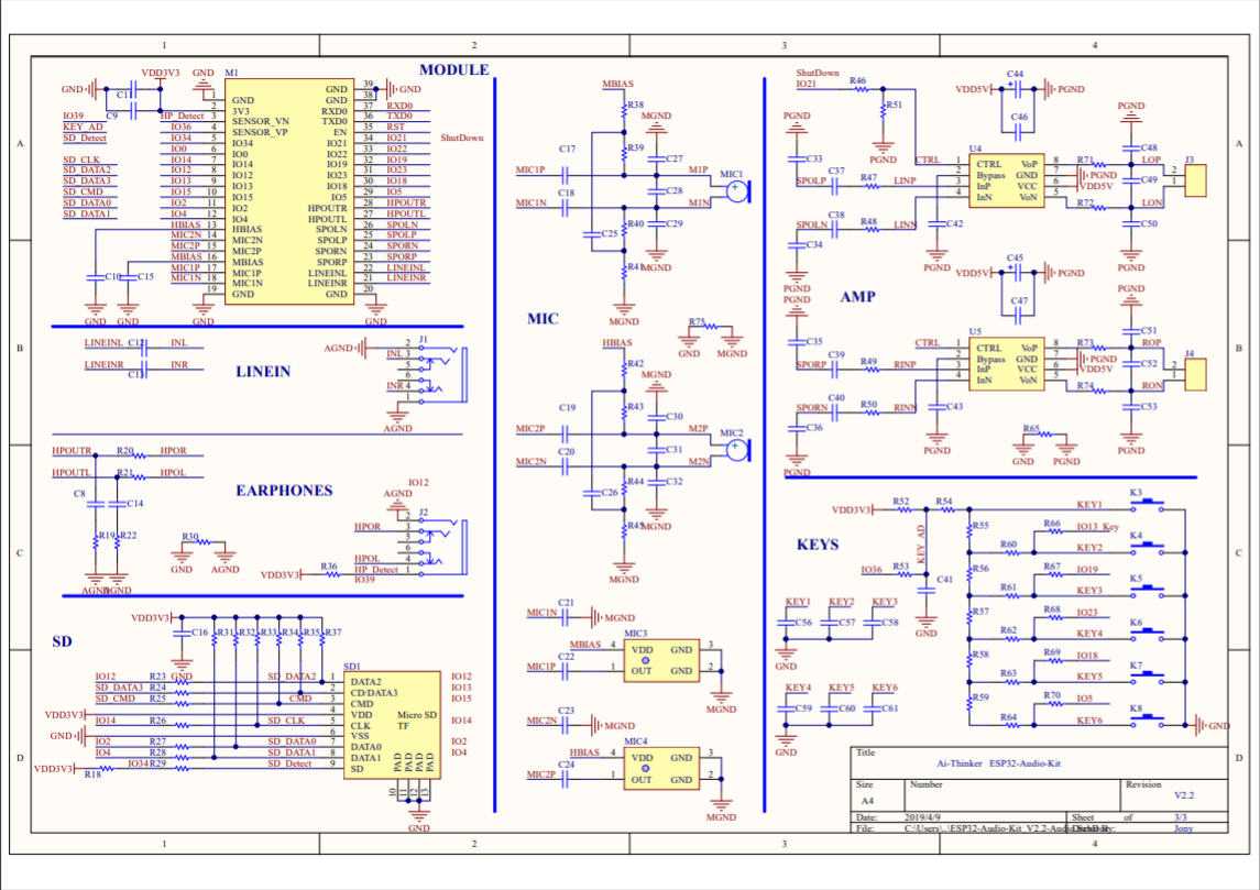

Hallo Stefan!
Ich hänge dir mal 2 Fotos des Schaltplans an.
Es handelt sich um die ESP32 Audio Kit "V2.2" Version
Gibt es da Unterschiede der Anbindung von RX/TX bei diesem Board und
z.B. einem ESP32 WROOM -32U?
Gruß Uli

Oder deine Schaltung ist fehlerhaft. Ich könnte dir Tipps geben, wie man
das überprüft, aber dazu brauche ich wie gesagt deinen Schaltplan.

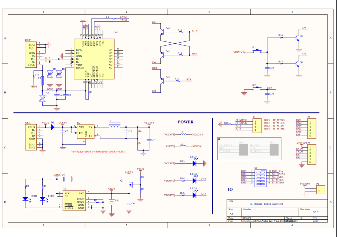

#6880794
Ulrich Kraus schrieb:
> Da sind nur 1mal rx/tx rausgeführt
Ich habe nur RXD0 und TXD0 gefunden (M1, Pin 37 und 36). Meist du die?
Wenn das diese sind: sie sind zwar an P3 herausgeführt, gehen aber auch
an TXD und RXD von U3 (Pin 26 und 25).
Dabei geht RXD0 an TXD, und das ist ein Ausgang. Also schafft ein
externer RXD0 gegeb TXD.
Ob der Widerstand R5 hochohmig genug ist, dass sich der externe RXD0
gegenüber TXD durchsetzen kann, ist nicht ersichtlich: R5 hat im
Schaltplan keinen Wert und die Daten des externen RXD0 kenne ich nicht.

#6880942
> Da sind nur 1mal rx/tx rausgeführt und die habe ich benutzt um ein
> Nextion-Display zu betreiben.
> Ich will wissen ob jemand mit genau diesem Board erfolgreich
> diese Pins benutzt hat. Wenn ja ist meins defekt!
Ich habe auch dieses Board und werden diese Pins mit Sicherheit nicht
nutzen, warum habe ich oben geschrieben. Die Pins, genauso wie GPIO0 und
Reset sind dort rausgeführt, damit man z,Ä, den ESP32 flashen ohne den
USB-Chip zu nutzen. Vieleicht macht das ja der Hersteller so.
Wie auch schon geschrieben kann man die beiden anderen
Hadrware-Seriellen auf fast jeden Pin mappen, mein Codeausschnitt war
dazu nur ein Beispiel wie man die initialisiert. GSP heißt sie bei mir
nur, weil da ein GPS dranhängt, nenne sie eben NextSerial oder Otto.
Die Methoden sind die gleichen wie bei Serial.
Welche Pins verfügbar sind, findet man an der Stiftleiste und im
Schaltplan.
