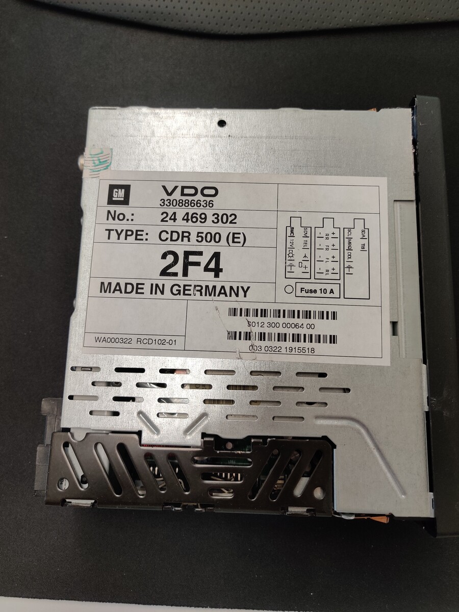

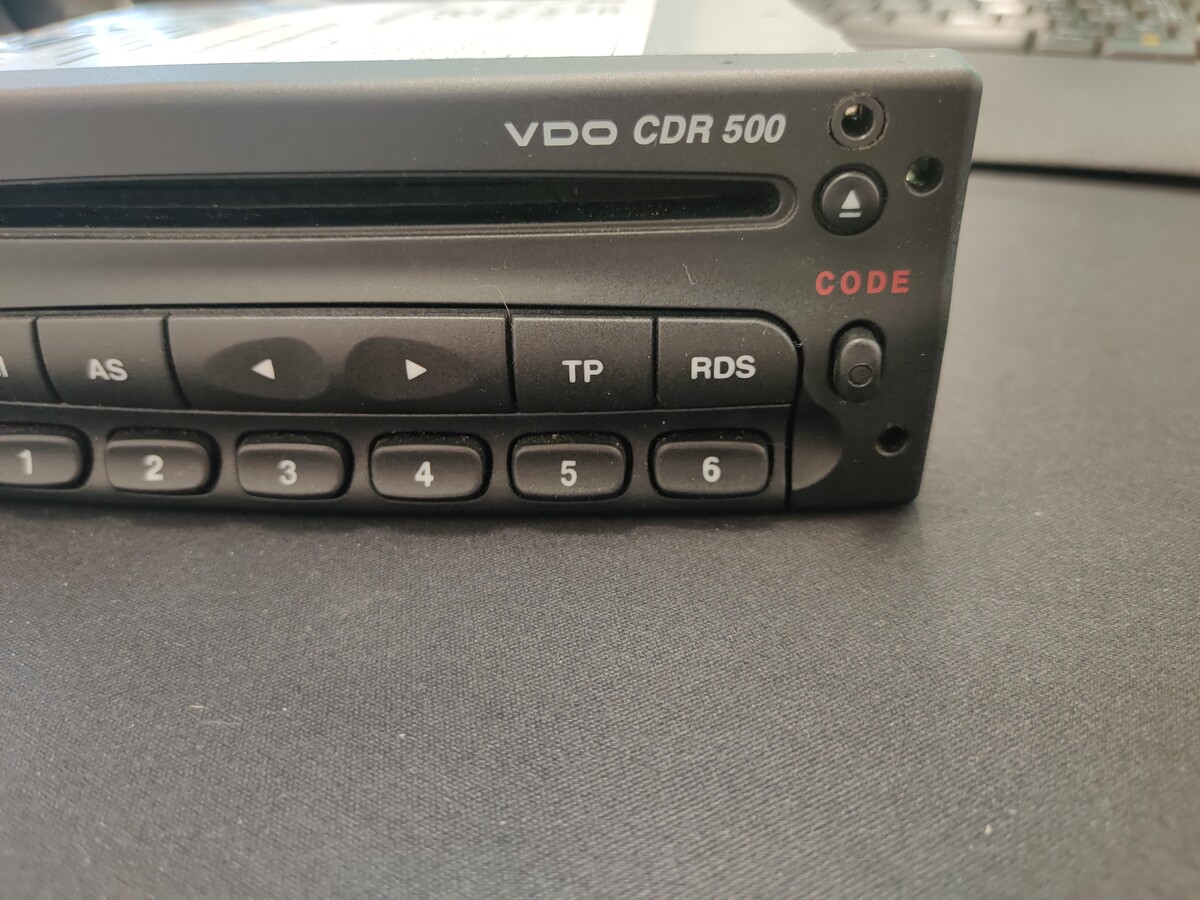

Ich habe erfolgreich ein VDO CDR 500 mit einem AUX-Anschluss
ausgestattet. Hier möchte ich kurz den Vorgang in wenigen Schritten
beschreiben:
1. Ausbau des Radios
Nachdem die 4 Schrauben entfernt wurden, muss das Radio mit speziellen
VDO  GRUNDIG  BLAUPUNKT Entriegelungsbügeln herausgezogen werden. Ich
habe es mit anderem Werkzeug versucht, keine Chance! Die
Entriegelungsbügel sind wirklich notwendig.

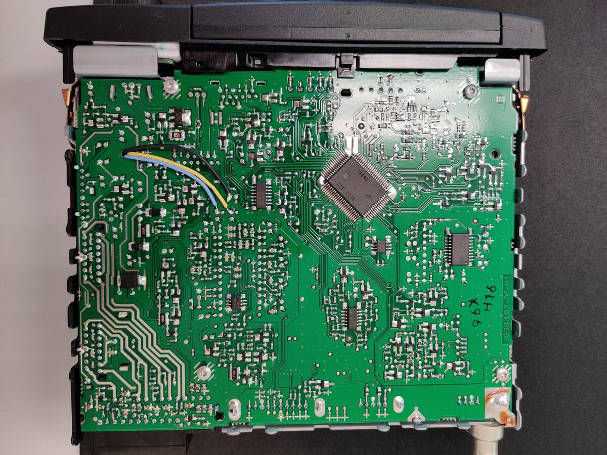

2. Radio Zerlegen
Das Radio hat oben und unten eine Blechabdeckung. Diese können rundherum
"ausgeclipst" werden. Sobald diese entfernt sind, kann das CD-Laufwerk
mit 4 kleinen TORX Schrauben ausgebaut werden. Der Blick auf die Platine
und auf den TDA7313N wird Frei.
3. AUX-Stecker Position
Ich habe oben Rechts gewählt, da dort am meisten Platz vorhanden ist.
Möglicherweise passen aber auch andere Positionen gut.

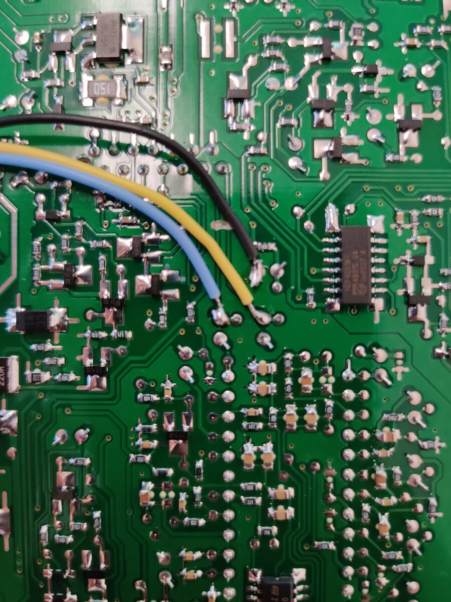

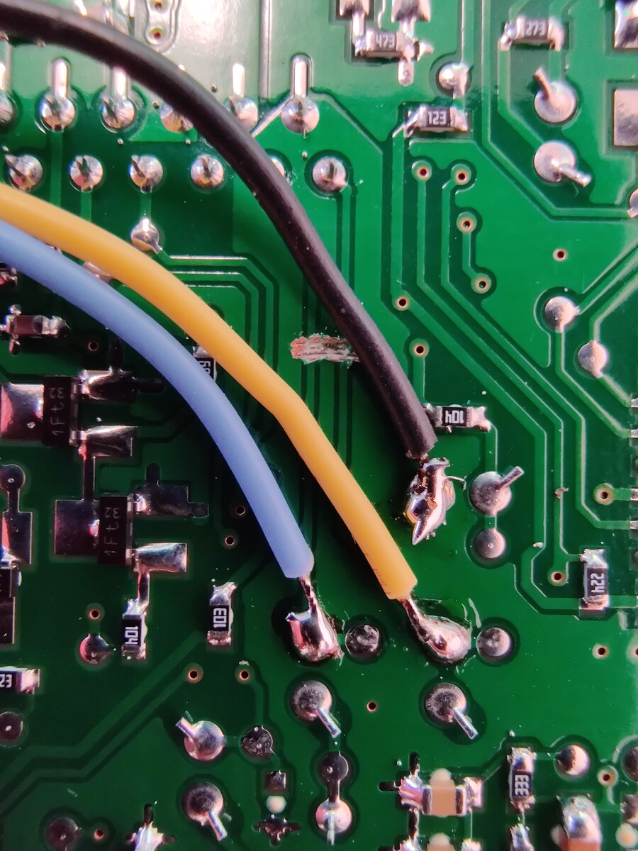

4. Durchtrennen der Audio-Leitungen des CD-Laufwerks
Durch den AUX-Anschluss geht die CD-Funktionalität verloren. Die
Leiterbahnen des CD-Laufwerks werden hierbei unterbrochen. Stattdessen
wird dann direkt an den zwei Elkos der Linke und der Rechte Kanal des
AUX-Anschlusses angelötet. Ground kann von einem beliebigen Massepunkt
abgegriffen werden.
5. Nun muss eine CD im Laufwerk eingelegt sein. Was für eine ist egal,
da die Audio-Leitungen sowieso unterbrochen wurden.
Viel Spass und viel Erfolg beim Umbau des CDR500 Radios!

Hi Manuel
Super Anleitung.
Da ich aktuell mit der selben Aufgabe konfrontiert bin:
Welche der Kabel vom CD Laufwerk sind die audioleitungen?
Diesbezüglich konnte ich in der Anleitung nichts finden.
Danke schonmal im vorraus
Klaus
OP
Hi Matthias
Du hast genau recht! Die Leiterbahnen sind genau zwischen diesen Kabeln.
Es gibt aber unterschiedliche Versionen des Radios, möglicherweise sind
die Leitungen an einem leicht anderen Ort. Du findest sie aber sicher,
indem du schaust bei welchen Leitungen jeweils ein Cap vor dem IC sitzt.
Am besten gehst du den Leiterbahnen der Buchse für das Flachkabel des CD
Laufwerks nach.
