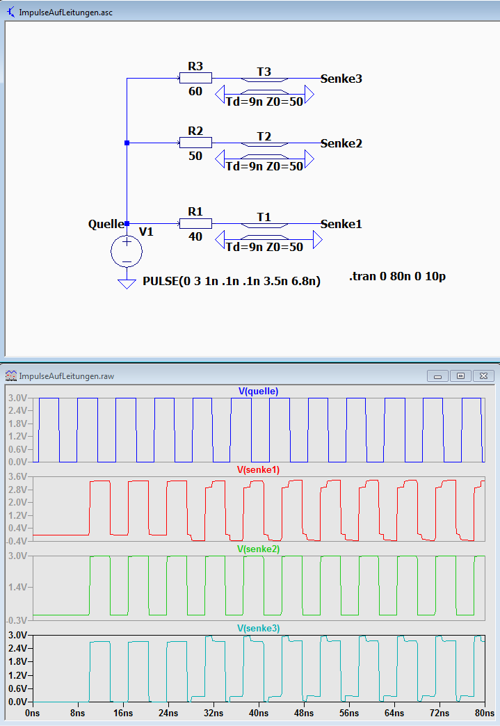

Kontrollierte Impedanz heißt auch, dass du dem Leiterplattenhersteller
für diese Leitungen die Impedanz vorgibst, nachdem du schon mal grob die
richtige Geometrie gewählt hast. Der weiß dann schon, wie er ggf.
nachkorrigieren muss, um den gewünschten Wert zu treffen. Kostest
vermutlich Aufpreis. Soweit musste ich für gute Ergebnisse trotzdem nie
gehen.
Natürlich sind die Eingänge der Senke nicht niederohmig; das müssen sie
auch nicht sein. Man macht hier eine einseitige Terminierung an der
Quelle mit einem möglichst nahe am Ausgangspin liegenden
Serienwiderstand. Ich bin in meinen Designs immer irgendwas zwischen 27Ω
und 36Ω ausgekommen - für 50Ω Z-Leitungen. Ob man niedrige oder höhere
Werte wählen muss, kann man a) ausmessen an einem Exemplar und b) aus
der Treiberstärke des Ausgangs grob ableiten. Für die meisten Ausgang
kann man so 15-25Ω ansetzen. Aber selbst der genannte Bereich wird nur
wenig unterschiedliche Ergebnisse liefern.
Das nennt sich Serienterminierung, man hat am Ende der Leitung ein
'Open' mit Totalreflexion, die dazu führt, dass man den vollen Pegel am
Eingang hat und die reflektierte Flanke wird an der Quellseite dann
geschluckt.

Gast #6882914
Ich habe noch ein ganz brauchbares Papier gefunden:
https://homepages.thm.de/~hg7313/lehre/avt/skript/avt_hightechspeed_bg_kap2.pdf
Dort steht u.a. drin:
"Kritische Länge von Leiterbahnen auf LP: l = 5cm * t_r / ns
Das heißt, alle Signalleitungen, für die das Verhältnis Länge l geteilt
durch Signalanstiegsdauer tr größer als 5 cm /ns wird, sind als
kritische Leitungen für die Impulsübertragung einzustufen."
Leider steht auch drin:
"Wenn nun der Sender erneut schalten würde, bevor die reflektierte Welle
angekommen ist, käme es zu einer Kollision der Impulsfronten und damit
zu einer starken Störung des Nutzsignals."
Das ist imho falsch. Diese Impulsfronten würden sich ungestört
überlagern. Das würde ja heißen, dass die Leitungslänge schon
theoretisch durch schnelle Anstiegszeiten begrenzt würde. Dem ist nicht
so.
Siehe Anhang. Dort ist auch zu sehen, dass z.B. 20% falsche Terminierung
zwar sichtbar wird, in der Praxis aber noch keine Auswirkung haben wird.
Auch deshalb, weil die Eingänge eine unvermeidbare kapazitive Last
darstellen, die ein wenig 'bügelt'.

Gast #6883380
> so.
Doch, für Serienterminierung ist das schon richtig, da muß der Sender
warten bis die reflektierte Welle zurückkommt.
Und ja - deshalb ist die maximale Taktrate bei serienterminierten Bussen
begrenzt, nicht selten auf erstaunlich niedrige Werte.
Bei Parallelterminierung braucht der Sender nicht zu warten.
Gast #6883615
Definitiv nicht! Schau dir die LTSpice-Simulation an und da V(senke2)
mit richtiger Serienterminierung. Das sind mehr als 1m Leitung (9ns) bei
6.8ns Periodendauer bzw. 3.5ns Pulsdauer mit 100ps Flanken. Siehst du
ein Problem? Das sind rund 150 MHz!
Was insgesamt nicht geht ist ein Abgriff entlang der Leitung, also bei
Bussen. Nur bei beidseitiger Terminierung ist da überall ein sauberes
Signal abgreifbar.
Wenn lange Leitungen Probleme machen, dann sind es Dämpfung, Verluste
und unvermeidbare kapazitive Lasten, nicht aber die quellseitige
Terminierung.
