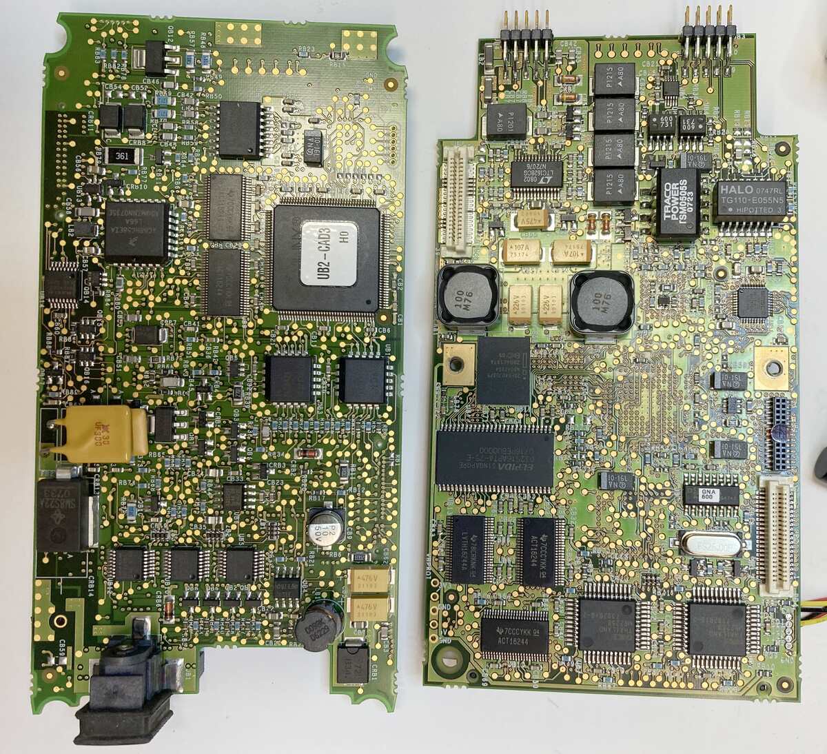

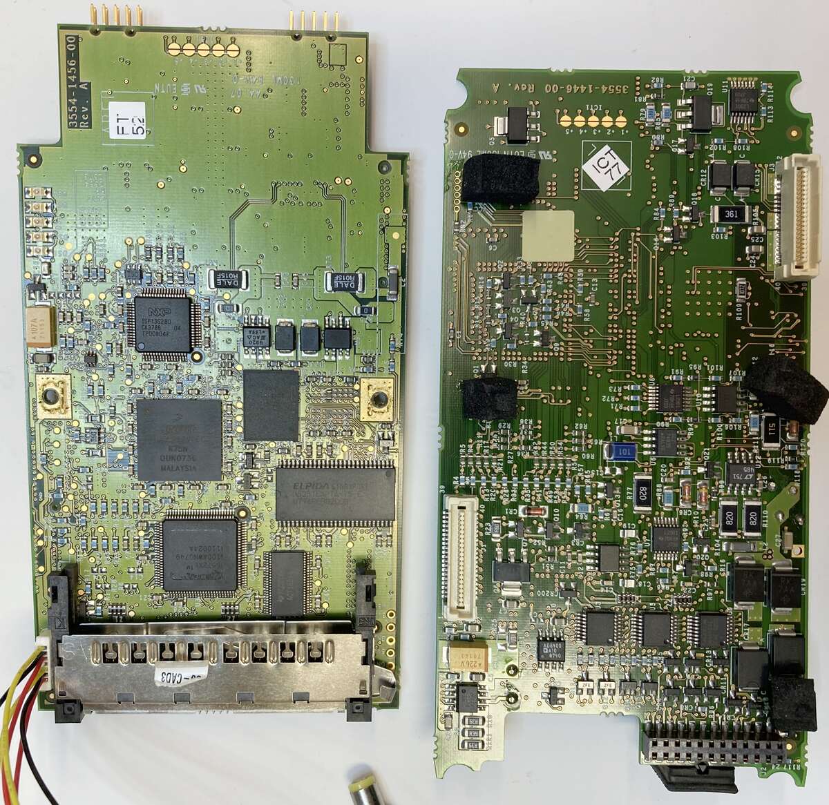

Hallo in die Runde!
Ich habe vor ein paar Jahren einen Original(!) Rotunda VCM 1 geschenkt
bekommen (für Ford Fahrzeuge). Diesen hatte ich ein paarmal in Gebrauch,
hatte auch immer gut funktioniert. Dann lag er gut ein Jahr im Karton
und kürzlich hätte ich ihn wieder gebrauchen können, aber das Ding
machte zunehmend Probleme und geht jetzt garnicht mehr.
Es fing damit an das er nicht immer sauber bootete. Da gibt es eine
LED-Sequenz die durchfahren wird beim booten und am Ende sollten nur ein
paar LEDs an bleiben. Das klappte immer weniger und nun ist es so das er
beim anlegen der 12V Betriebsspannung (egal ob vom Fahrzeug, vom
Labornetzteil oder Steckernetzteil) nur noch alle LEDs aufleuchten lässt
und sonst nichts mehr tut.
Ich suche bereits rum ob das ein bekanntes Problem ist und es scheint
auch so zu sein. Nur die Lösungen sind, wie immer teils recht
merkwürdig... daher mal eine Frage an die hier mitlesenden: Kennt jemand
von Euch dieses Problem und hat es mal selbst behoben? Oder weiss wie es
geht?
Viele behaupten das ein Reflow des Coldfire MCF5272VF66 Chips Erfolg
brachte. Ich habe den bereits mit meiner Rework-Station mal langsam auf
Temperatur gebracht bis man mit einer Pinzette und leichtem Druck merkte
das die Balls halbwegs flüssig wurden. Aber das brachte erstmal auch
nichts. Ggf. muss man aber den Chip komplett runterlöten, neue Balls
dran machen und wieder auflöten.
Die üblichen Dinge wie Sichtkontrolle und Reaktion auf Hitze/Wärme habe
ich bereits erfolglos durch.
