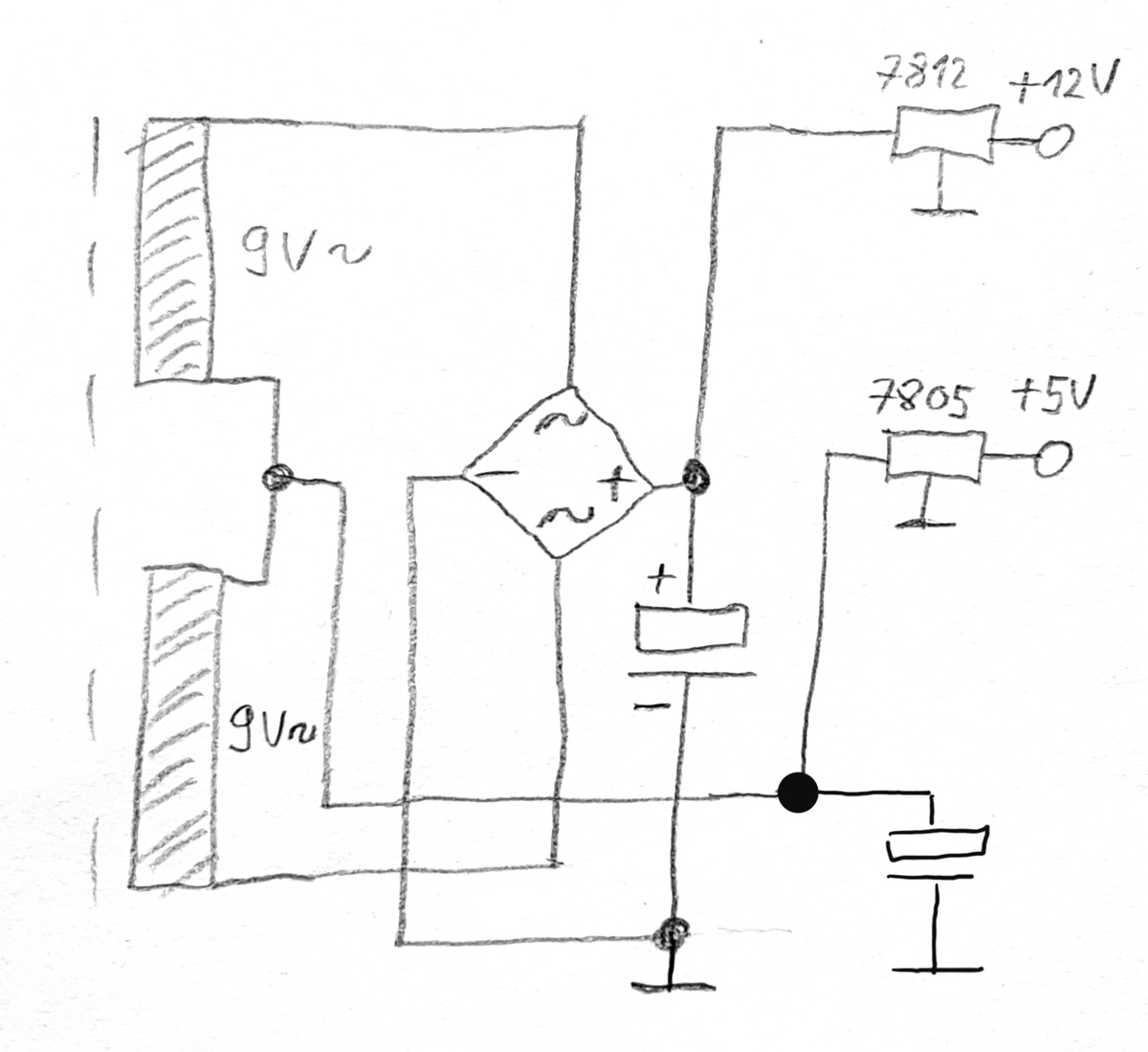

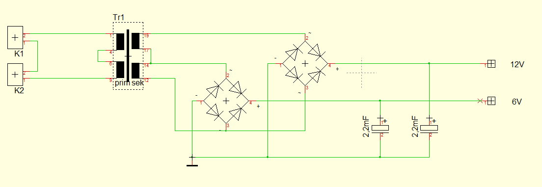

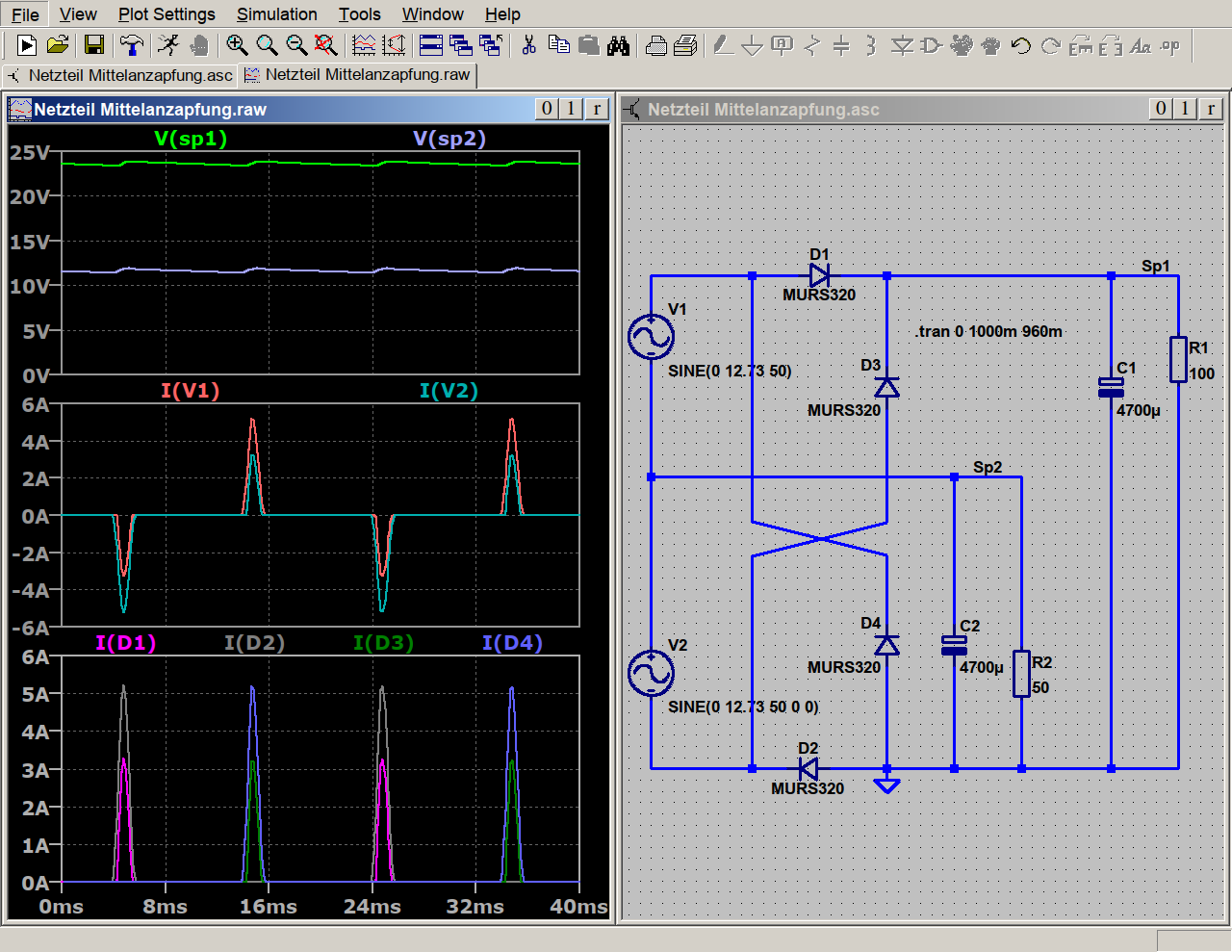

Hallo ! Steh gerade ein wenig auf dem Schlauch...Würde folgende Beschaltung der Brückengleichrichter an einem Trafo mit Mittelanzapfung so funktionieren. Benötigt werden 5V und 12V. Die Spannungsregler habe ich jetzt nicht eingezeichnet. MFG Marc
#6885386
M. T. schrieb: > ..Würde folgende Beschaltung der Brückengleichrichter an einem Trafo mit > Mittelanzapfung so funktionieren Nein. Siehe: https://dse-faq.elektronik-kompendium.de/dse-faq.htm#F.9

M. T. schrieb: > Würde folgende Beschaltung der Brückengleichrichter an einem Trafo mit > Mittelanzapfung so funktionieren. Sieht recht eigenartig aus, die beiden linken Dioden vom linken GR sind auf jeden Fall unnötig. Die obere leitet nie und die untere wird beim rechten GR gedoppelt. Ich würde das Ding einfach mal mit LTSpice simulieren und mir die Ströme anschauen.
Kannst Du nicht die Verbindung zwischen 14 und 17 weglassen?

von M. T. schrieb: >Würde folgende Beschaltung der >Brückengleichrichter an einem Trafo mit Mittelanzapfung so >funktionieren. Nein, beide Kondensatoren laden sich auf 12V auf.
Ja, die Schaltung würde bei passenden Trafospannungen so funktionieren.
Hey Leute, das ging ja schnell!! Vielen Dank für Eure Hilfe!! Kam mir beim zeichnen schon "spanisch" vor, deshalb hier die Frage! Die Seite mit der Simulationsmöglichkeit kannte ich auch noch nicht!! Danke auch dafür!! Würde es Sinn machen beide Wicklungen des Trafos zu trennen, diese dann herkömmlich über Brückengleichrichter und Spannungsregler zu führen und dann am Ende in Reihe zu schalten?! Hätte das gegenüber der Variante von MaWin irgendwelche Vorteile? (Bessere Glättung ab Diodenbrücke/ weniger Ripple) MFG Marc
#6885543
M. T. schrieb: > Hätte das gegenüber der Variante von MaWin irgendwelche Vorteile? Nachteile, mehr Diodenverlust. Aber nötig bei ungleichen Wicklungen. Es steht dir frei, das ganze verlinkte Kapitel mit dem unterschiedlichen Varianten zu lesen.

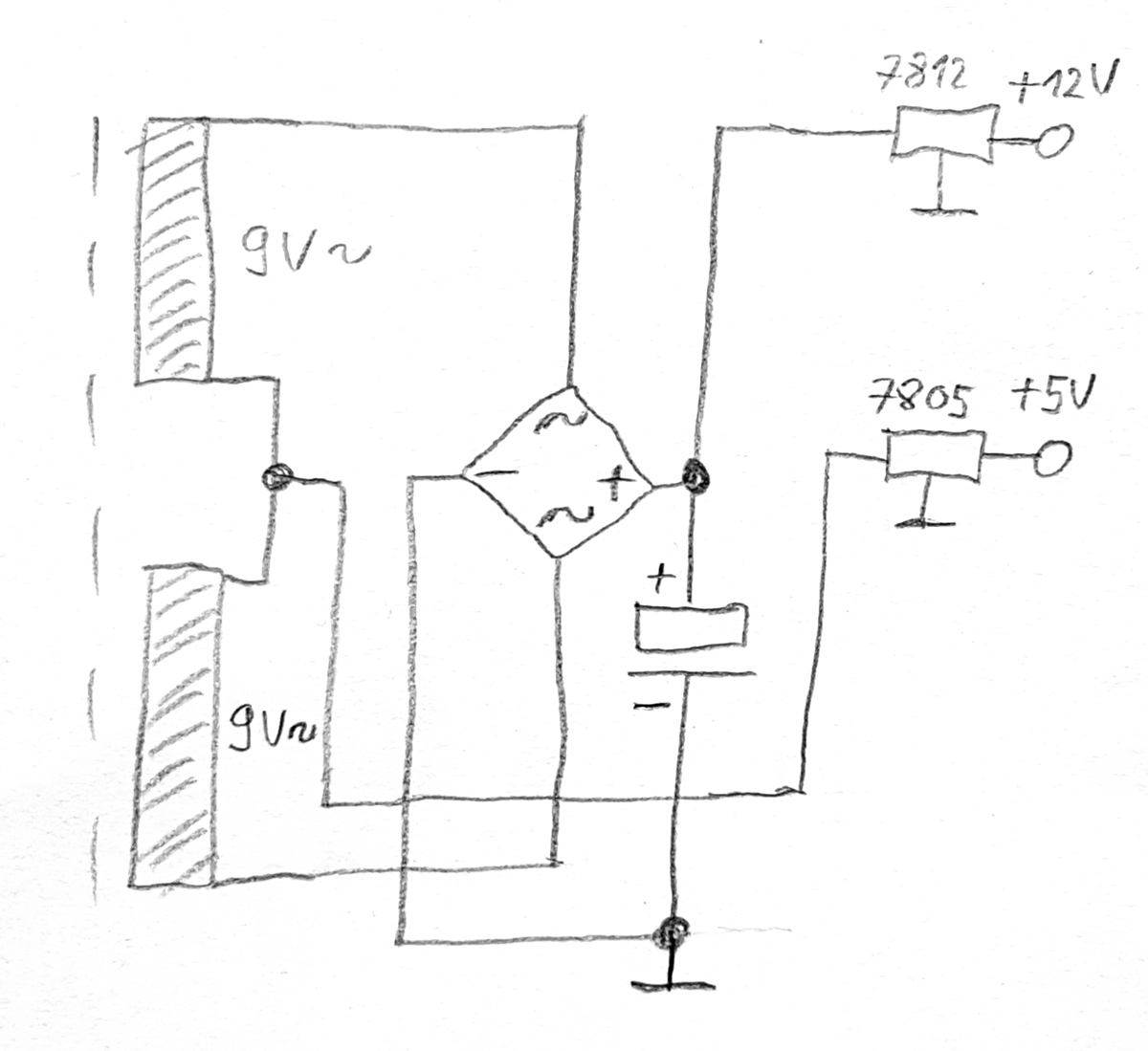

von M. T. schrieb: >Würde es Sinn machen beide Wicklungen des Trafos zu trennen, diese dann >herkömmlich über Brückengleichrichter und Spannungsregler zu führen und >dann am Ende in Reihe zu schalten? Du brauchst nur ein Brückengleichrichter, an Anschluß 12 und 19 deines Trafos, daß ist alles, und dein Problem ist gelöst. Deine 6V Gleichspannung kannst du dann am Mittelabgriff deines Trafos abnehmen. Beide Hälften der Wicklung müssen je 6V~ haben.

von MaWin schrieb: >Günter Lenz schrieb: >> Beide Hälften der Wicklung müssen >> je 6V~ haben. >Das reicht nicht um 5V und 12V draus zu regeln. Darum geht es doch hier garnicht, die Spannungen der beiden Wicklungshälften sollen nur gleich groß sein, die können auch 7V~ oder 8V~ sein. Hier ging es um das Problem der Gleichrichtung. Die Frage hieß Brückengleichrichter an Mittelanzapfung.
Günter Lenz schrieb: > Du brauchst nur einen Brückengleichrichter ...und sogar nur einen Siebelko.
Ich sehe jetzt nicht, dass in der Schaltung die Spannung des 5V-Zweigs vom verbleibenden Siebelko geglättet würde.

Michael M. schrieb: > ...und sogar nur einen Siebelko Ähm, neee..
MaWin schrieb: > Ähm, neee.. Ähm, doch... Probiert es doch mit euren tollen Simulationsprogrammen einfach mal aus.
#6885918
Michael M. schrieb: > Probiert es doch mit euren tollen Simulationsprogrammen einfach mal aus. Probiere es halt in der Realitat aus. Fakencheck..
#6885922
Michael M. schrieb: > MaWin schrieb: >> Ähm, neee.. > > Ähm, doch... > > Probiert es doch mit euren tollen Simulationsprogrammen einfach mal aus. Du liegst voll daneben.
#6885925
MaWin schrieb: > Michael M. schrieb: >> Probiert es doch mit euren tollen Simulationsprogrammen einfach mal aus. > > Probiere es halt in der Realitat aus. > > Fakencheck.. Das klappt auch in der Simulation nicht.
H. H. schrieb: > Du liegst voll daneben. Ich habe das gerade eben ausprobiert, in Echt! Und du hast natürlich, wie immer, Recht! Aber mit dem zweiten Elko sieht es besser aus. Das war eindeutig mein Fehler!

Thomas K. schrieb: > Michael M. schrieb: > >> Aber mit dem zweiten Elko sieht es besser aus. Das war eindeutig mein >> Fehler! > > Genau richtig! Die Idee merke ich mir! Den schlechten Crestfaktor des Stroms für die niedrige Spannung beachten!
H. H. schrieb: > Den schlechten Crestfaktor des Stroms für die niedrige Spannung > beachten! Den richtig grausamen Crestfaktor beachten! Habe ehrlich gesagt, noch nie gesehen, dass ein Spannungsregler Wechselspannung als Eingang bekommt, selbst wenn da noch ein kleiner Elko drinhängt. Was sagt denn euer toller Simulator? Es müßte doch mindestens noch eine Diode rein. Und selbst dann wäre die geregelte 5V-Spannung noch unterirdisch schlecht...gerade mal für ein paar LEDs zu gebrauchen... Rainer

Rainer V. schrieb: > Es müßte doch mindestens noch eine Diode rein. Da sind zwei drin, die der Brücke nach GND.

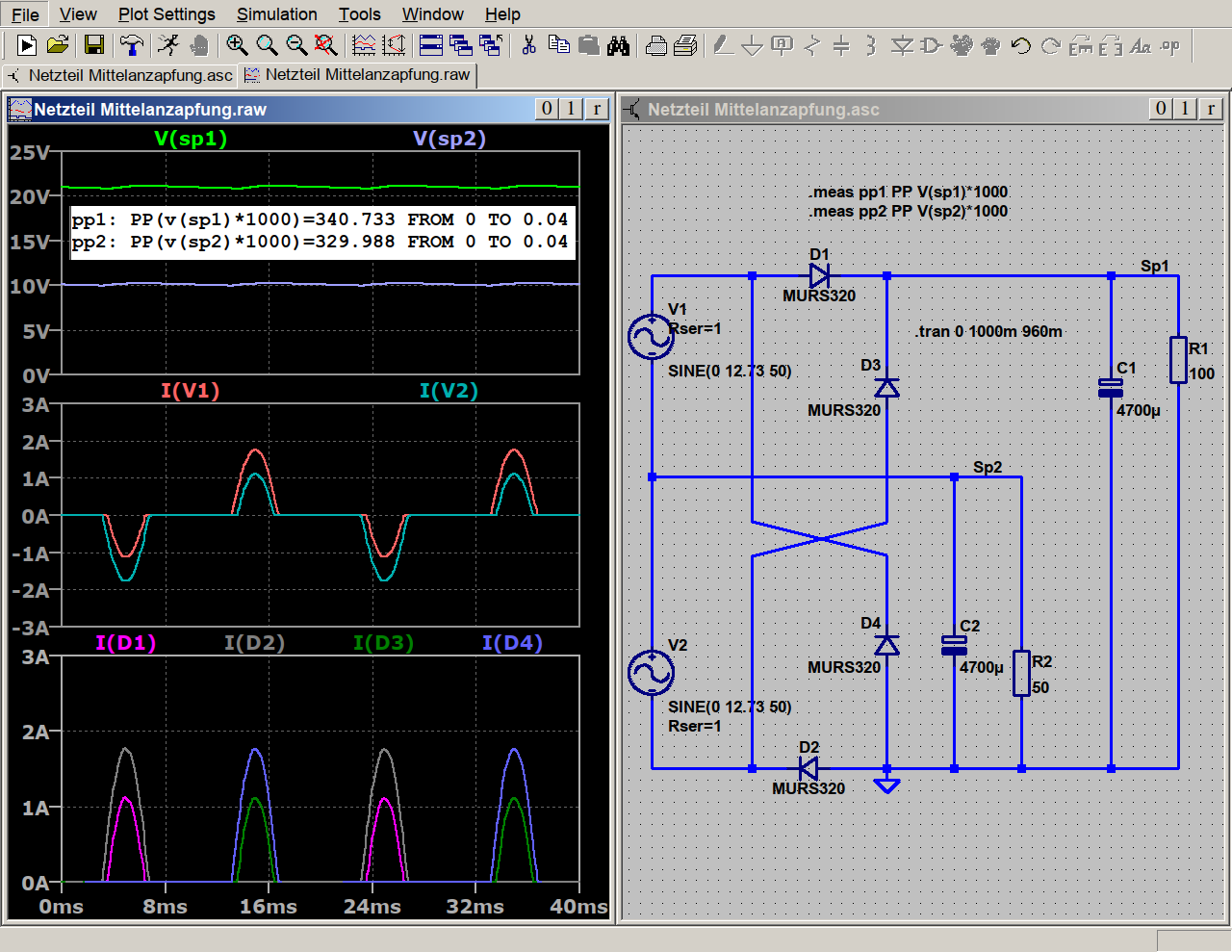

#6886049
kwt
Norbert schrieb: > kwt Oh, Sp2 ist überraschend sauber! Da hätte ich deutlich mehr Ripple erwartet... Danke, Rainer
#6886077
Rainer V. schrieb: > Norbert schrieb: >> kwt > > Oh, Sp2 ist überraschend sauber! Da hätte ich deutlich mehr Ripple > erwartet... Reichlich dimensionierte Siebelkos...
Ja gut, wir haben hier aber auch gut 5A Stromspitzen. Das ist nicht wenig...
#6886082
Rainer V. schrieb: > Ja gut, wir haben hier aber auch gut 5A Stromspitzen. Das ist > nicht > wenig... Das liegt am realitätfremden Trafomodell, Ri=0 Ohm.
#6886096
Guter Punkt. Vpp in mV

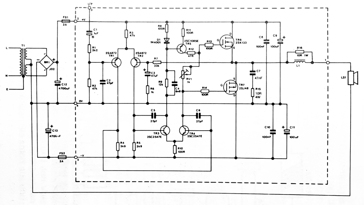

Rainer V. schrieb: > Oh, Sp2 ist überraschend sauber! Das ist nicht ungewöhnlich. Wenn jetzt noch C1 in Serie zu C2 geschaltet wird, dann handelt es sich um eine klassische Dualspannungsversorgung, so wie sie bei Audio-Endstufen eingesetzt wird.
natürlich mit dem Unterschied, dass die Spannungen nun nicht mehr gleiche Polarität haben!

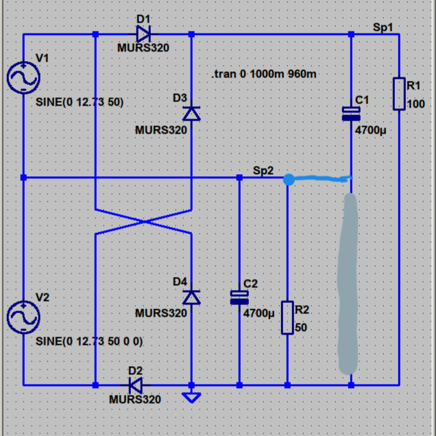

Rainer V. schrieb: > natürlich mit dem Unterschied, dass die Spannungen nun nicht mehr > gleiche Polarität haben! Wenn ich GND auf das untere Rail setze, dann stimmt wieder alles. Der Unterschied ist nur, dass eine Reihenschaltung der Elkos die Kapazität halbiert. Deswegen ist die Schaltung von Norbert für den TE besser geeignet.
Vielen Dank liebe Leute für Eure Hilfe!! :)) Sorry, hab selten Zeit öfter zu schauen. Werde das so testen nach Norberts Variante. Hab mich jetzt entschlossen, einen anderen uC mit weiteren 3,3 V zu nehmen und 5V aus den 12V roh zu ziehen. Ist zwar einiges an Verlustleistung aber geht wohl nicht anders. Habe 5A Low-Drop Regler, die nur 1V abzweigen, aber wird wohl dennoch knapp mit 6,7V AC pro Wicklung. Hatte den Trafo noch liegen. MFG Marc
