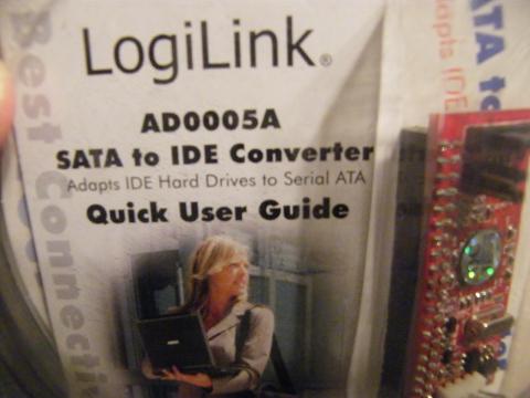

Eine Platte mit Daten würde ich nicht verkaufen. Es gibt aber Adapter
IDE-SATA. Es wäre auf jeden Fall nützlich die Platte mindestens
gründlich! zu formatieren um die Daten einigermaßen zu löschen und dem
Käufer eine brauchbare Platte zu liefern (da alte PCs eine magische
Grenze von 500MB haben) aber mehr lesen können).
