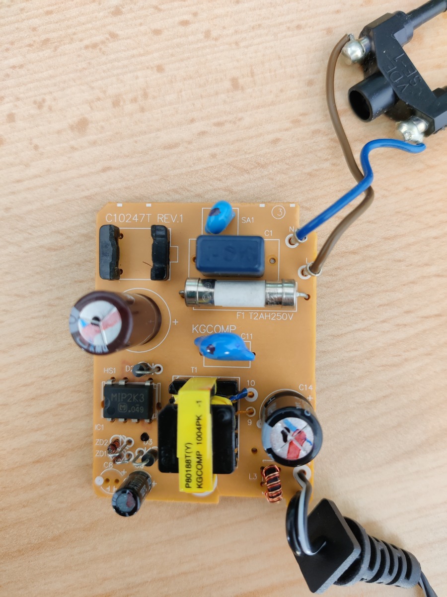

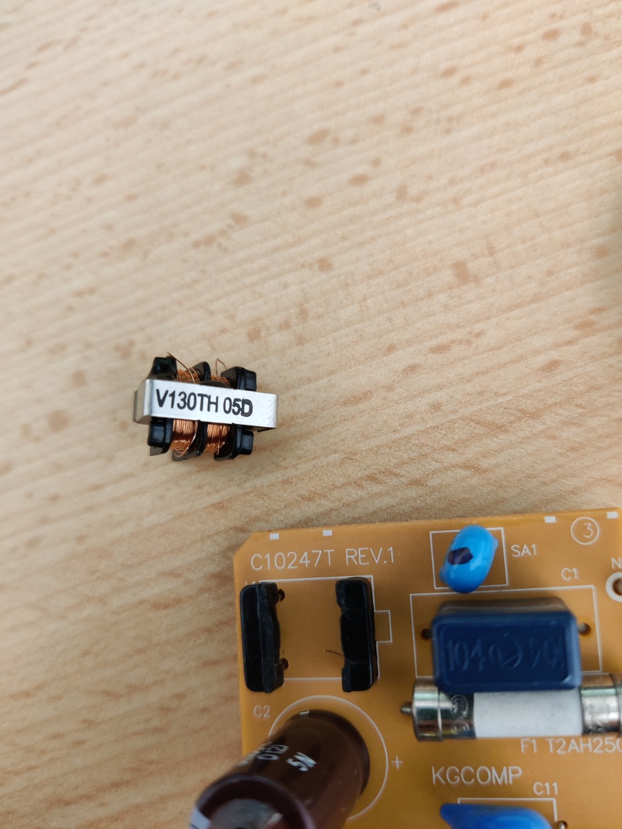

Bei meinem Yamaha PA-130A Keyboard Netzteil ist die Spule rausgebrochen,
ich würde sie gerne tauschen.
Die Platine hat die Bezeichnung C10247T Rev.1 und die Spule L1 ist
beschriftet mit V130TH 05D. An der Seite ist noch eine 18 im Plastik
eingraviert, aber die ist glaub ich unrelevant.
Zu beiden Nummern finde ich absolut nix im Internet. Hat jemand eine
Idee, wie ich herausfinde, welche Spule ich denn bräuchte als Ersatz.
Dass die Zahlen für die Induktivität stehen hab ich auch schon überlegt,
aber wüsste dann nicht was genau es heißen soll. Habe Bilder mal in den
Anhang gehängt.
Lg Johannes

Gleichtaktsrossel mit 4 Anschlüssen (2 Spulen). Dient der
Funkentstörung. Kann man weglassen (durch 2 Drahtbrucken ersetzen), das
Netzteil funktioniert dann wieder, stört ggf. mehr, überschreitet
Grenzwerte, oder durch eine bauähnliche ersetzen, die wird auch nicht
optimal sein, es ist also keineswegs gesagt dass mit einer bauähnlichen
dann die Grenzwerte sicher unterschritten wurden, es ist nicht mal
gesagt dass die originale das erreichte.
Wenn du also bei dir zu Hause in einem anderen Schrottnetzteil eine
funktionierende stromkompensierende Drossel findest die zumindest so
gross ist, zumindest den 120mA Strom aushält und eine irgendwie ähnliche
Induktivität von ca. 47mH hat, bau die ein, als Beruhigung gegenüber
Drahtbrücken. Besonders engagierte wickeln um einen Ferrit-Ringketn
selber 2 Wicklungen um gegenüberliegende Seiten.
Ansonsten schau ob das von der Grösse passt und wo du sie her bekommst
https://www.atd-shop.com/qx517D-de/stromkompensierte-drosseln-uu-kern
