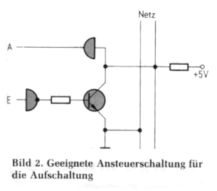

Hallo, ich habe vier Geräte, die miteinander Kommunizieren sollen. Sie
haben eine RS232 Schnittstelle. Daran möchte ich nichts ändern. (Hier im
Forum wurde z.B. Umbau auf RS485 vorgeschlagen.)
Es ist quasi wie ein Chat. Einer der vier sendet, die anderen drei
Empfangen. Senden soll nur möglich sein, wenn eben gerade nichts über TX
herein kommt. Der Buffer soll 256 Zeichen betragen. Jeder der vier soll
immer an die jeweiligen drei anderen senden können. Es gibt keinen
Master. Alle gleichberechtigt. Baudrate bis 115k wäre nicht schlecht.
Die Leitungslängen sind maximal zwei Meter lang.

Die Schaltung würde so aussehen:
                        10kΩ
TxD 1 o----|>|----+----[===]----0 -12V
RxD 1 o-----------+
TxD 2 o----|>|----+
RxD 2 o-----------+
TxD 3 o----|>|----+
RxD 3 o-----------+
TxD 4 o----|>|----+
RxD 4 o-----------+

Entspricht funktionell deinem Vorschlag und war unter dem Titel "Das
mc-Netzwerk" Thema in der MC 4/1983 und 5/1983.
R.-D. Klein hatte das damals breitgetreten, war aber nicht nur auf
seinem Mist gewachsen. Hubert Eing hatte dazu schon was in der
ELEKTRONIK 8/1982, S. 87 unter dem Titel "SP-Netz" publiziert.
Die Offenlegungsschriften
https://depatisnet.dpma.de/DepatisNet/depatisnet?action=pdf&docid=DE000003213051A1&xxxfull=1
https://depatisnet.dpma.de/DepatisNet/depatisnet?action=pdf&docid=DE000003142683A1&xxxfull=1
könnten auch was zum Thema hergeben.

von Georg G. (df2au)
In diesem
https://www.google.de/url?sa=t&rct=j&q=&esrc=s&source=web&cd=&ved=2ahUKEwi8ys6Gt6v0AhUNR_EDHf_vBy0QFnoECAoQAQ&url=http%3A%2F%2Fwww.db0eam.de%2Fdoku%2Ftn.pdf&usg=AOvVaw0eVtE9uXOmVGf7fGLbFmtg
pdf-File ist auf Seite 18 eine Diodenmatrix zu finden, die drei RS232
miteinander verbindet. Das kann man schnell auf 4 Teilnehmer erweitern.

von m.n. (Gast)
>                         10kΩ
> RxD 1 o-----------+
> TxD 2 o----|>|----+
> RxD 2 o-----------+
Man braucht keine negative Versorgungsspannung, wenn man über die Dioden
je einen Widerstand 3k3 - 4k7 legt. Die passiven Teilnehmer ziehen die
Leitung dann auf negativen Pegel.

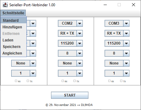

Ich habe mich erst einmal für eine andere Lösung entschieden. Ich habe
ein Java-Programm geschrieben (vorerst nur COM-Ports, also Windows),
welches mein Problem soweit löst.
Mein Programm verlangt nach mindestens drei Schnittstellen, sonst macht
es ja auch keinen Sinn.
Neben allen möglichen Einstellungen, gibt es die Möglichkeit einen
Standard z.B. 9600 8 N 1 zu laden. Dafür existiert eine separate Datei.
Solange freie Schnittstellen vorhanden sind, kann man sie hinzufügen.
Man kann sie auch wieder entfernen. Bis auf drei natürlich.
Mit Laden bzw. Speichern kann ich Einstellungen speichern.
Über Angleichen werden die Konfigurationen der ersten Schnittstelle
(ganz links) auf die anderen übertragen.
Für jede Schnittstelle kann ich noch festlegen ob RX + TX oder nur TX
oder nur RX.
Und beim Programmstart kann automatisch die letzte gespeicherte
Konfiguration eingelesen und direkt gestartet werden.
Als Libs kommen jssc-2.9.2.jar und slf4j-jdk14-1.7.32.jar zum Einsatz.

Schön auch, dass wir jetzt einen Roman und einen Screenshot deiner
Speziallösung haben, in der Du Baudraten ändern und sogar speichern
kannst. Das ist der Input, auf den alle gewartet haben.

Das wäre auch mit VSPE von eterlogic gegangen. Kostet um die 30 € für
zwei PCs.

Stefano (Gast) schrieb::
Das kannte ich nicht. Habe mir eine Lizenz gekauft. Nicht ganz
selbsterklärend, aber man splittet die COM-Ports und bekommt vier
virtuelle COM-Ports. Und dann verbindet man die vier virtuellen
COM-Ports mittels Bridges.
Als nächstes wird es wohl auf eine µC-Lösung hinaus laufen.
