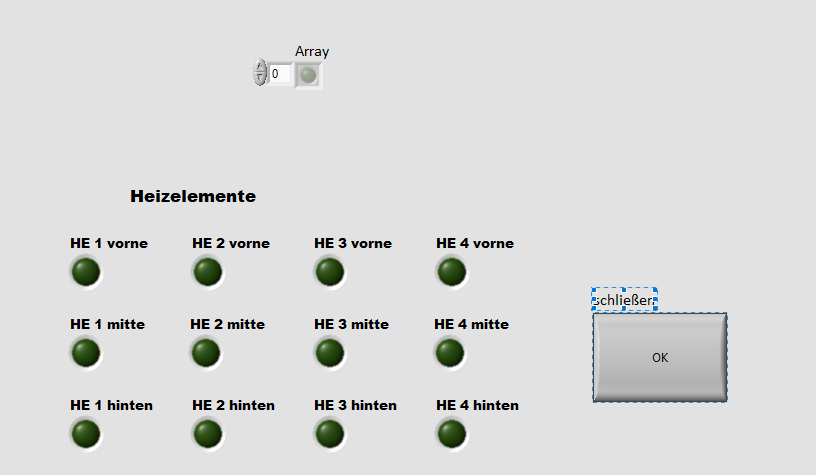

Hallo liebe Community,
ich möchte in meinem (Main-) Labview-Programm ein Pop-Up-Fenster
einbauen, das aufploppt wenn man eine Taste drückt. Das hab ich auch
erfolgreich hinbekommen. In diesem Pop-Up/ SubVI soll man dann Werte
einstellen können. Man soll unter anderem verschiedene Schalter umlegen
können. Da liegt auch das Problem. In dem Moment wo man die SubVI/
Pop-Up wieder schließt merkt sich Labview nicht was man angeklickt hat.
Es wird bei allem ein FALSE ausgegeben, auch wenn man den Schalter
aktiviert hatte. Ich habe euch im folgenden mal ein Bild angehangen, wie
ich es bisher gemacht habe:
Gibt es eine "invoke node" die mir da weiterhilft bzw. habt ihr einen
anderen/ besseren Weg? Ich habe auch ein Bild der Pop-Up VI hinzugefügt,
um es verständlicher zu machen.
Über Hilfe würde ich mich sehr freuen.
Liebe Grüße
