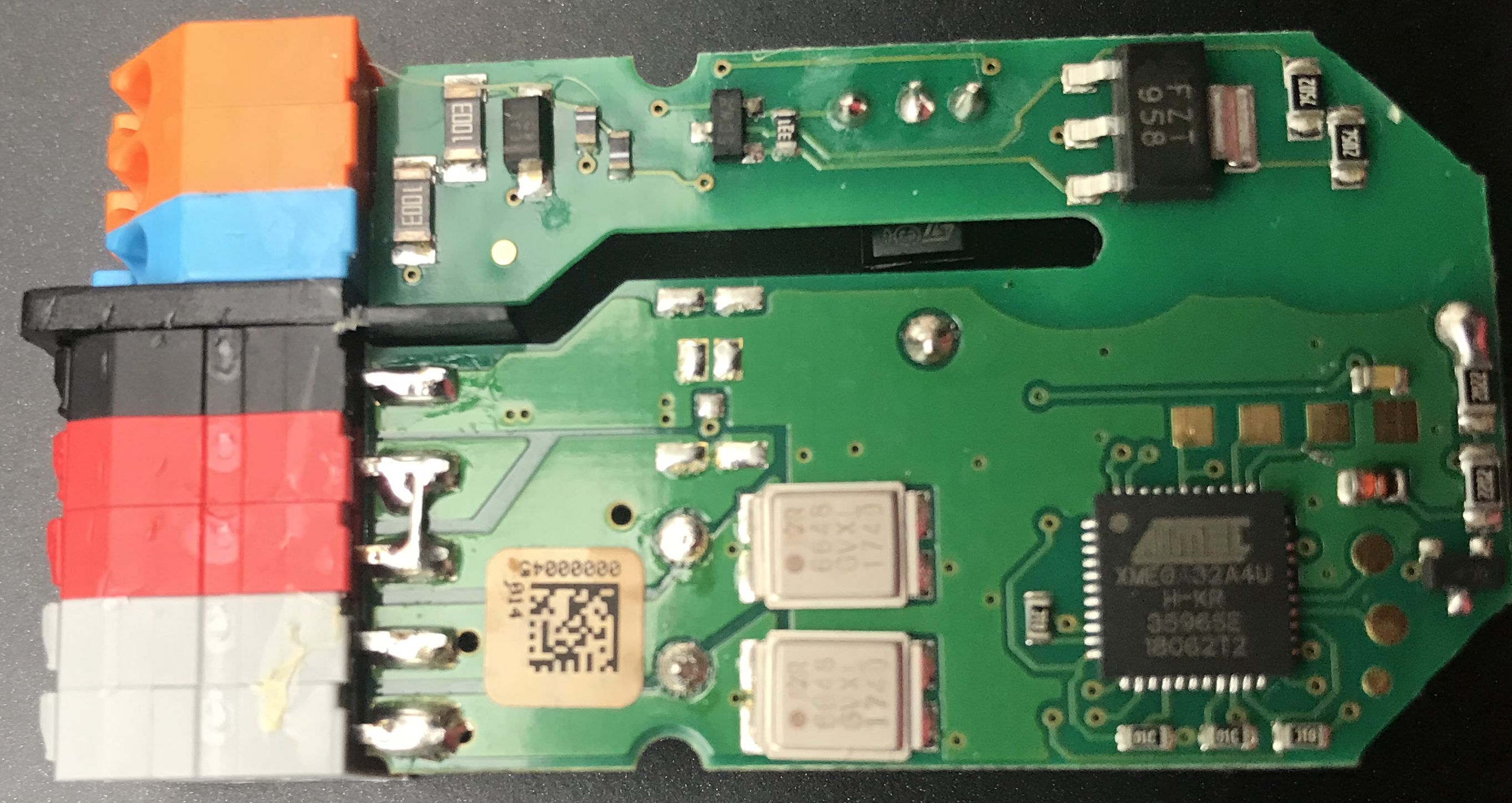

ich habe jetzt zuhause Unmengen von 12 V Halogen auf LED umgebaut, 24 V
CW/WW  angesteuert über Lunatone Controller an einem DALI Bus. Jetzt
habe ich das erweitert und mich wieder intensiver mit den Komponenten
beschäfftigt.
Die Controller können über den DALI Bus parametriert werden, unter
anderem in der PWM Frequenz. Durch Nachbestellung habe ich jetzt noch
zwei verschiedene Firmwarestände, in der älteren kann die fPWM
eingestellt werden auf 122  244  488 976  2000 / 4000 Hz, in der
neueren ist das geändert auf Auto oder zwei feste Einstellungen.
Der Haken bei hoher PWM Frequenz ist, das in dem Fall die min.
Heilligkeit statt 0,1 % bei 122 Hz und 2,02 % bei 1 kHz ist. 122 Hz ist
aber Disco Stroboskop und selbst bei betäubtem Sehnerv nicht erträglich.
Mit den XMega habe ich mich nicht beschäfftigt, möchte ich auch nicht
unbedingt. Mein Frage ist nun: warum können die nicht hohe PWM und
kleine Abstufungen gleichzeitig? Es ist afaik 16 Bit PWM programmiert
und dumm sind die Entwickler mit Sicherheit auch nicht. Aber über eine
logarithmische Tabelle sollte das doch möglich sein? Was hat der XMega
für Timerclocks für die PWM?
