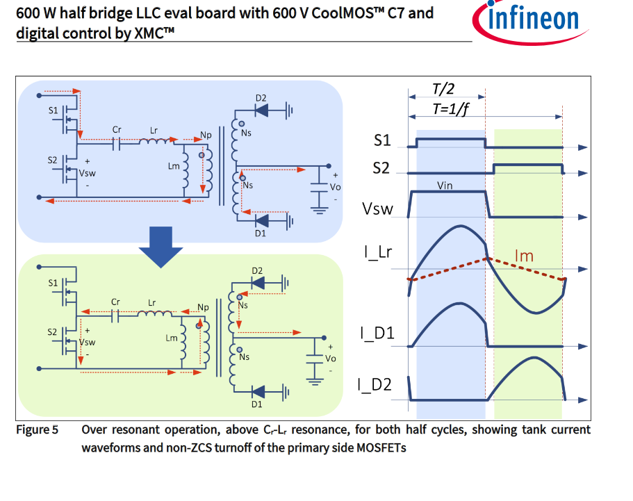

Hallo Community,
ich beschäftige mich gerade mit dem Aufbau von LLC-Netzteilen und habe
mir dazu einige Designs von Infineon angesehen. Beim 130 W LLC
Referenzdesign ist mir allerdings etwas aufgefallen, was ich mir nicht
erklären kann.
In der einschlägigen Literatur und im Netz, unter anderem auch in einer
Application Note von Infineon, findet man den Aufbau des Resonant Tank
bei einer Halbbrücke wie in LLC_resonant_tank_infineon.PNG zu sehen.

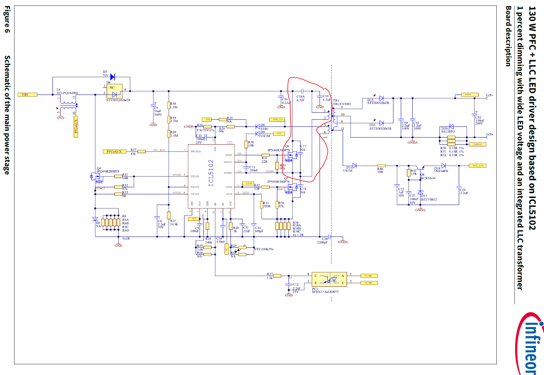

Schaut man sich dagegen den Schaltplan des 130 W Referenzdesign zum
ICL5120 an
(https://www.infineon.com/cms/de/product/evaluation-boards/ref-icl5102-u130w-cc/),
dann sieht man, dass hier der Resonant Tank anders an den HB
angeschlossen ist und zwei Kapazitäten vorhanden sind, von denen eine
gegen Masse geht. Normalerweise wird der Resonant Tank zwischen Drain
und Source des Low Side MOSFETs angeschlossen und es befindet sich
lediglich eine Kapazität in Reihe zu den Induktivitäten und keine
weitere Kapazität gegen Masse. Ich kann mir absolut nicht erklären, wie
das funktioniert und warum es hier so gemacht wird. Worin liegen hier
die Unterschiede, Vor- und Nachteile?

#6890128
1) Der Resonanztank besteht aus der Reihenschaltung aus Cr + Lr + Lm. In
welcher Reihenfolge du das verschaltest ist erstmal egal.
In deinem Beispiel wählt man den Weg, dass am Schaltknoten mit Lr
verbunden wird, dann weiter über Lm und schließlich über Cr auf Masse.
Das hat den Vorteil, dass man an Cr eine GND bezogene AC-Spannung
proportional zur Ausgangsleistung abgreifen kann. Eine Limitierung ist
so einfacher zu realisieren. Kurz, ob man jetzt CLL oder LLC macht, ist
egal.
2) ob du jetzt einen C auf Masse oder C/2 auf GND + C/2 auf VCC legst
ist für AC Betrachtung egal. Was lernt man als erstes im Studium was
beim aufstellen einer AC-Übertragungsfunktion zu tun ist - schließe alle
DC Quellen kurz. Was hat man dann? C/2||C/2=C
Ein solches Verteilen der Resonanzkapazität hat höchstens EMV Vorteile.

Vielen Dank für deine Antwort. Dieser Anordnung hat mich nur etwas stark
verwirrt, aber im Grunde genommen ist es ja der gleiche Aufbau, wenn
C19A weglässt.
Heißt im Umkehrschluss, dass der Aufbau so funktioniert, wie in der
Literatur, auch wenn C19A nicht vorhanden ist?
Vielen Dank :)
#6890630
> C19A weglässt.
> Vielen Dank :)
Nö, weglassen kannst du ihn nicht, weil sich durch weglassen die
Resonanzbedingung ändert. Du kannst aber C19A und C19B parallel schalten
anstelle sie wie im Schaltplan nach VCC und GND zu führen.

Ja, da gebe ich Dir recht und ich habe mich wohl falsch ausdrückt. C19
kann man ja so dimensionieren, dass die Resonanzbedingung erfüllt ist
und C19A somit überflüssig wird.
