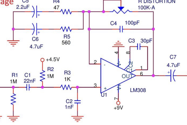

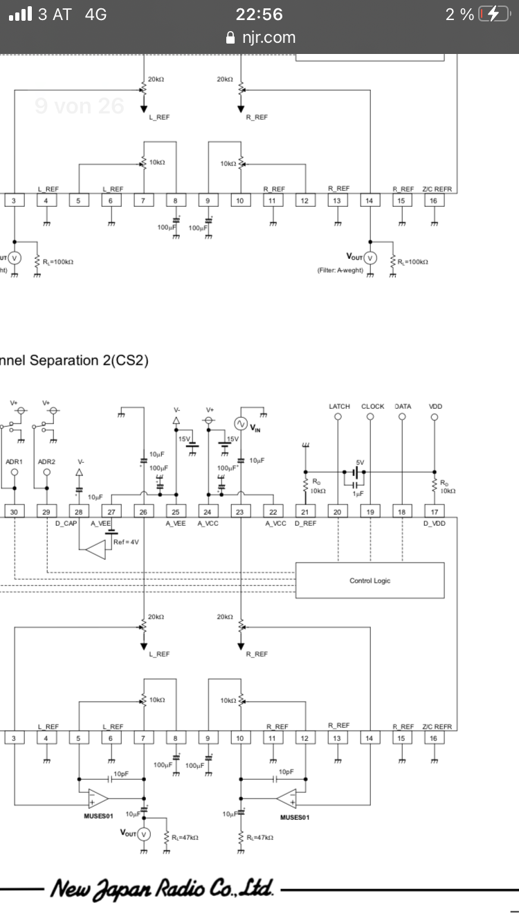

Ich habe hier einen Muses 72320 liegen und bin nicht ganz sicher was da
genau dahinter steckt.
Ist das einfach ein Digitalpoti mit 2x 10K? Denn als solches würde ich
es gerne benutzen um Gain in einer OPV-Schaltung mittels Arduino nano
verändern zu können :)
Ich habe eine Schaltung wie diese hier nur mit einem 10K Ohm Poti und
würde dieses gerne mit dem Muses ersetzen, muss ich in diesem Fall mit
dem Input in den Muses oder kann ich ihn direkt an den nicht
invertierenden Eingang meines OPVs anschließen?
Liebe Grüße
