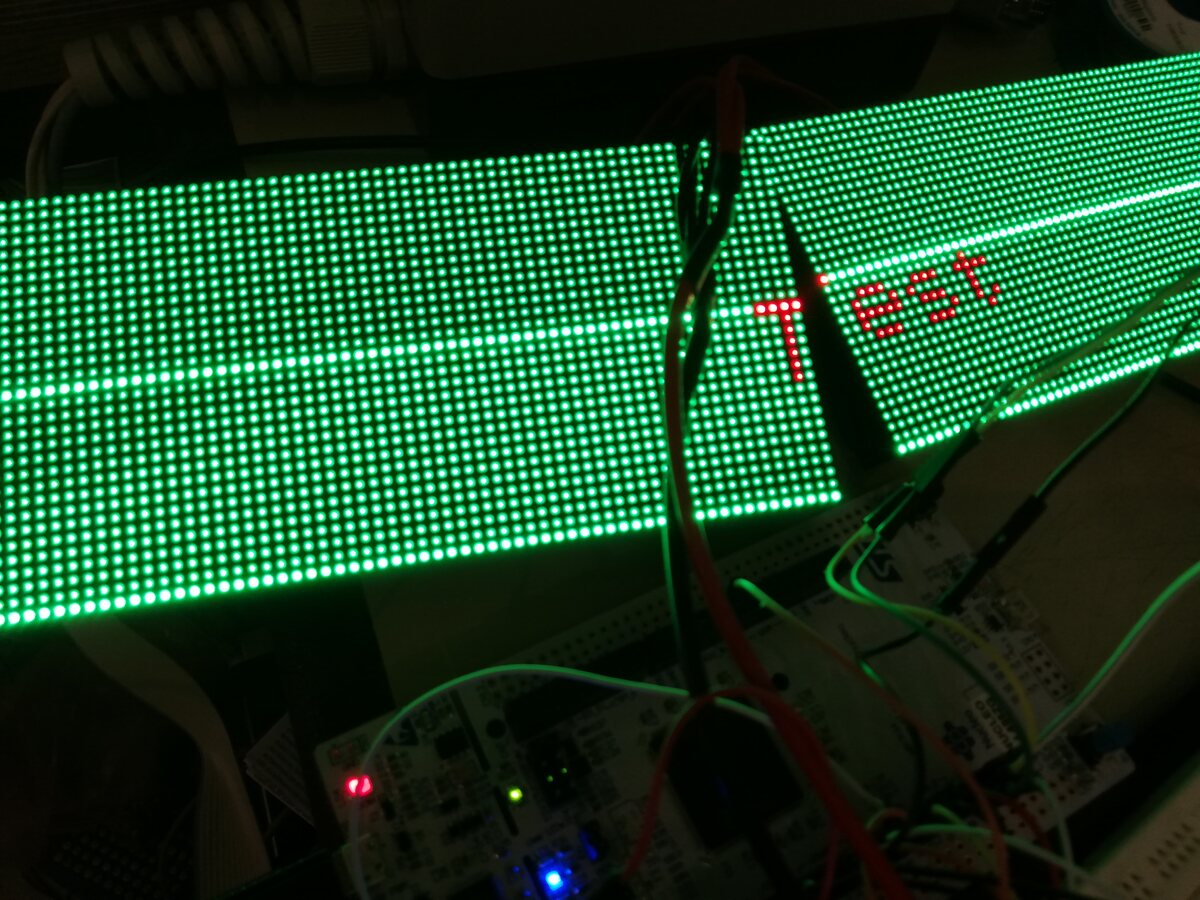

ich möchte ein HUB75 64x32 Display mit 1/16Scan per STM32 ansteuern.
Dazu habe ich folgende funktion geschrieben um zu verstehen wie das
Display funktioniert. Leider habe ich das Problem das Zeile 16 und 32
deutlich heller sind als der Rest des Displays. Die write_display
Funktion wird durch einen Timer immer im gleichen Takt aufgerufen.
Was ist die besonderheit dieser Displays, oder was habe ich im Punkt
HUB75 ansteuern falsch gemacht? Was könnte dazu führen, dass die Zeilen
(die jeweils mit A,B,c und D Low angesteuert werden) ca. doppelt so hell
sind?
