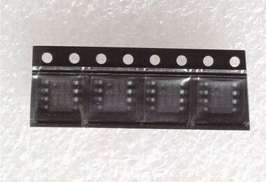

P. S. schrieb: > Es geht nur über Datenblatt + Zeichnung Das IC meiner Begierde steht als SOIC8 im Datenblatt und wird mir auch als SOIC8 angeboten (Bilder). Grund meiner Anfrage: Ich habe Adpaterplatinen von SO8 auf DIL8 und möchte vorab klären, ob man da auch SOIC8 drauf pappen kann. Mein Design benötigt eigentlich DIL8, das IC im PDIP wird aber mittlerweile mit Gold aufgewogen.

Christian B. schrieb: > vielleicht ist es ein alt-Projekt So ist es. Platinen sind noch paar vorhanden, aber keines mehr von den damals für paar Cent beschafften 8-pol. ICs im DIL-Gehäuse. Selbst der Chinamann langt da nun ordentlich hin und will knapp 20 Euro für ein einzelnes IC. Als SOIC bekomme ich eben 10 Stück für 2 Euro nach geworfen. Bin gespannt, wann die Hersteller wieder PDIP auflegen. Möwe schrieb: > Im Zweifelsfall alles überprüfen! Eben gemessen, in meinem Fall scheint SO gleich SOIC zu sein.
