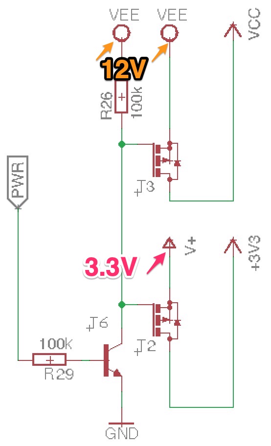

3.3V und 12V mit MOSFET zuschalten
Gast #6893398
Ja.
Üblicherweise ist die U_GS-Grenze in beiden Spannungsrichtungen gleich
groß definiert - ein Blick ins Datenblatt bestätigt dies ggf.
Dein T2 erhält im AUS-Zustand eine positive Spannung von knapp 9V und im
EIN-Zustand eben ≈ -3.3V. Heißt: es muss ein LL-Typ sein, deshalb im DB
nachschauen, ob er mindestens ±10V für U_GS kann!
Gast #6893452
Max schrieb:
> Vielen Dank für eine kurze Rückmeldung.
R26 ist mit 100 kΩ allerdings arg groß, um die FETs beim Abschalten zu
schließen, d.h. sie verbringen relativ viel Zeit im linearen Bereich. Ob
das noch ok ist, hängt vom zu schaltenden Strom, vom FET-Typ und von der
Schaltfrequenz ab.
Gast #6893466
Angenommen der T2 ist ein P-MOSFET der schon bei ca. 2.7V (2.8V, 2.5V)
voll durchschaltet (RDSon im Datenblatt spezifiziert) und zumindest
+/-12V am Gate (gegenüber S) aushalt.
Nicht jeder kann das, manche haben +/-8V Maximum.
Gast #6893506
Das stimme ich zu, ist mir nach Abschicken meines Beitrags auch noch
eingefallen.
R26 und auch mehr noch R29 sollten mindestens eine Zehnerpotenz kleiner
sein. Mein Wahl wäre: R26=10k, R29= 1k.
