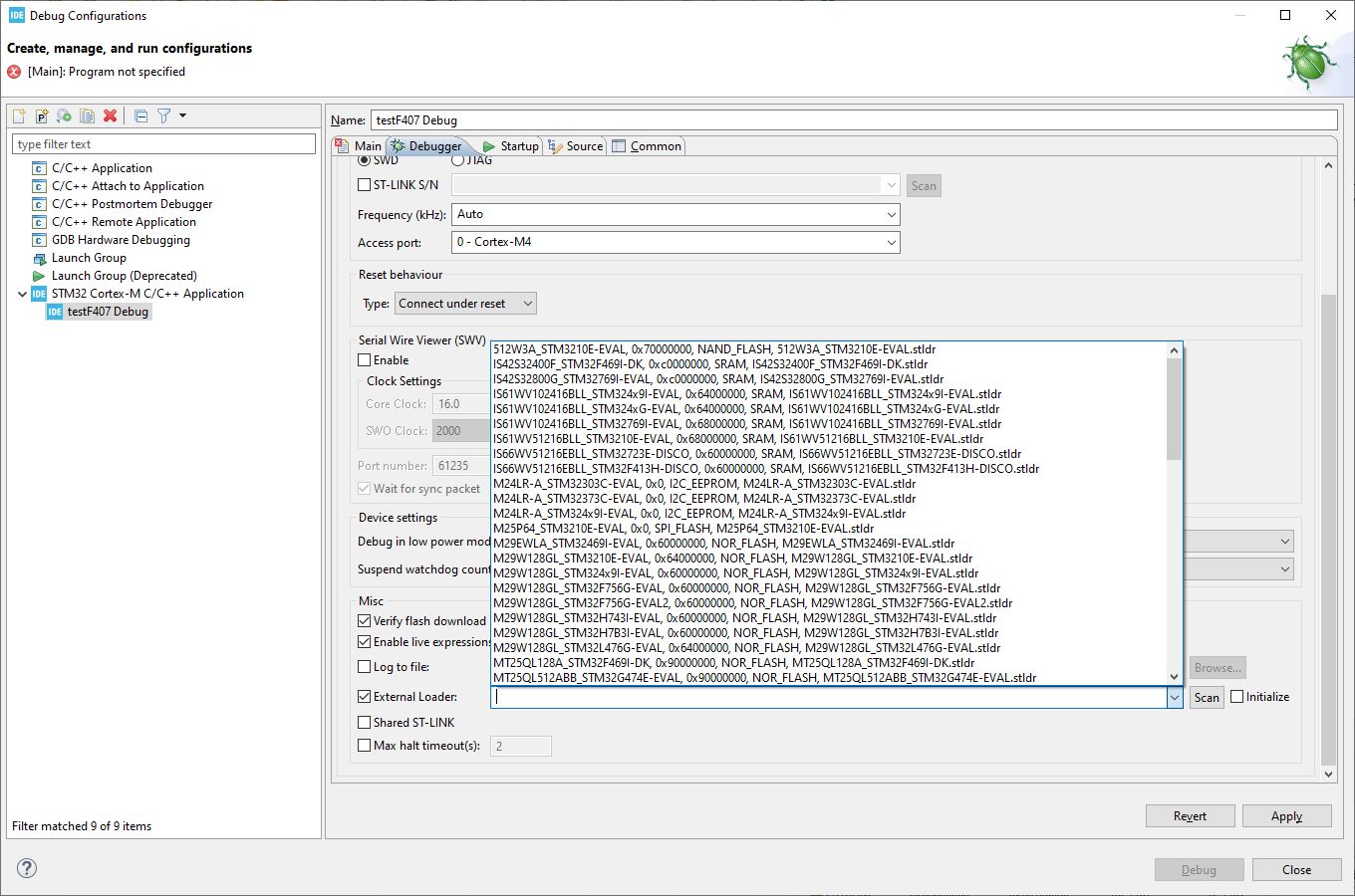

Danke, habs nun auch im cube gefunden; anyway es scheint das einige bsp
funktionieren, aber die mit gui failen beim load x.elf
muss da beim cube in den debug optionen etwas speziell eingestellt
werden (oder auf dem board gejumpert) ich habe die vermutung das die
grösse der gui das problem ist und der debuger die nicht aufs ospi flash
lädt)
Hmmm mein verdacht mit dem OSPI problem scheint korrekt zu sein. Wie
kann ich dem debuger im cube sagen, dass ers ins OSPI laden soll?
Mit dem CubeProgramer scheints der download zu gehen, anyway ist murks
da ich dann nicht debugen kann.
Danke, hat aber irgendwie ebenfalls nicht funktioniert.
