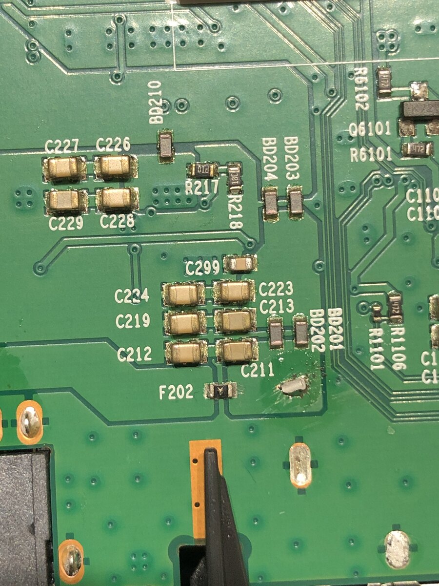

Hallo, habe folgende defekte Sicherung mit der Aufschrift „Y“.
Sicherung ist direkt am Eingang.
Monitor hat laut Typenschild 19V/2,7A
Hätte 3A genommen. Y finde ich aber nirgends. Nur einmal mit 5A. Zu
groß?
Ursache der defekten Sicherung ist natürlich schon beseitigt.
