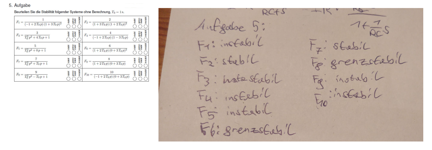

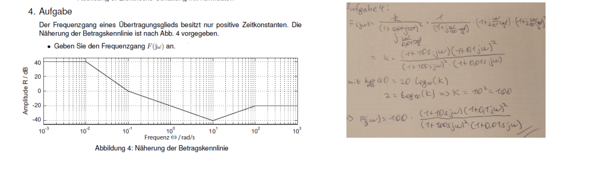

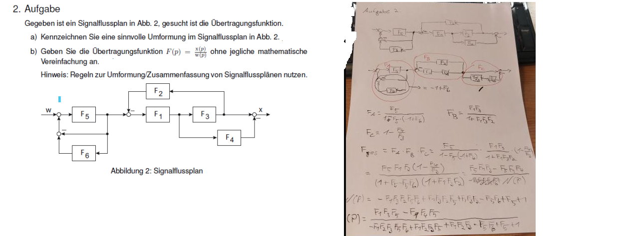

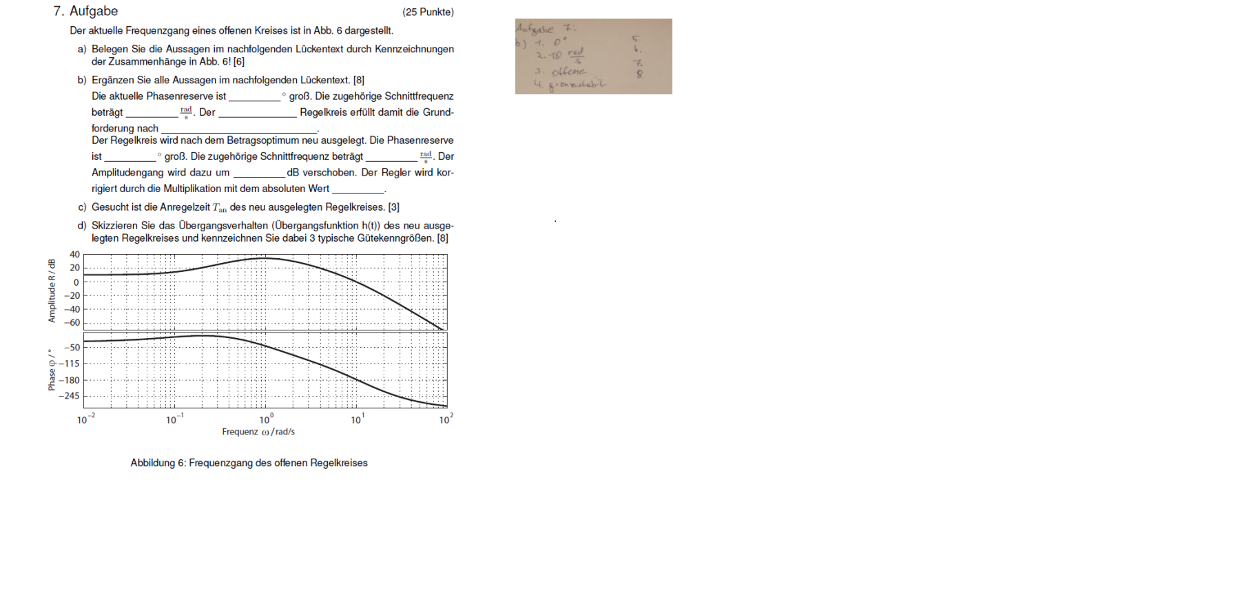

ich hoffe, ich bin hier im richtigen Teil des Forums.
In meiner letzten Klausur kamen diese Aufgabe dran. Ich habe die Klausur
nicht bestanden und will jetzt zum Üben die Aufgabe im Nachgang
verstehen.
Im Anhang befindet sich die Aufgabe und meine Rechnung. Falls sich
jemand mit einem der Themen auskennt und mir sagen kann, ob die
jeweilige Aufgabe richtig oder falsch ist, dann würde mir das sehr
helfen.
Nr.2 Signalflussplan a) umformen und b)Übertragungsfunktion
Nr.4 Frequenzgang
Nr.5 Stabilität
Nr.7 Lückentext
